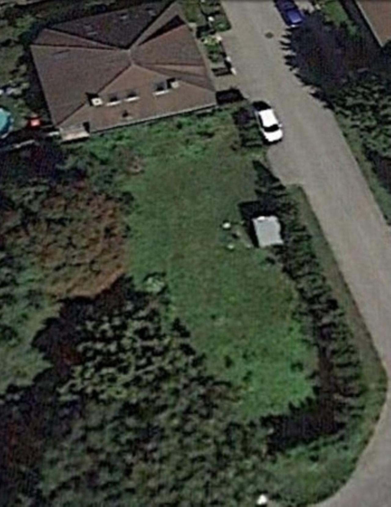

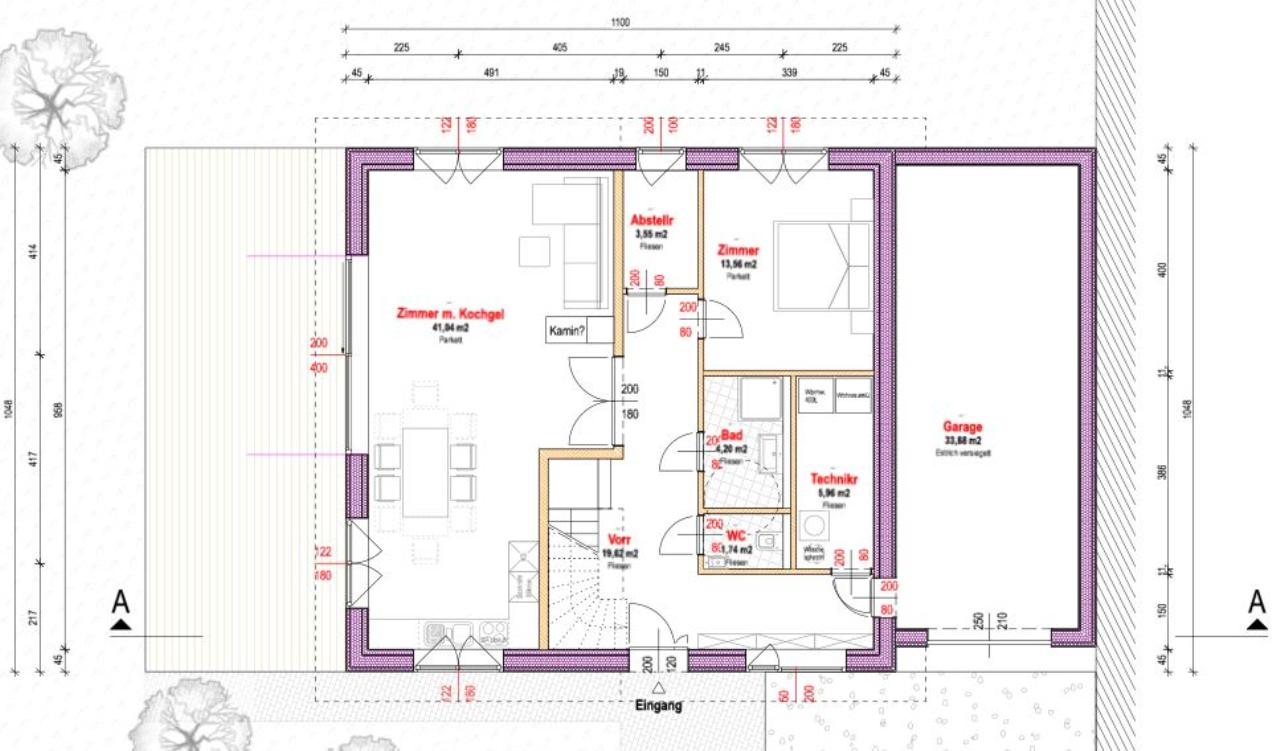

Anbei unser momentaner Entwurf vom Grundriss des EGs und ein Google Earth Screenshot von unserem Grundstück und dem Haus des Nachbarns. Der Nachbar hat ein Massivhaus bzw. Massivgarage.
Die Garage sollte nach unseren Wünschen 38 qm haben. 4m breit und 9,5 meter lang.
Wir wollen einen Holzrahmenbau errichten. Die Garage und die Garagenwand zum Nachbarn war eig. auch als Holzbau gedacht. Von 3 Holzbaumeistern meinte einer ob es nicht sinnvoller und günstiger/brandschutztechnisch besser wäre die Wand zum Nachbarn hin Massiv zu errichten.

Bei Anbauten (selbe Situation wie bei dir) haben wir das so gemacht, daß wir die Frostschürzen/Fundamente quer zur Grundgrenze ausgeführt haben (in deinem Fall unter den beiden kurzen Außenwänden und in der Mitte), dann wird das Nachbarbauwerk nicht gefährdet (Setzungen), und eure Garage nicht, wenn der Nachbar mal seine Garage entfernen sollte. Der Baggerfahrer soll einfach mal aufmachen, dann sieht man ja die Fundamentierung des Nachbarn. So flexibel sollte der BM schon sein, die Fundamentierung anzupassen, wenn es nötig ist.
