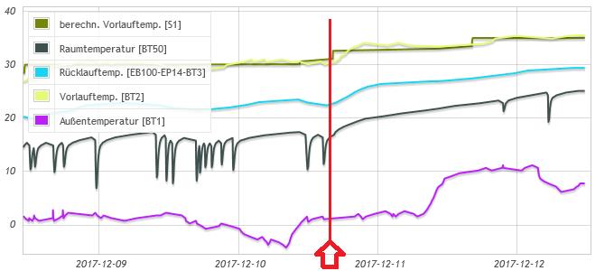

10.12.2017  (#602)
dyarne schrieb: halte ich für einen plan...
emoji
VL Soll ist jetzt auf 33°C, morgen Nachmittag ist dann der finale Sprung auf 35°C, den ich 5 Tage halte.
Außerdem hab ich jetzt die Heizgebläse aktiviert um die WP WP [Wärmepumpe] bestmöglich zu unterstützen.
Lüften werden wir diese Woche auf ein Minimum reduzieren.
Wenn KT-Aus jetzt auf -6°C fällt geht der Verdichter vom Gas (2K bevor der Alarmwert erreicht wird), das ist mir klar, aber geht dann auch automatisch die Zuheizerleistung nach oben damit die VL VL [Vorlauf] Temperatur gehalten werden kann?
Folgendes Szenario was wohl eintreten wird...
Verdichter Vollgas (120Hz)
Zuheizer Halbgas (3kW)
KT-Aus 2K vor Alarmwert --> Verdichter geht vom Gas --> Zuheizer gibt mehr Gas wenn VL VL [Vorlauf] Soll nicht gehalten werden kann (GM Regelung!)
Richtig?
10.12.2017  (#603)
wow , das ist ja voll der mcgyver-plan.
wir haben also jetzt nur einen schuß um uns freizusprengen und mit warp5 den überraum zu überwinden... emoji
stimm dir überall zu...
psssst, gib kt-aus für die paar tage einfach frei bis auf -8°
ja, wenn der verdichter vom gas geht fallen zwangsläufig die gradminuten und je nach eingestellten schwellwerten leuchten dann die heizstäbe der reihe nach auf - kannst sie ja auch noch scharf schalten...
ich krieg voll weihnachtliche gefühle wenn ich an das szenario bei dir denke ... emoji emoji emoji
2017/20171210492522.jpg
möge das tauwetter mit dir (euch) sein...

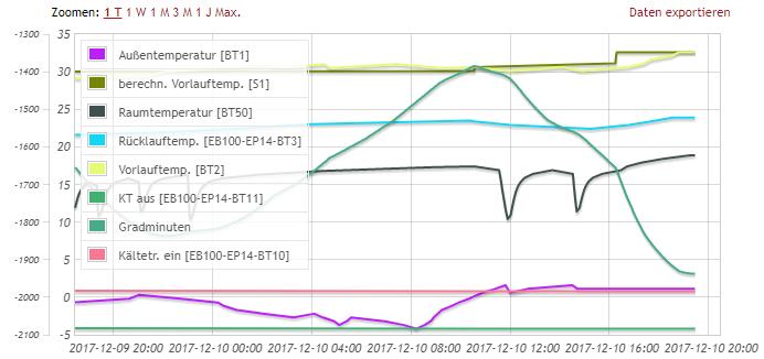

KT-Aus Alarm steht eh schon auf -8°C, Heizstab werkelt grad bei 3,5kW, Raumtemperatur geht "steil" nach oben, Gradminuten fangen sich wieder, Heizgebläse arbeiten bei 10kW, 4 Luftentfeuchter werkeln ebenfalls und entziehen pro Tag sicher mehr Wasser als 4 mal Lüften bringen würde...
Ich würd sagen die EVN freut sich, wir belasten jetzt wohl eine Woche lang die Leitung mit dauerhaft 18-20kW. Bin ich froh, dass wir derzeit gratis wohnen und wenigstens wo anders sparen emoji
2017/20171210315272.png
10.12.2017  (#605)
wow!
toll ist wie der rl raufgeht. du heizt mit den heizlüftern indirekt den estrich weil der nimmer so schrecklich abgekühlt wird...
möge die macht mit dir sein.
und die evn ... emoji

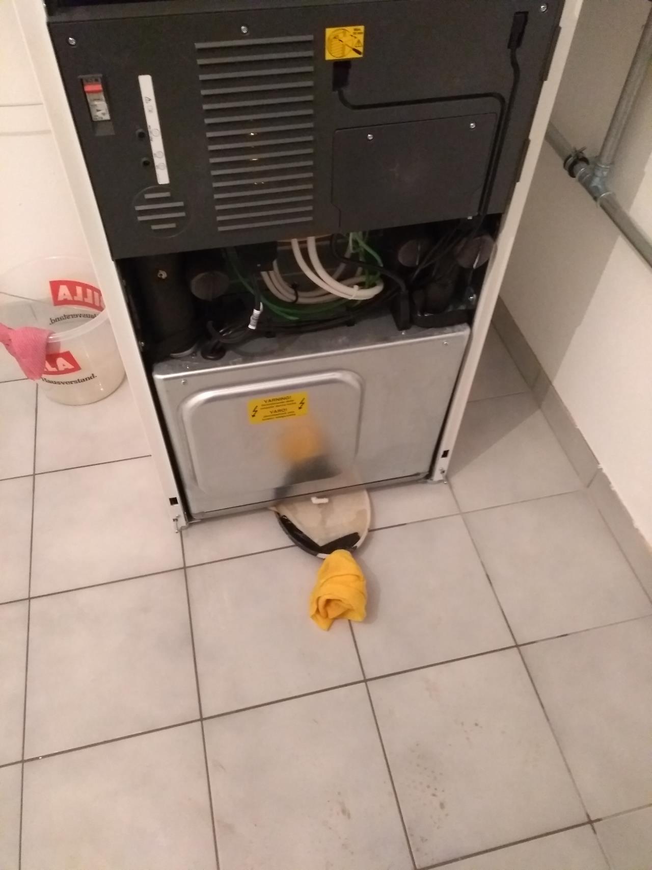

Komm grad nochmal von der Baustelle.
Wollt eigentlich nur kurz die Fenster aufreißen und schaun warum scho wieder kein Internet da is...
Im Technikraum stand (zum 3. Mal in Folge) etwas wasser. Nachdem bei den Soleverteiler schon je ein kübel drunter steht hab ich nochmal genauer nachgesehen.
Siehe da: mittig unten hat die WP WP [Wärmepumpe] einen kleinen überlauf der munter vor sich hintropft:
2017/20171210574300.jpg
Der kleine schlauch ist beweglich - ließe sich also auch nach oben drehen. Das hab ich aber dann doch gelassen (wenns ein Überlauf ist, dann wird er schon seinen sinn haben...)
Frage: wozu ist der? Tropft der bei euch auch manchmal? Wie fängt ihr die Flüssigkeit auf - ist ja ziemlich am Boden platziert. Meine tolle schaufel ist ruck zuck voll...
Danke und lg
10.12.2017  (#607)
kondensatablauf kältemodul.
im normalbetrieb kommt da nichts raus. jetzt ist halt abnormalbetrieb...

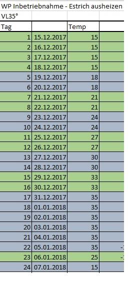

Nachdem ich hier die letzten Tage fleißig mitgelesen habe und mein Projekt vom "Ausheiz-Setup" ähnlich ist, bin ich mittlerweile etwas unschlüssig, wie nun das Ausheizprogramm sich gestalten soll....
Hier sind die aktuellen Daten: https://www.energiesparhaus.at/forum/41816_6#439845
Nach den letzten Beiträgen wäre folgendes Ausheizprogramm nun besser, oder?
2017/20171210634423.jpg
Hängt der Temperatursprung vom VL VL [Vorlauf] nur ab, wenn der RL RL [Rücklauf] entsprechend nachgekommen ist?
  •  brink
10.12.2017  (#609)
schaut gut aus. die ersten tagen hängen davon ab, wo du den estrich abholst. bei ~10° estrich wär's ok.
johnnypiloto schrieb: Hängt der Temperatursprung vom VL VL [Vorlauf] nur ab, wenn der RL RL [Rücklauf] entsprechend nachgekommen ist?
die wp muss halt mehr arbeiten, wenn der rl nicht nach kommt.
wenn der rl nicht nachkommt, heißt es, dass die wärme "erfolgreich" abgegeben wurde. an den estrich oder an den raum resp in folge an die aussenumgebung.

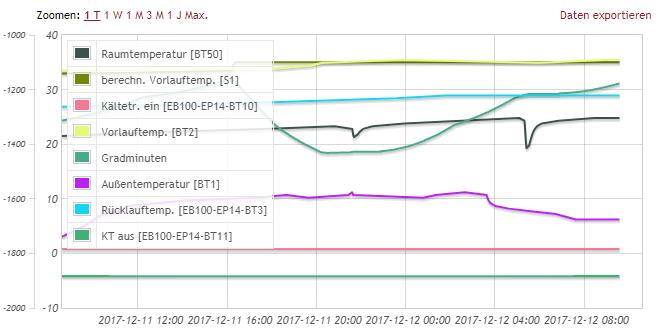

Höhere VL VL [Vorlauf]?
Sprung auf die (eigentlich) letzte Periode ohne Probleme gemeistert. ZH ist auch nicht mehr aktiv und die GM laufen Richtung 0 (wohl den Heizkanonen geschuldet) emoji .
Rücklauf liegt bei 29°C, allerdings nicht gleichmäßig in jedem Raum (hab die einzelnen Rückläufe mittels Infrarotthermometer gemessen). WZ z.B. hat eine RL RL [Rücklauf] Temperatur von knapp über 30°C weil dort die Heizkanone steht, die anderen Räume teilweise nur 27°C.
Jetzt könnt ich die VL VL [Vorlauf] Soll Temperatur auf z.B. 37°C anheben, also das Funktionsheizen um eine Periode verlängern, die Frage ist ob das sinnvoll ist. Auslegung wären 32,5/27,5°C.
2017/20171212395232.png
  •  brink
12.12.2017  (#616)
großartig, endlich! emoji
Casemodder schrieb: Auslegung wären 32,5/27,5°C.
das musst du erreichen. hast auch. (will ich sehen, wann du jemals 120 hz tagelang durchfahren wirst plus zh.)
du hast den estrich wohl jetzt genug gestresst. ich glaube mehr stressen, heißt nur mehr stromverschwendung.
12.12.2017  (#617)
gratuliere zur ungedämmten sauna ... emoji
würde keinesfalls noch höher gehen wenn ich am gipfel des kilimandscharo stehe...
deine kurven sind ein hammer, die erzählen alles...
heizkanone hebt raumtemperatur -> diese saugt nicht mehr so maßlos am estrich -> rl kommt hoch-> vl kommt hoch.
gelebte physik -> bravo!
edit: überschnitten mit brink...
