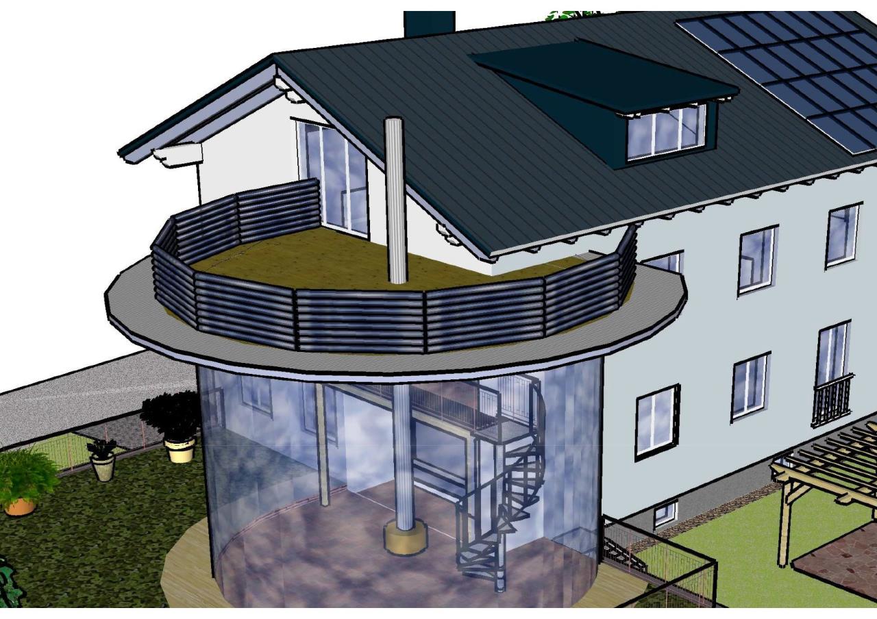

und das sage ich für den bei beginn der planung unserer sanierung solarthermie als erstes gesetzt war, man will ja mit der sonne heizen ... emoji
ich habe mir dann auch ein extremes konzept ausgedacht bei dem die kollektoren vertikal aufgestellt sind -> keine stagnation im sommer, kein schneebelag und hohe winternutzung und von beiden seiten her genutzt werden können.
2017/20171207699001.jpg
es gibt nur einen kollektortyp am markt der das kann. ich habe dazu 2 1000l töpfe im keller stehen, die jetzt gerade für 2-300l warmwasser im obersten bereich genutzt werden.
will wer einen haben? emoji
