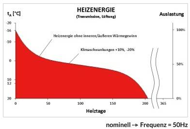

gsilly schrieb: ist es wirklich so dass der Ptot im EAWEAW [Energieausweis] von -16 grad ausgeht?
je nach deinem standort. graz ist eher mild bei -12°
gsilly schrieb: dann müsste man ja nie auf diesen wert die heizung auslegen oder?
ja, ist eine echte worstcase berechnung für einen fall der (fast) nie vorkommt, weil ja auch noch ohne innere und solare gewinne gerechnet wird.

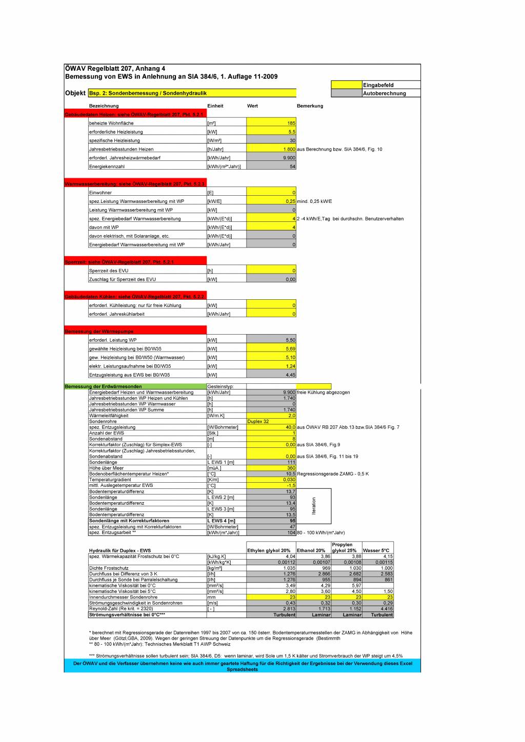

Habe ein Excel File zur Grobdimensionierung der TB. Ich stell das mal online damit ihr meine Eingabewerte kontrollieren könnt. Kommt gleich...

anbei noch dieses bemessungsblatt. ganz schlau werde ich daraus nicht...

gsilly schrieb: Habe ein Excel File zur Grobdimensionierung der TB. Ich stell das mal online damit ihr meine Eingabewerte kontrollieren könnt.
wow, du hast dich selber mit dem regelblatt 207 gespielt, super!
schaut am ersten blick ganz gut aus, den ww-bedarf (wärmemenge) mußt du für die bohrung schon dazurechnen, bloß ww-leistung brauchst du keine bei der wp-auswahl anzusetzen.
die rohrdurchmesser unten passen nicht, 26 statt 23mm innen-dm für DA32x3
dann muß ich mir anschauen warum nicht jede sole außer proylen turbulent läuft...

  •  gsilly
21.4.2016  (#20)
dyarne schrieb: schaut am ersten blick ganz gut aus, den ww-bedarf (wärmemenge) mußt du für die bohrung schon dazurechnen, bloß ww-leistung brauchst du keine bei der wp-auswahl anzusetzen.
ok, das check ich jetzt nicht so ganz. mein excel file des regelblattes bezieht sich bei der ermittlung der sondenlänge immer auf die eingegebene kälteleistung der WP WP [Wärmepumpe]. sprich die berücksichtigung von WW WW [Warmwasser] ändert nichts an der sondenlänge. nur die jahresbetriebsstunden steigen extrem an. grundsätzlich passt das ja oder? die sonde muss ja nur das hergeben was die WP WP [Wärmepumpe] als kälteleistung schafft oder? wo ist da mein denkfehler?
  •  Richard3007
21.4.2016  (#21)
gsilly schrieb: grundsätzlich passt das ja oder?
Eine On/Off Maschine sollte in etwa 2000h/Heizsaison laufen, eine modulierende 4000h.
Das WW WW [Warmwasser] wird nebenbei an 1-2h gemacht und läuft im Vorrang. In dieser Zeit wird dein Haus nicht erfrieren.
Aber die Quelle muss die zusätzlichen Watt hergeben, die WP WP [Wärmepumpe] nicht. Da die Quelle die Energie liefert, die WP WP [Wärmepumpe] entzieht diese einfach nur mit einem längeren WW WW [Warmwasser] Takt, bzw. mit einem Takt bei der modulierenden mit mehr Energie.
Bei mir hat das zur Folge geheizt wurde mit 20 - 30HZ Verdichterfrequenz. Das WW WW [Warmwasser] wurde mit 54Hz gemacht. 54 Hz ist der effizienteste Arbeitspunkt der KNV F1155-06. Wenn es jetzt sehr kalt war und die Heizung hat bereits mit 40 - 50Hz gearbeitet ist der WW WW [Warmwasser] Takt teilweise mit 70HZ gelaufen. Da die Pumpe das WW WW [Warmwasser] schneller bereiten wollte, damit Sie wieder das Haus heizen darf (1-2 Wochen im Januar wo es richtig kalt war)
