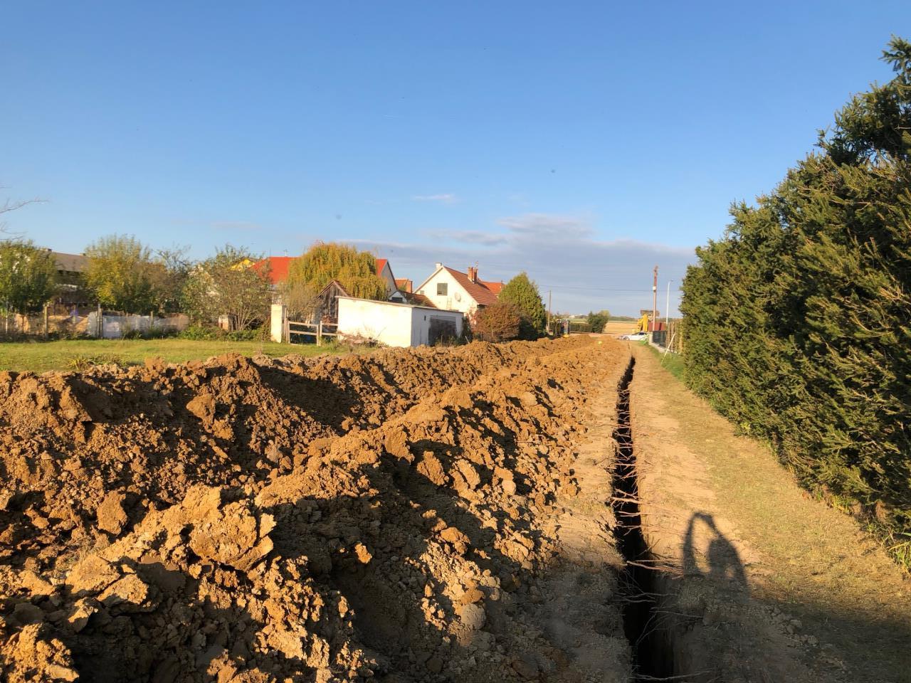

Hocheffizienter Einrohrkollektor im Südburgenland.
Sanierung eines alten Bauernhofes.

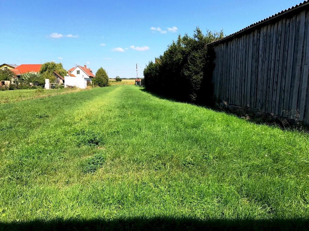

Hi Arne, ja das bin ich :)
Ich dachte, ich muss mich gleich so vorstellen, damit ich dich nicht extra anschreiben muss. :)
Arne weiß wahrscheinlich mehr über diese Anlage als ich. Wie er schon erwähnt hat, ist das ein Referenzprojekt.
Natürlich, sieh selbst, wie mit dem Skalpel geschnitten! ;)
2018/20181025735985.jpg
Arne, vll kannst du uns mehr zu dieser Form des Kollektors berichten?!?
  •  Vardi17
25.10.2018  (#827)
Schaut nach einem seeehr langen Schlitzgraben aus, biber. Ist das tatsächlich ein gerader Kollektor, ein auf ganzer Länge gerader Kollektor?

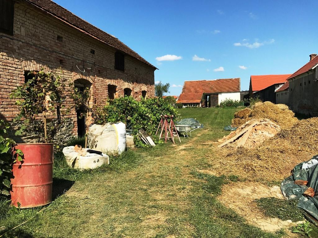

sehr gern.
sanierung ist ja immer viel anspruchsvoller als neubau, aber sehr wichtig weil dort die nächsten jahre die großen schritte richtung energiewende gesetzt werden müssen, von fossil zu erneuerbar.
dieses projekt hat eine sehr spezielle form, schmaler vorgarten, langer schlauch zurück, typisch altes burgenland...
wunderschöner alter ziegelhof - wird natürlich thermisch saniert
2018/2018102850099.jpg
zusätzlich handelt es sich um 2 leicht versetzte parzellen, für die hauptparzelle mit dem haus gibt es einen aufwändigen gartenplan mit teich und nebengebäuden, zonen, etc aber hinter der scheune die man am ersten bild sieht liegt der 'garten'.
die aufgabenstellung war also:
- die lange anbindung durchs hauptgrundtück bereits als kollektor zu nutzen
- den garten hinter der scheune zu erschließen
- minimal invasiv mit dem aushub zu arbeiten.
die bilder von Andreas zeigen daß dies perfekt vor ort umgesetzt wurde.
am zweiten bild sieht man den aushub von kalt und warm nebeneinanderliegen. superschlanker graben innerhalb der bestandshecke.
anbindung doppelstock thermisch entkoppelt in einer künette,
hauptkollektor gerade mit kurzem schleifengraben - der auch zum rohrausgleich dient - als kuppelstück der 200m hydraulik.
2018/20181028709427.jpg
hier das zweite 'vorher' bild zu den 'nachher' bildern von Andreas...

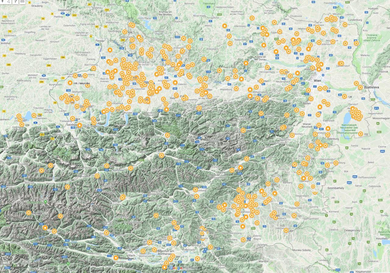

26.11.2018  (#829)
novemberinventur ... emoji
2018/20181126349651.jpg
  •  Vardi17
26.11.2018  (#830)
Danke, Arne!
Was sind denn eigentlich die Sternchen auf dem Bild? Fünffach überdimensionierte Kollektoren?

27.11.2018  (#831)
dyarne schrieb: novemberinventur ...
Also mindestens zwei (Shelby und mich) hast vergessen emoji emoji
Witzig is ich auch die Ansammlung im nördlichsten Weinviertel in/bei Wildendürnbach, da hat wohl ein bekannter "RGK Installateur" die ganze Ortschaft damit ausgestattet emoji
27.11.2018  (#832)
Vardi17 schrieb: Was sind denn eigentlich die Sternchen auf dem Bild?...
eigenverleger...
wobei die grenze immer fließender wird, siehe euer projekt
Casemodder schrieb: Also mindestens zwei (Shelby und mich) hast vergessen...
da fehlen einige mehr. von den frühen selberplanern/selberlegern habe ich selten adressen/unterlagen.
freue mich sehr über jeden der mir die plz schickt, dann wird er besterndlt ... emoji
Casemodder schrieb: Witzig is ich auch die Ansammlung im nördlichsten Weinviertel...
ja, das frühe 'erdbeerland (c maider) hat sich versät ... emoji
man sieht auch gut wo die kernölkollektorconnection werkt.
besonders auffällig finde ich den neusiedler see.
man sieht der Werner Bernthaler fährt nicht gern weit zur arbeit ... emoji

27.11.2018  (#835)
dyarne schrieb: besonders auffällig finde ich den neusiedler see.
Das hab ich mir auch gedacht. Ich glaube, er plant den Bezirk flächendeckend zu "verkollektor'n" emoji
Was ein anfänglicher Skeptiker alles bewegen kann...

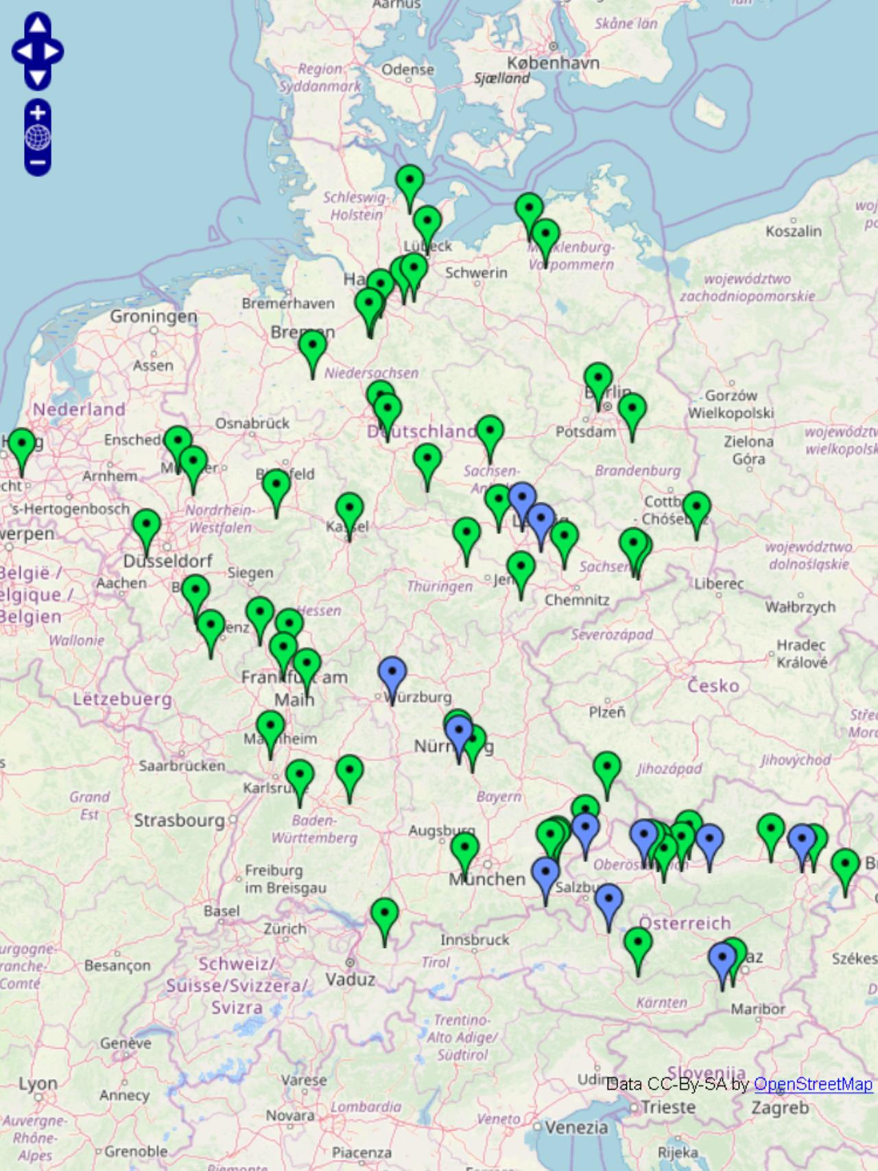

danke für die ganzen zusendungen fehlender RGK RGK [Ringgrabenkollektor]'s. werde ich sehr gerne nachtragen...
Hopfensack schrieb: Gibt es sowas auch für DE?
hallo Mirko,
jain.
die wp-datenbank kann das. allerdings sind dort leider bei weitem nicht alle RGK RGK [Ringgrabenkollektor] angemeldet. Hardy ist auch - zurecht - ziemlich streng. wenn man dort seine monatlichen einträge nicht wartet ist man schnell wieder draußen...
2018/20181127371808.png
darum auch hier wieder der aufruf an alle - zufriedenen - RGK-betreiber. die wp-verbrauchsdatenbank ist die größte europäische anlagensammlung.
https://www.waermepumpen-verbrauchsdatenbank.de/
die anlagen mit modulierender wp und RGK RGK [Ringgrabenkollektor] heben dort den schnitt der in der praxis gemessenen JAZ JAZ [Jahresarbeitszahl]-en spürbar an.
darum ist es wichtig viele dort zu haben. auch um fachinstitutionen zu zeigen wie effiziente und zukunftsweisende haustechnik heute bereits funktioniert.
ansonsten sind wir auf die fraunhofer & co feldtests angewiesen bei denen leider allzuviele vergurkte anlagen das bild runterziehen...

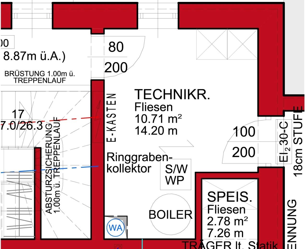

27.11.2018  (#838)
hier ein sehr schönes beispiel des größten österreichischen massivhaus anbieters. normalerweise haben die einreichpläne die letzten jahre immer das podest fürs außengerät der lwp eingezeichnet gehabt.
so sieht das mittlerweile im einreichplan aus... emoji
2018/20181127663689.jpg
nächste woche darf ich eine schulung der verkäufer, bauleiter und partnerinstallteure dieses anbieters durchführen...
stay tuned...

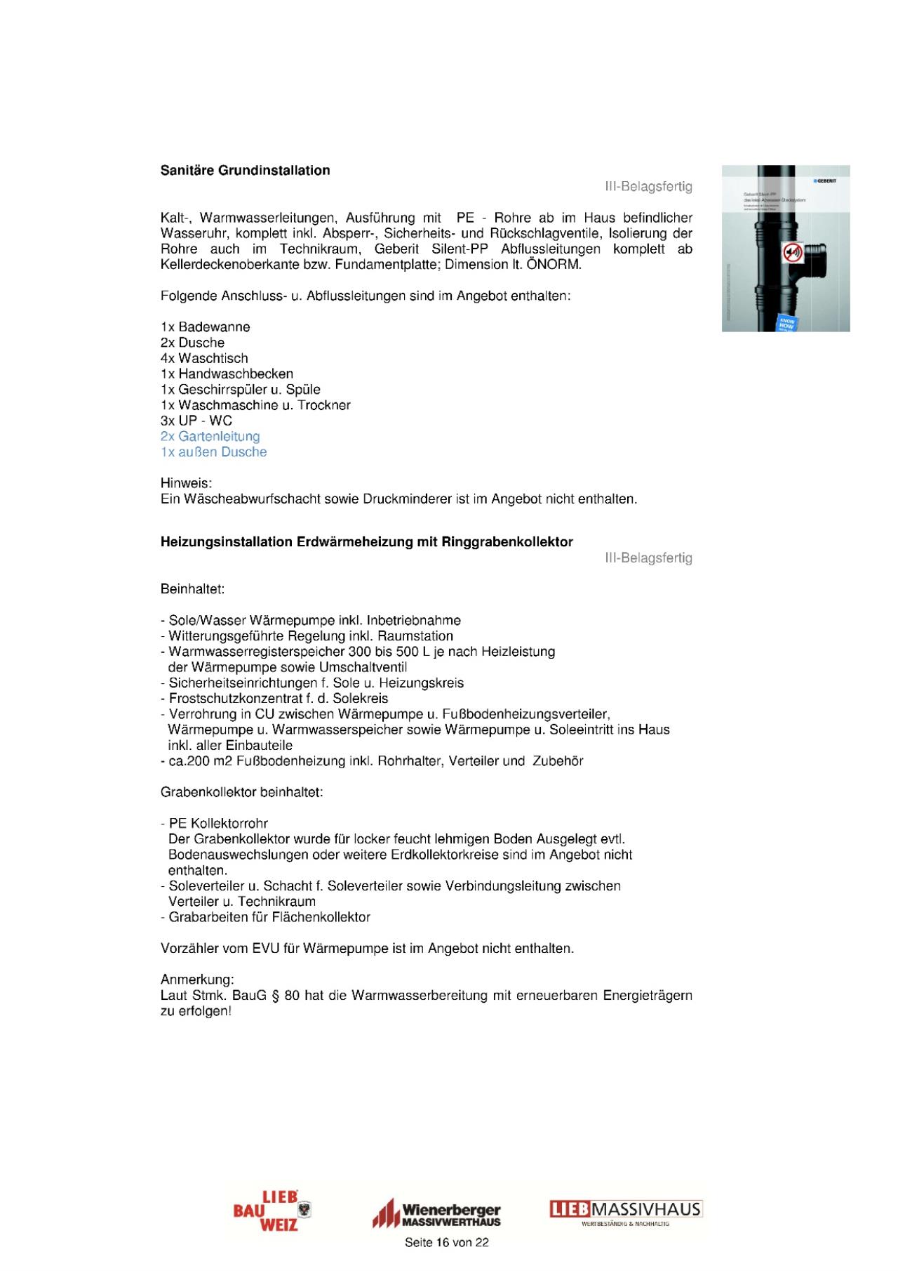

27.11.2018  (#839)
und hier aus dem angebotspaket eines der größten hausanbieter in der steiermark...
2018/2018112790488.jpg
  •  Vardi17
27.11.2018  (#840)
Das ist ja eine erfreuliche Entwicklung! Großartige Arbeit, Arne!
