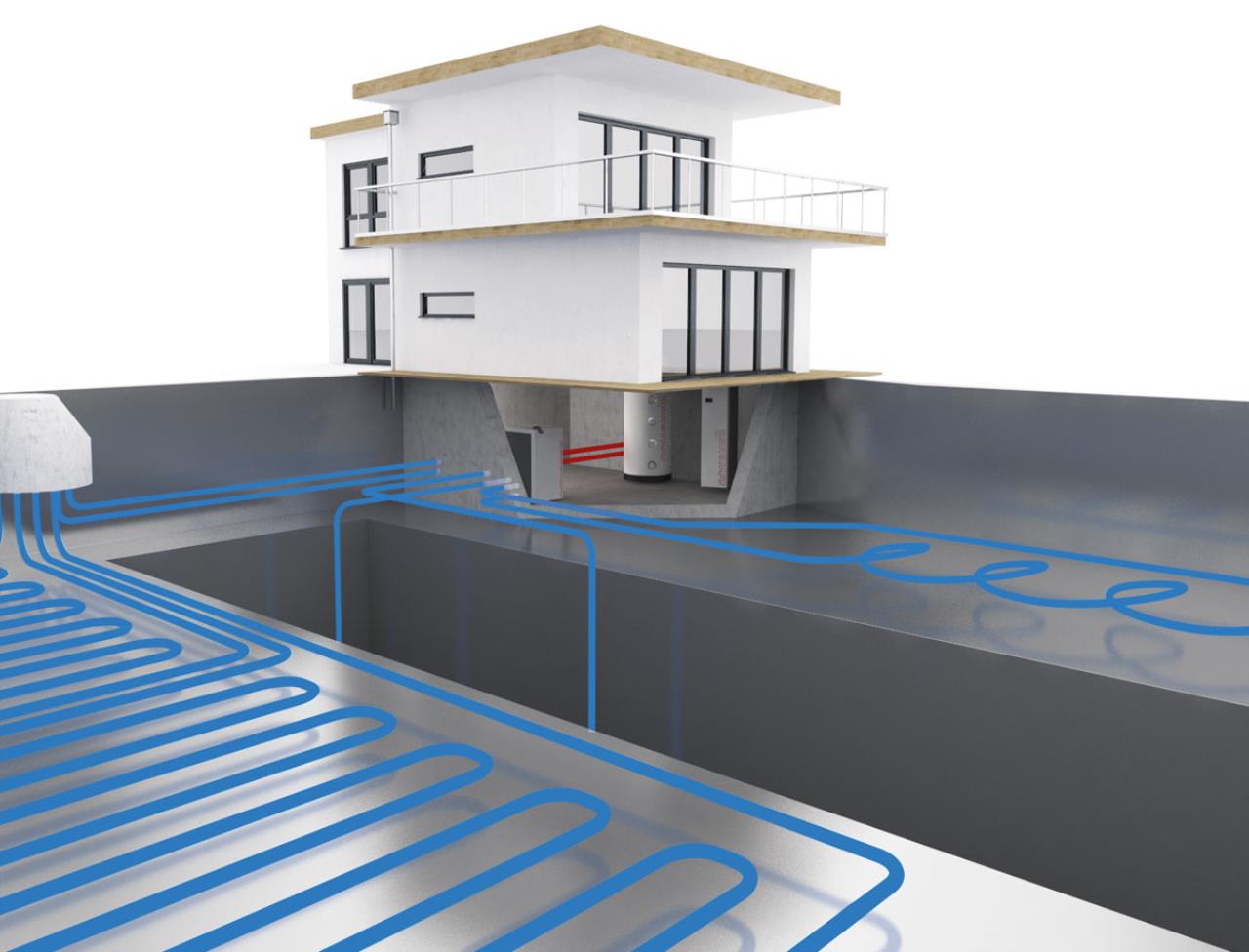

Kleine Ergänzung, der RGK RGK [Ringgrabenkollektor] ist bei iDM jetzt auch auf deren Website angekommen:
2018/2018032944816.jpg
2018/20180329268159.jpg
Und mit eigener Illustration emoji:
2018/20180329543557.jpg
Falls es jemanden interessiert, hier der Link zur Broschüre:
www.idm-energie.at/wp-content/uploads/2018/03/Ringgrabenkollektor_Einzelseiten_net.pdf

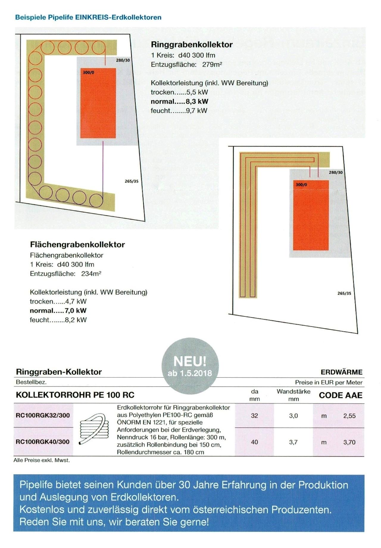

'was kümmert mich mein geschwätz von gestern'...haben sich die kollegen wohl gedacht:
jetzt neu, der pipelife ringgrabenkollektor ... emoji
2018/20180414135362.jpg
2018/20180414668885.jpg
wenn eine entwicklung den weg durch die instanzen geht verliert man naturgemäß die kontrolle in voller breite.
die auslegungen schaffen nichtmal die werte der vdi4640 die seinerzeit startpunkt der entwicklung des RGK RGK [Ringgrabenkollektor] waren...

14.4.2018  (#671)
Wie deklariert man trockenes und feuchtes erdreich damit der Bauher weiss und der Insti weiss, wie der Kollektor ausglegt ghört? Da ist der Trenchplaner ja eine Wucht dagegen. Die Bruttopreise vom Pipelife san a net schlecht :(...
Ja echt toll das RGK RGK [Ringgrabenkollektor] so was top ist und es jetz alle einsehen...

Ochsner-RGK ... schaut noch ein wenig verhungert aus, der Arme emoji.
Pipelife – emoji Man erkennt das Bemühen, zu lernen, aaaber: "Bei größeren Anlagen sehen wir dennoch keine Vorteile einer ringförmigen Verlegung im Graben."
Wirklich gruselig ist aber das hier:
trocken(er) / normal(er) / feucht(er Boden)
und die implizierte Ankündigung, dass Pipelife den RGK RGK [Ringgrabenkollektor] auslegt ...

uzi10 schrieb: Wie deklariert man trockenes und feuchtes erdreich damit der Bauher weiss und der Insti weiss, wie der Kollektor ausglegt ghört? Da ist der Trenchplaner ja eine
Wucht dagegen.
Vardi17 schrieb: Wirklich gruselig ist aber das hier:
Glaubt ihr nicht, dass Pipelife nicht auch selbst mit dem Trenchplaner o.ä. auslegt? Das ist ja nur irgendein Werbezettel.

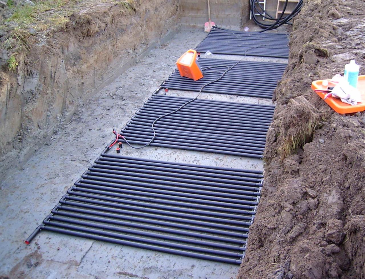

siehe hier,
kompaktabsorbermatten, 8-er kollektor, geocollect...

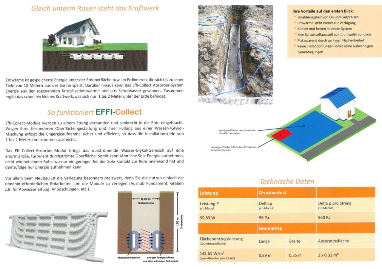

2018/20180415370268.jpg
2018/20180415612961.png
2018/20180415825004.jpg
nur das ist alles nicht flexibel und individuell optimierbar.
der RGK RGK [Ringgrabenkollektor] war von der ersten stunde an als neuer standard für erdwärme geplant der allen zur verfügung steht.

chrismo schrieb: Glaubt ihr nicht, dass Pipelife nicht auch selbst mit dem Trenchplaner o.ä. auslegt? Das ist ja nur irgendein Werbezettel...
sicher nicht.
den planungsaufwand bringen sie beim rohr nicht unter.
die planung steht schon oben am zettel ... emoji

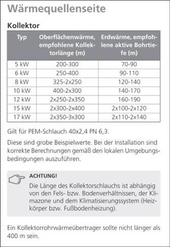

chrismo schrieb: Der Alpha Innotec Mensch hat dafür aber gewusst, dass das System wegen den 300m langen Leitungen nicht funktionieren kann, weil der Druckverlust zu hoch ist...
mich machen solche aussagen nach wie vor sprachlos. derselbe hersteller hat aber gar kein problem seine wp an eine 140m duplex bohrung zu stöpseln. hat exakt die idente hydraulik ... emoji
das hat mir ein 'kesselhersteller' auf eine technische ausschreibung in D geantwortet. ein doppelhaus mit 6kw heizlast, gemeinsamer wp und getrennter ww-bereitung mit 2 speichern...
2018/20180415812755.jpg
da ist jedes weitere wort umsonst...
es ist ja kein zufall daß knv und d&w die beiden ersten hersteller waren mit denen es hier eine kooperation gegeben hat, bei knv sogar eine entwicklungsgemeinschaft.
schon vor vielen jahren hab ich wenn ein bauherr im htd von seinem anbieter wegen der 'unmöglichkeit' der 300m zurückgewiesen wurde immer auf diese beiden wp-hersteller verwiesen.
2018/20180415901067.jpg
2018/2018041539175.jpg
bei idm hat vor der ersten technischen besprechung der technikchef persönlich die druckverluste für den RGK RGK [Ringgrabenkollektor] durchgerechnet ... emoji
eigentlich unpackbar diese unterschiede an know-how. es gibt einfach die beiden welten wp-hersteller und kesselhersteller...
