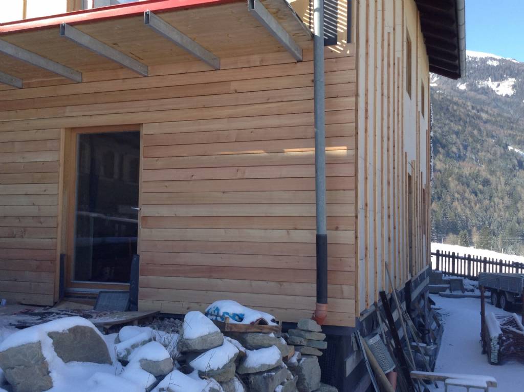

Holzfassadenverkleidung Rhombusschalung - Im Prinzip ist's einfach:
Ca alle 70 cm die senkrechte Unterkonstruktion ( ca 30 x 70 bis 30 x100 mm) auf die Wand dübeln und dann quer dazu die Rhombusbretter oder -leisten darauf schrauben.Fugenabstand minimal 7 mm, bei Bewitterung Stößen ebenfalls diesen Abstand einhalten.
Bei größerem Fugenabstand die Unterkonstruktion dunkel streichen oder mit dunkler Folie abdecken
(nur wenn's sonst optisch stört).
Die Wand darunter sollte verputzt sein.
Wegen der zahlreichen Fugen kann die Hinterlüftungsebene auch bis auf ca 10 mm reduziert werden- der Zwischenraum der Unterkonstruktion könnte also zusätzlich gedämmt werden.
Bei nicht wasser- oder UV- beständiger Dämmung muß die zB mit einer entsprechenden Folie abgedeckt werden.
Da es diese in zahlreichen Farben gibt kann man sich aussuchen ob der Fugenhintergrund rot, blau, grau oder sonstwie erscheint.
Etwas komplizierter wird's wenn um Fensteröffnungen Rhombusschalung verlegt wird, da dann zur Vermeidung von Anschnitten
die Schalungs- und Fugenbreite so verteilt werden muß, daß sich um die Öffnung nur Bretter in voller Breite befinden.
2015/20150224382777.JPG
Bei der abgebildeten Verkleidung laufen alle Fugen in gleicher Höhe 3-seitig um das Haus und so, daß über und unter allen Fenstern und Türen nur Bretter in voller Breite sind. Ohne CAD nur schwierig machbar-würde aber auch funktionieren.
Vorteil bei Rhombusbrettern ist die gute Durchlüftung, leichter späterer Austausch bei Beschädigung und kann bis zum Boden verlegt werden ohne Spritzschutzstreifen aus anderem Material wie es bei senkrechter Verkleidung nötig wäre.
Wenn die Schalung nur an oberen Fassadenteilen verlegt wird bekommt man noch eine günstige Tropfkante, die die darunterlegende Fassade schützt.
Farblich können die Bretter natürlich auch gut behandelt und diese später leicht im Farbton geändert werden.
Für gute Farbhaftung sind etwas rauere oder angewitterte Bretter günstiger.
Die Bretter bzw Leisten gibt's in sehr unterschiedlichen Breiten
Bei Fragen gerne melden

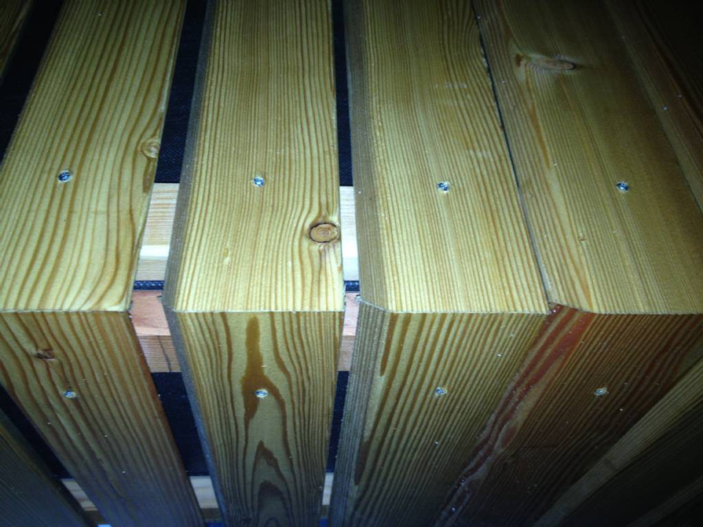

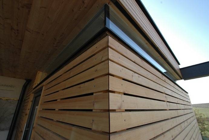

@AnTeMa
Was wäre die optisch und dauerhaftere Lösung für die Gehrung an den Ecken. Ich nehme an dass Bild 2 nach ner weile trotzdem ungleichmässiger wird und die optimale Gehrung nur kurzweilig. Daher ein Spalt besser?

Bei Gehrungen und Stößen sollen immer mind. 7 mm Abstand gelassen werden, da sonst das ins Hirnholz eingedrungene Wasser nicht gut austrocknen kann.

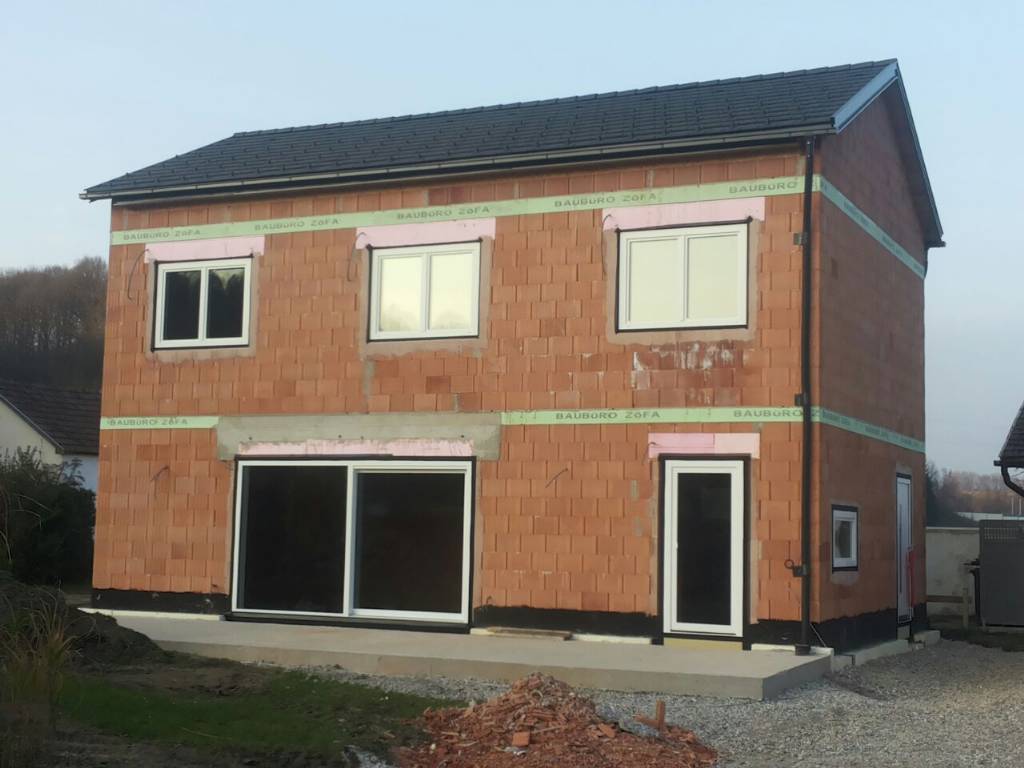

bei mir habe ich auch vorgesehen dass ich eine rhombusschalung zwischen den fenstern mache! mittlerweile habe ich mich dagegen entschieden und werde so beschichtete aluplatten reinschrauben... mache den vws komplett fertig, im bereich der felder kommt nur spachtelung und abrieb. danach werden ich lattung und konterlattung montieren, dazwischen mineralwolle reinstopfen, dann eine dunkle windbahn und wieder lattung zum befestigen der platten... oder einfach gleich mittels vws dübel auf eps befestigen... mfg
  •  Schwedenbombe
25.2.2015  (#18)
Wir würden vorrangig den Bereich im EG zwischen den beiden Terrassentüren "verkleiden"
Sollte man dann auch im OG zwischen den Fenstern Applikationen machen?
Was meint ihr? Wäre nur im EG Bereich stimmig oder sieht das unrund aus...

warum in die Mauer? Bei der Ausführung isses nur ein gestalterisches Element, das kannst wärmebrückenfrei auch mittels ISO-Dübeln im VWS befestigen...
Lattung unbedingt aus Holz, siehst ja rein emoji
Wg Gestaltung: Du hast ja gerade einen anderen Thread mit ner Terrassenüberdachung offen... ich würds unten bei der Terrasse ned machen (alle neugierigen Blicke gehen genau auf die kleinen Macken, die Du dann dort mal unweigerlich hast) - dafür im OG über alle Fenster!

bautech schrieb: Wg Gestaltung: Du hast ja gerade einen anderen Thread mit ner Terrassenüberdachung offen... ich würds unten bei der Terrasse ned machen (alle neugierigen Blicke gehen genau auf die kleinen Macken, die Du dann dort mal unweigerlich hast) - dafür im OG über alle Fenster!
wie meinst du das?
Meine Überlegung war, neben den optischen Gründen, dass es evtl. besser wäre im EG eine Schalung zu haben, da hier (wenn Sitzbereich dort ist) weniger die Fassade leidet und die Schalung "dankbarer" ist...
im OG dann auch links und rechts außen oder meinst du nur dazwischen?
