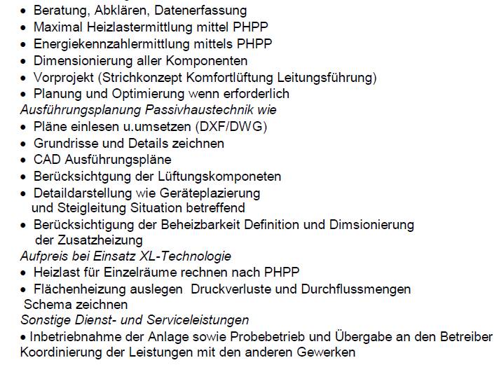

PHPP-berechnung über meinen lüftungsbauer: 560,--
dazu noch:
2013/20130805237926.PNG
~1.300
exkl. steuer gesamt ~1900
vg, alex

Das deckt sich ungefähr mit unseren Erfahrungswerten - Je nach Aufwand (Einfachheit der Geometrie, Ablauf des Planungsprozesses etc.) begleitet man ein Projekt mit einem Stundenaufwand von ca. 25-30 Stunden * 80 Euro pro Stunde für einen Ingenieur ~ 2000 - 2500 Euronen.
Gibt da wohl auch ein kleines Ost/West-Gefälle. Allein die PHPP Berechnung machen zu lassen wird dir eventuell verhältnismäßig teuer vorkommen. Aber der Aufwand, sämtliche Flächen zu erfassen ist recht groß. Die weitere Optimierung und Beratung ist dann das, was dir den Mehrwert bringt, weil der Planer das Projekt einfach schon kennt (hat ja das PHPP gemacht ^^) und bestimmte Details sehr schnell und einfach sieht. Dort sparst du dir dann das Geld wieder.
