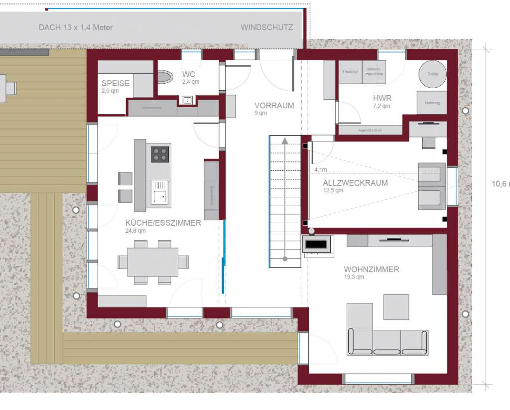

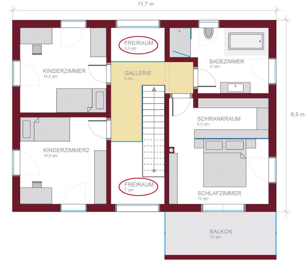

Wir sind mit meinen selbstgemachten Entwürfen bei einem Baumeister aus unserer Gegend vorstellig geworden um ein erstes Angebot für unser Bauvorhaben einzuholen.
Plan findet er soweit OK, nur möchte er uns von den beiden Freiflächen abbringen, weil die so schwierig zu realisieren wären, eine bautechnische Katastrophe.
Man kann zu Freiflächen stehen wie man will. Uns gefallen sie weil sie sehr viel Licht ins Haus bringen und uns bei einem Musterhaus so gefallen haben.
Meine Frage: Habt ihr eine Gallerie mit einer/zwei Freiflächen und waren diese so schwierig zu realisieren und dadurch teuer?
Anbei mein Plan (Freiflächen 1. Stock Rot/Oval)

HiEs werden mir nicht alle im Forum Recht geben, aber ich find euren Entwurf echt gelungen, Gratuliere!
Einzige Kritik, bezüglich Thema Lufträume bei euren Entwurf: Ich würd den Deckenvorsprung/Abschluss (die blaue Linie) der Galerie um 15-20 cm jeweils richtung Aussenmauer verschieben. Grund is der, dass du eventuell noch einen Türstock verbauen möchtest, und wenn du da genau auf der Galeriekante bist, is der Übergang meisst nur von Tischlerhand maßgefertigt, teuer, und umständlich.
Meißt hat man auch noch neben dem Türstock einen Lichtschalter, damit das Kind später einmal das Licht von der Galerie abschaltet, wenns ins Zimmer geht...

@poidl23: Danke dir für dein Lob. Nach 100 Entwürfen ist das in etwa unser gewünschtes Endprodukt.
Darum tun wir uns jetzt auch so schwer die Lufträume gleich vom ersten Baumeister madig machen zu lassen.
Aber wenn es so viel teurer wird? Was so viel ist konnte er uns ja nicht sagen...nur das er Lufträume "blöd" findet, er
hatte ein anderes Wort dafür.
Das mit dem Deckenvorsprung/Abschluss werden wir beherzigen...danke Dir. Die 15-20 cm sind auf jedenfall sinnvoll, da hast du Recht.

.Vorweg: Ich finde euren Plan super! Einige Dinge würde ich persönlich zwar etwas anders machen, aber wenn es euch gefällt (und ihr euch das scheinbar schon sehr lange und dementsprechend gut überlegt habt), dann ist das natürlich auch so absolut stimmig.
Jetzt aber zu dem Teil meiner Meinung, der dir nicht schmecken wird emoji Auch uns haben früher diese Lufträume gefallen. Letztendlich sind wir dann davon abgekommen, und sind bis jetzt nicht traurig darüber. Es ist sicher Geschmackssache bzw. auch eine Frage der persönlichen Situation und "Lebensführung". Ich möchte zB im OG, das der Familie vorbehalten ist, keine Geräuschkulisse aus dem Wohnzimmer oder Esszimmer bei Besuch etc. haben. Detto Küchengerüche, laute Musik (von oben nach unten oder auch umgekehrt, wenn´s mich mal wieder um AC/DC live at Donington Park gelüstet emoji) Aber bestimmt habt ihr euch das schon mehrmals gut überlegt emoji Ich würde diese beiden Flächen dazu nützen, um auf der Eingangsseite ein WC und einen Mini-Abstellraum zu machen, und auf der Wohnzimmerseite würde ich einen kleinen Platz schaffen für einen Relaxliege zum Lesen oder Platz für die Kinder zum gemeinsamen Spielen auf "neutralem" Boden.
Es gab hier mal einen User, der auch so einen Freiraum gebaut hat. Allerdings war er so schlau so weit vorzuplanen, dass er den Freiraum jederzeit mit begehbaren Glasplatten abdecken kann - Was er dann kurze Zeit nach dem Einzug mit seiner Familie auch tatsächlich getan hat emoji

Wir haben einen Luftraum und es war überhaupt kein Problem. Vielleicht läßt du dir noch andere Angebote machen?
Du wohnst da drin nicht der Baumeister. Wie sicherst du die beiden Geländer, so dass dir die Kids nicht runterfallen?
Ein Luftraum hat nicht nur Vorteile, er kann sogar ziemlich tricky sein beim Ausmalen, Fensterputzen etc. Ich würde ihn dennoch wieder nehmen hätte ich die Wahl. Es wertet das Raumgefühl gleich auf. Das nimmt einem keiner. Wenn man das möchte. Ist halt einfach Geschmackssache.

Bautechnische Punkte - Hallo riedl,
ich bin auch großer Fan von Lufträumen.
Statisch sind sie zwar keine große Herausforderung, aber auch nicht ganz easy. Es kommt drauf an, welche Bauart das Gebäude überhaupt hat. Sind das massive Decken oder Holzbalkendecken?
Es ist meiner Ansicht nach in jedem Fall möglich, Lufträume auszuführen, wie Du sie gerne hättest. Ein paar Kompromisse musst Du aber wohl machen.
Wo die Stiege anfängt wird drüber ein Holz-, Stahl- oder Betonbalkon notwendig sein. Der trägt dann den Teil der Galerie, der momentan "schwebt". Alternative dazu ist eine Stütze im unteren Geschoß oder eine Abhängung der Galerie vom Dach. Die Stütze ist evtl. die schönste und günstigste Variante.
Der Unterzug, den Du zwischen Wohnzimmer und Vorraum eingezeichnet hast, ist evtl. unnötig. (Bei massiver Bauweise zumindest wird man den irgendwie wegbekommen)
Der Luftraum beim Eingang sollte möglich sein, wenn Du den Unterzug drunter um 90 Grad drehst. Also der Unterzug entlang der Kante der Galerie. Oder ein Überzug (Brüstung), das ist eleganter.
Teilweise würde ich Mauern aus Leichtbau ausführen. (Auf Deinem Plan sehen alle Mauern so dick aus, als wären sie geziegelt. Nur die zum Heizraum nicht, obwohl die Brandschutzanforderungen hat. Wie kommt's?)
Ziegel wiegt mehr und kostet mehr Wohnraum. Gerade die Wand im OG neben der Galerie muss leicht sein, is ja nix drunter.
Das ist eh eine komische Raumsituation, wenn Du ins Gebäude reingehst und über dir schwebt so ein Eck. Galerie ist ja schön, aber die geschlossene Mauer, die nur im OG ist mit nix drunter? Zeichne Dir doch bitte mal einen Schnitt da durch. Ich würd das vermeiden an Deiner Stelle. (Schnitt parallel zur Eingangsfassade und ca. 1 m dahinter)
Auch Außenansichten wären interessant. Dann siehst Du, wie ungewöhnlich die Fenster momentan sitzen.
Wenn ich eine Skizze machen soll, um meine Argumente zu verdeutlichen, lass es mich bitte wissen.
Die Lufträume verteuern das Gebäude sicherlich. Sie sind aber nicht unmöglich auszuführen.

@riedl - mhmm, du verschenkst da ziemlich viel Raum.
Weder die Gallerie im OG, noch der Raum im EG ist da für irgendwas nutzbar.
Das hängt mit der langgezogenen Treppe mitten im Haus zusammen.
Wir haben einen ähnlichen Grundriß mit großer Gallerie im OG und Luftraum.
Wir haben allerdings die Treppe im Bereich des kleineren Vorraumes, damit kann man den Raum im EG als großes WOhnzimmer und VOrraum nutzen und die Gallerie im OG auch noch halbwegs sinnvoll (z.b. Schreibtisch, Lesestuhl usw.)
Luftraum schaut zwar super aus, hat aber auch gewisse Nachteile (neben der "Platzverschwendung").
Lärm und Geruch verteilt sich sehr schnell ins OG, ausserdem kann man Luftzirkulationen über die beiden Lufträume haben, die unangenehm werden können.
Ich bin mir nicht mehr so sicher, ob ich nochmal einen machen würde.
Ansonsten wäre die Ausrichtung noch interessant...ich befürchte, dass wieder mal der Fehler begangen wurde, das Elternschlafzimmer südseitig zu machen, dafür aber das eine Kinderzimmer nordwestseitig.
HWR im EG ist auch relativ groß, das Fenster darin unnötig.
Fernseher im Wohnzimmer ist eher unglücklich angeordnent, da hast am die Süd und vor allem die tieferstehende Westsonne drinnen.

Wir möchten mit 50er Ziegel bauen. Innenziegel 12 nichttragend, 24 tragend, massive Decke. Glaube auch das es statisch nicht das große Problem sein wird...
Der Teil wo die Stiege anfängt war auch der Hauptgrund für den Baumeister, wo er sagt, das es sehr teuer werden würde. Eine Stütze haben wir da noch nicht diskudiert, aber danke für deine Info. Unterzug entlang der Kante der Gallerie...ah, ich verstehe...jetzt sehe ich es.
Die Mauer zum HWR ist ein Fehler meinerseits, die gehört natürlich dicker, da hast du Recht. Ich hab's mit einem gratis Vectorprogramm gezeichnet. Werd es demnächst mit Cardvilla nachbauen.
Das mit der komischen Raumsituation / Eck schaue ich mir am besten in 3D an...die Fenster stimmen noch nicht, schauen von draussen sicher blöd aus in der Anordnung. Auch da muss ich noch dran arbeiten.
Danke für das Angebot bzgl. Skizze...ich warte jetzt mal ab was der Baumeister so daherbringt in den nächsten Tagen/Wochen. Er wollte mir da einen Alternativvorschlag machen. Wir sind gespannt.
Du hast mir auf jedenfall sehr weitergeholfen, danke Dir.

Luftraum und Raum/QM verschenken gehen leider Hand in Hand. Vorallem natürlich auch durch die langezogene Treppe.
Wenn du deinen Grundriss digital hast, würde er mich sehr interessieren.
Ausrichtung: Linke untere Bildecke ist ca. Süden, vielleicht noch ein bisserl nach oben.
Im HWR möchte meine Frau ein Fenster haben. Sie will in keinem Bunker bügeln hat sie gemeint. Was die Frau sagt ist ja Gesetz emoji

Ich würde mir einmal überlegen, warum ich den Luftraum wirklich haben will. Soll es mir mehr Licht bringen, oder höhere Räume, oder einfach nur weil es gut aussieht von unten oder oben?
Wir haben auch einen Luftraum gemacht, aus folgendem Grund. Nachdem wir gekuppelte Bauweise haben und unser Haus über die Längsseite gekuppelt ist, haben wir eine Längsseite komplett ohne Fenster. Insofern wollten wir doch noch etwas Licht in die Mitte des Hauses bringen und deshalb haben wir einen Luftraum gemacht.
Ja und das ganze ist teuerer geworden, aber nicht wegen der Decke oder der Statik, sondern weil wir um das Licht zu bekommen auch Dachflächenfenster in einer Lichtkuppel gebraucht haben. Waren in Summe fast 10.000€. Ob ich das noch mal machen würde weiß ich nicht.
Bei Dir würde ich mir daher überlegen warum gerade in den Bereichen der Luftraum, ist in beiden Fällen über dem "quasi" Vorraum. Auf den gleich bei der Eingangstür würd ich wahrscheinlich verzichten und lieber das WC aus dem oberen Bad separat machen.
Der andere ist schon schön groß, hier würde ich mir nur die Optik überlegen wie das aussieht aus einem sehr offenen hohen vorraum dann in ein Wohnzimmer mit Decke zu kommen.
Welche Raumhöhe hast den geplant? Das sollte dann im Wohnzimmer nicht zu niedrig sein.

ich würd wenigstens den luftraum übern vorraum streichen, da hast ganz schön große wärmeverluste, wennst im winter ein paarmal die tür aufmachst...

Die Lufträume wollen wir vorallem haben wegen dem Licht das durch die großen Fenster dann auch von oben kommt (Dachflächenfenster ist nicht geplant, wir bekommen ein Walmdach) und dem Raumgefühl mit den hohen Räumen.
Raumhöhe haben wir so 2,70 / 2,80 Meter geplant.

Vorteil: Schaut gut aus
Nachteile:
Zugluft im Wozi
Schlechte Akustik (Hall)
wechselseitige Lärmbelästigung
Nachteile bei Errichtung (Mehraufwände) und Erhaltung (Reinigung, Ausmalen)
Weiters: Du verschenkst beträchtlich Fläche im OG.
