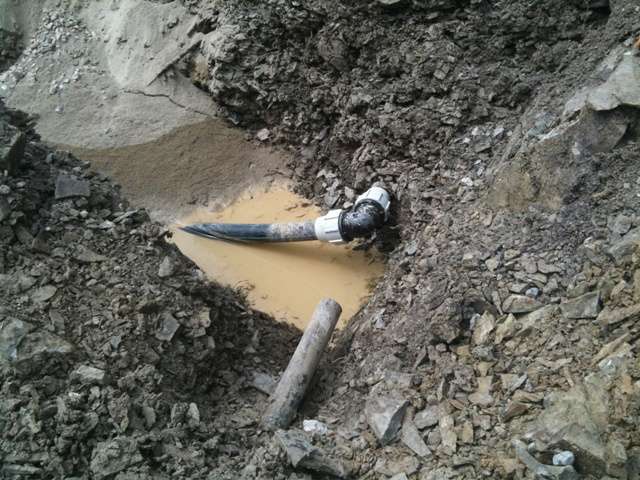

hat bissi länger gedauert.. -
2012/20120625960719.JPG

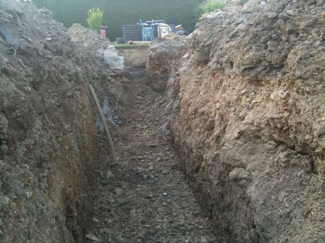

  •  chris07
25.6.2012  (#6)
2012/2012062533184.JPG

Scheinbar habe ich hier wirklich keine Ahnung. Dachte eher ich lass den Bagger alles aufschütten und streu den Samen aus. D.h. ich muss entweder nach dem Aufschütten alle wurzeln und dergleichen entweder händisch oder mit dem "roundup" bearbeiten. Letzteres muss ich erst googeln..:)
Das mit den Fräsen stelle ich mir heftig vor. Mit einem Pferd vorgespannt..wie bei den Waltons..:) Gibt es spezielle Geräte oder muss ich da gar jemanden kommen lassen? Wie lange dauert sowas für 300m2?
Das mit der Setzung über den Winter habe ich schon vermutet. Danke für die Bestätigung. Werd das wohl so machen müssen. Hätt´s halt schon gern im Herbst fertig gehabt, aber ist halt so.
