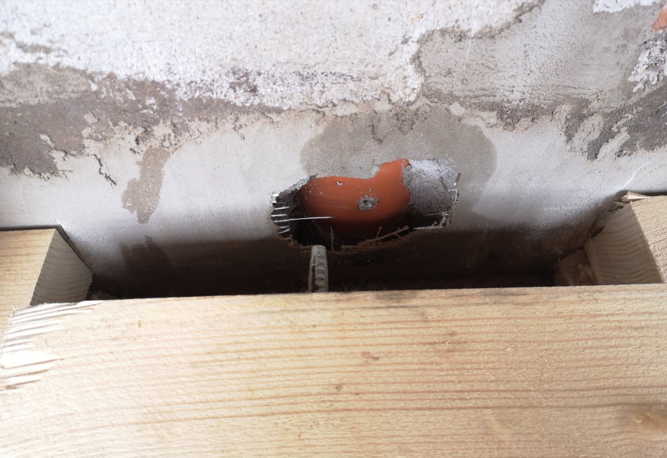

Hey liebe Forum Gemeinde,
habe heute leider ein Fallrohr im Keller angebohrt, mit einem 12mm Bohrer.
Eigentlich ist das nur ein Entlüftungsrohr,hier wird nur 1-2 Mal im Jahr etwas Wasser geleitet.
Wie dichte ich das einfach und dauerhaft ab?
Loch ist ca 5cm tief, habe es bereits etwas ausgegratzt

Das ist unserem Tischler auch passiert...
rundherum aufstemmen (auch hinten), Dichtmanschette rum, wieder auswerfen.

Wenn da nur geringe Mengen an Wasser anfallen, dann würde ich etwas weiter aufstemmen und aus einem HT Rohr mit vergleichbarem Durchmesser ein passendes Stück ausschneiden, mit Silikon aufkleben und die Stelle mit Reparaturmörtel (es gibt von ARDEX einen Mörtel mit dem man Treppenstufen reparieren kann) schließen.

Bei mir haben Ratten das Y-Stück von meinen Kanalrohr angeknabbert und das habe ich als Notfallslösung mit einen 2-Komponenten Kleber auf Epoxidharz Basis zugeschmiert. Habe mittlerweile zwar schon ein neues Y-Stück besorgt, aber solange meine temporäre Lösung mit dem Kleber haltet tausche ich es nicht aus. Halten tut es seit über 5 Jahre und ich glaube es haltet ewig.

PVC lässt sich hervorragend kleben, macht man ja mit den Rohren im Poolbau nicht anders.
https://www.amazon.de/dp/B07C87GJF1?m=A3JWKAKR8XB7XF&tag=idealoat-aw1-21&site-redirect=at&ascsubtag=2025-12-15_9d5be76a4b26698f5c3a268cfa4f1d90145bd27e86cbe4e1365495f273d4336d&th=1&psc=1&site-redirect=at/?tag=showlowestprice-21
Einfach ein Stück von einem darüber passenden Rohr (aus einem Endstück rausschneiden oder ein gleiches Rohr etwas flacher schleifen) nehmen und mit PVC Kleber aufkleben.
Gibt sogar Abzweige die nur angeklebt werden. Da das Rohr drucklos ist würd ich mir da keine Sorgen machen.
Wichtig ist nur, dass man was anderes aus PVC aufklebt da der Kleber das Grundmaterial anlöst und quasi verschweißt.
Man könnte wohl sogar ein Stück PVC in Aceton auflösen (so viel, dass eine Klebepampe entsteht), mit der Pampe könnte man ein passendes Stückchen in das Rohr einkleben, nach dem ablüften vom Aceton ist der Kunststoff wieder hart.
So macht man es gerne bei Motorradverkleidungen aus ABS - müsste eigentlich mit PVC auch gehen.
Wenn man dem nicht traut außen nochmal ein Stück wie oben genannt drüber...

MPP33 schrieb: Einfach ein Stück von einem darüber passenden Rohr (aus einem Endstück rausschneiden oder ein gleiches Rohr etwas flacher schleifen) nehmen und mit PVC Kleber aufkleben.
genau so macht man das. ist viel weniger invasiv als mit muffe drüber. wenn ich mir das bei dir ansehe wids auch defakto nicht anders gehen oder willst die komplette betonwand aufstemmen? 😒
