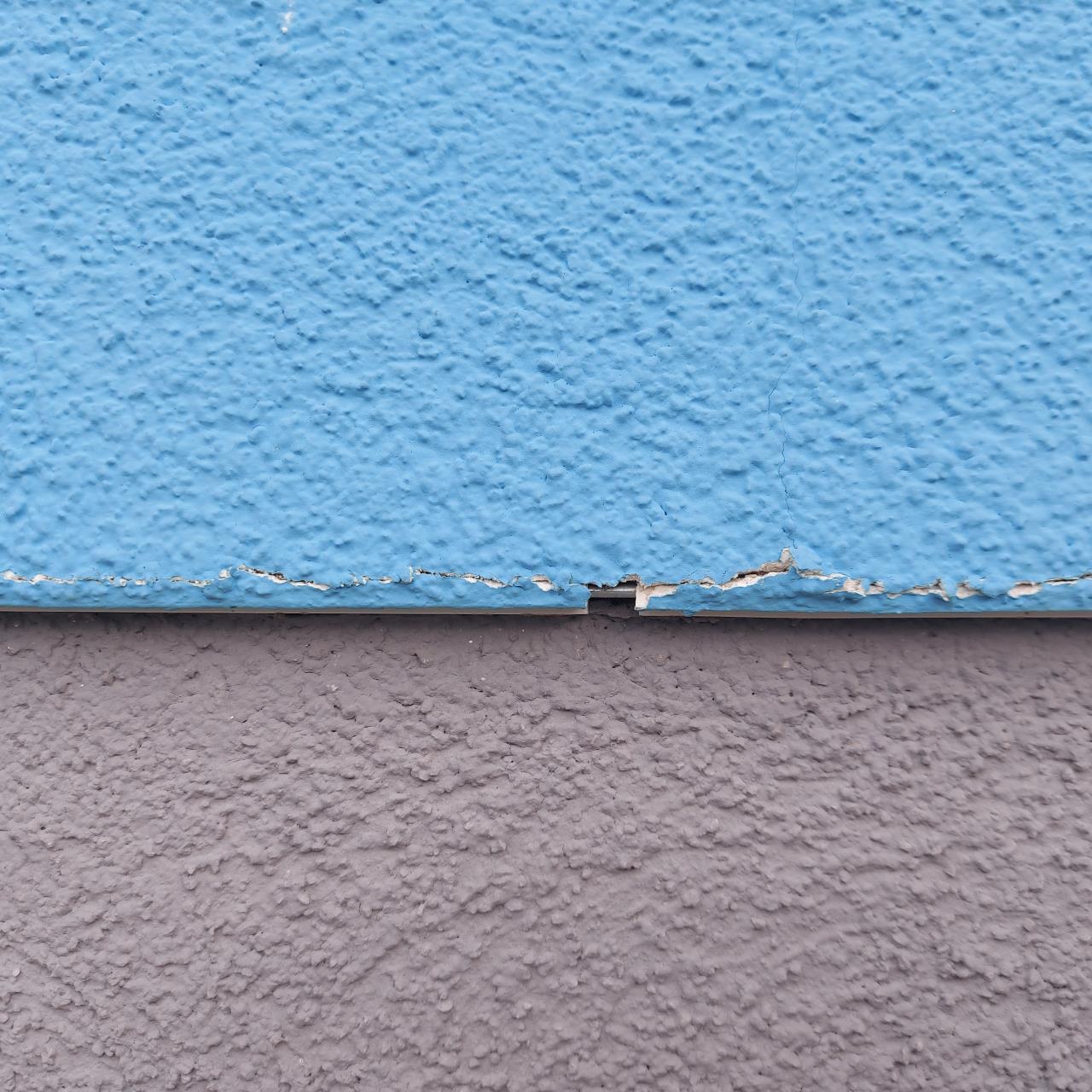

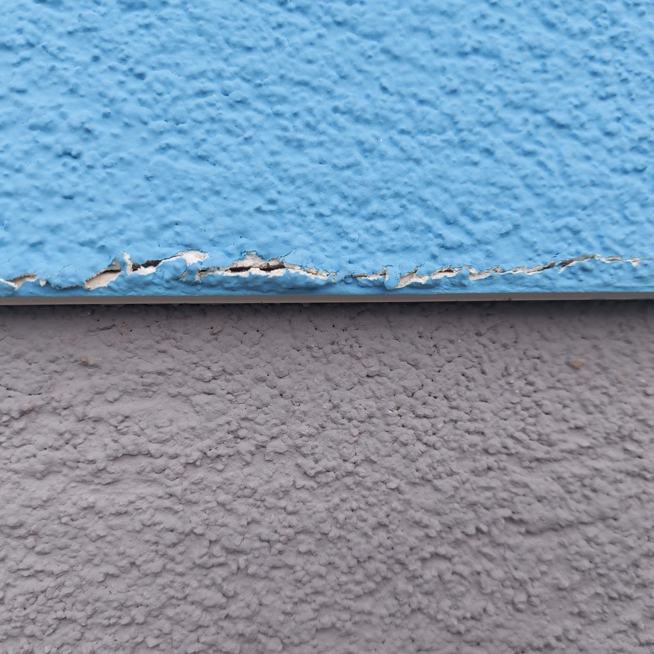

Seit ein paar Wochen haben wir leider einen waagerechten Riss in unserer Fassade. Die Fassade wurde im Mai 2020 gemacht. Keller (grau am Foto) ist ein Betonkeller mit xps. EG ist ein 50 Ziegel ohne Styropor. Der Riss ist südseitig. Feine haarrisse sind aber auch auf der West bzw Ostseite zu finden. Ebenfalls über der Sockelprofilleiste.
Vor kurzem war die Fassadenfirma da. Lösungsvorschlag: ab der Sockelleiste wird ein 10 cm Netzstreifen eingespachtelt und neu verputzt und gemalt in der Farbe wie wir möchten. Vorschlag war hier die Farbe der Fassadenakzente, diese würden dann neu gemalt werden. Alles komplett auf Kosten der Fassadenfirma. ABER: die Frage ist ob das funktioniert. Und optisch ist es natürlich eine  absolut Katastrophe. Es ist ja nicht nur die Farbe sondern auch der Unterschied der Materialstärke.
Hatte irgendjemand schon so einen Riss und wie habt ihr das gelöst? Ich bin grad leicht verzweifelt...

  •  precision
16.12.2025  (#3)
Blöde Stelle.
Wenn es neu genetzt und gespachtelt wird, sollte es schon halten.
Aber den Übergang sieht man leider immer (verwittert vs. neu, andere Herstellercharge,...).
  •  wolfi69
16.12.2025  (#4)
Schaut nicht so schlimm aus. Eventuell Riss leicht aufweiten, geeignetes Acryl in Riss einbringen und mit Farbe im gleichen Farbton nachbessern.
16.12.2025  (#5)
Wär ja schad mit Acryl rum zu schmieren bei einer 5 Jahr alten Fassade. Wenns sie eh das ganze übernehmen dann einfach so machen lassen und in der Farbe vom Sockel überputzen. Hast dann optisch einen 10-15cm höheren Sockel. Die Stufe dazwischen wird nicht auffallen und auch das der Neuputz dann oben ein wenig mehr aufträgt auch nicht. Der frische Putz wird in wenigen Jahren sich auch farblich anpassen. Es muss der Neuputz ein wenig über den alten hochgezogen werden, ansosnten reisst es dir dort genauso.
Hab das auch nachdem wir den Sockel saniert haben und nun eben die Kante drinn. Damit kann ich leben.
  •  Panorama
16.12.2025  (#6)
Grundsätzlich bin ich der Meinung, dass man einen Sockel nur farblich/struckturell absetzen sollte. Auf keinen Fall eine Sockelleiste einbauen. Das sind häufig Sollbruchstellen.
Instandsetzung aus meiner Sicht:
- Sockelprofil entfernen
- von Geländeoberkante bis 5 cm über den Bereich des Sockelprofils überputzen
- die Putzstärke im Bereich des Sockels = Putzstärke oberhalb des Sockelprofils + 2 mm
- über den gesamten Bereich eine Netzarmierung
Darauf achten, dass der Bereich oberhalb (nicht mehr vorhandenen) Sockelprofil (also Sockelprofil + 5 cm) mit einem sog. Steinband (z.B. von Kip) abgeklebt wird und das Klebeband, solange der Putz noch nicht ganz abgebunden hat, abgezogen wird und die dadurch entstehende Kante/Übergang zum bestehenden (Alt-)Putz mit einem feuchten Pinsel nachgezogen wird. So gibt es einen schönen Übergang von Alt- zu Neuputz.
Dem Bereich des Sockels würde ich eine feinere Struktur geben (z.B. einen Knauf SM 700 pro). Ist natürlich Geschmackssachen.
Eine abweichende Putzstruktur im Bereich der jetzigen Sockelleiste, würde ich nicht aktzeptieren. Weiter bin ich der Meinung, dass der Vorschlag ab Sockelleiste neu zu verputzen, nicht funktionieren wird.
