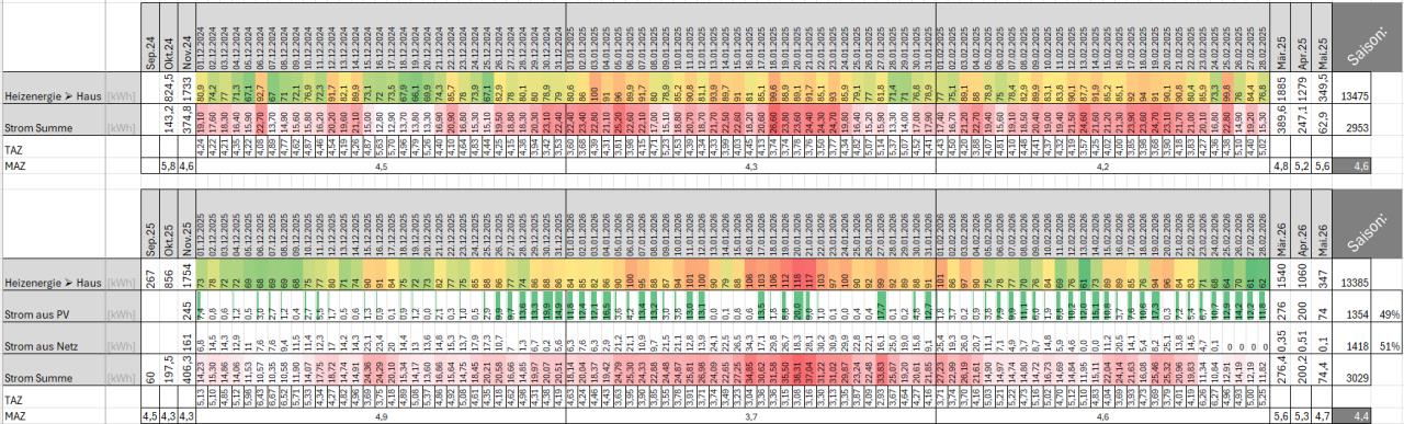

  •  Balu88
23.7.2026  (#6)
2026/20260723787341.png
Hier mal reale Werte aus 2 Saisonen - frisch installierte 7kW R290 LWP LWP [Luftwärmepumpe].
Also wenns irgendwie geht und das Budget hergibt - nimm immer EWP! 😉
Mein Projekt war ein Kompromiss in der Sanierung mit Behördenauflagen - hätt auch lieber die Erde als Quelle!
Nebeliger Jänner heuer MAZ 3,7 - ich denke die Erdwärme-Kollegen liefern da weiterhin brav bei 5 bis 6 MAZ - und das genau in dem Monat, wo die PV am wenigsten mithilft.

Balu88 schrieb: Hier mal reale Werte aus 2 Saisonen - frisch installierte 7kW R290 LWP LWP [Luftwärmepumpe].
Danke @Balu88  (TAZ, MAZ, JAZ) – top Doku :D 3,7 MAZ ist natürlich schon deutlich was anderes in den kalten Monaten als die Hochglanz-Werbeflyer von den Herstellern.

  •  Hausbauer2025
23.7.2026  (#17)
Danke für die Grafik Balu! Misst du mit einem separaten Stromzähler?
Darf ich die Grafik weiterverwenden? Welche Energiekennzahl und Größe weist dein Haus auf?

  •  Gast-Karl
23.7.2026  (#18)
Wie weit weicht dein SCOP von 4,4 bzw 4,6 für 2024 von den Prospektangaben ab?
Bei über 13000 kWh/a Heizbedarf würde ich die Maschine auch als leicht unterdimensioniert für Nebelgegenden ansehen.
Meine LLWP hat einen SCOP von >5 auch 2025 problemlos erreicht.
Wenn nicht extrem häufig abgetaut wird, sollte das auch den SCOP nicht beeinflussen, da die latente Wärme beim Vereisen des Wassers auch von der WP WP [Wärmepumpe] genutzt wird (früher hatte man sogar Eisspeicher beworben).

  •  Balu88
24.7.2026  (#20)
Sehr gute Punkte die hier genannt werden, da fällt mir auf - wichtige Infos haben gefehlt:
@Gast-Karl :
Die Wärmeenergie wird extern mit einem geeichten Sensostar WMZ gemessen, auch die Elektrische Energie wird mit einem Shelly 3PM gemessen. Auf die internen Werte möchte ich mich nicht verlassen, die sind natürlich geschönt. Glaub die Panasonic zählt hier nicht mal die Umwälzpumpe zur benötigten Energie dazu, hätt ich mal gelesen, mein Kit ist WC07L3E5.
Laut Prospekt liegt der SCOP bei 35°C Vorlauf bei 4,9 - wenn ich den Jahresschnitt bei mir nehme, bin ich ja gar nicht so weit weg 😁
Leicht unterdimensioniert kann sein, ich hab 2 Klimasplitgeräte hängen. Wenn man mit Flüstermodus fährt, dann hab ichs auch schonmal erlebt, dass es knapp ist wenn viel abgetaut wird, dann gibts den normalen Modus und keine Probleme. Aber lieber die meiste Zeit schön modulieren, als ich hätte das 9kW Modell gewählt, und hätte mehr Einschalttakte generiert.
@Hausbauer2025 :
Klar kannst du das verwenden, führe ich die nächsten Saisonen gerne weiter, macht ja Spaß. 😇
@Hausbauer2025 :
@Balu88 dankeschön. Wieviel m² beheizt du und weißt du ungefähr deine max. VL-Temperaturen?
