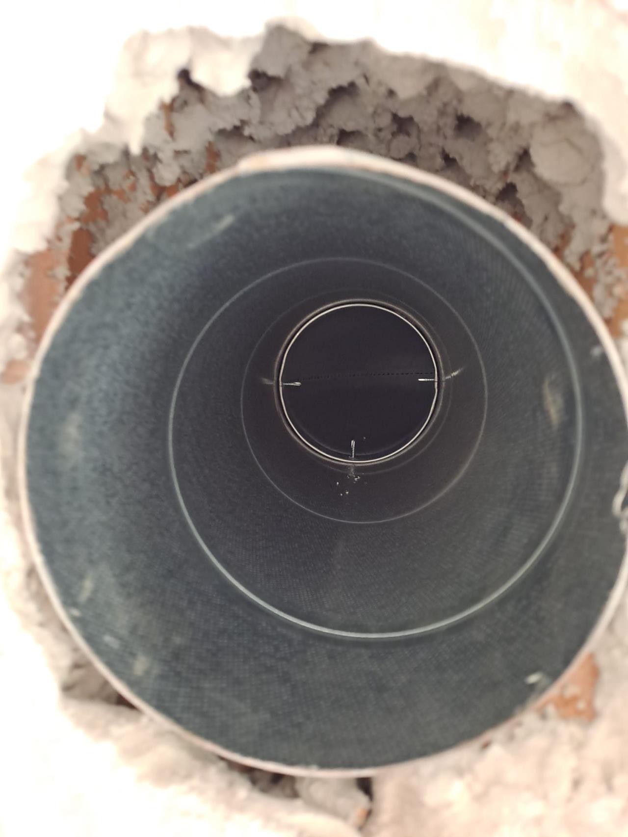

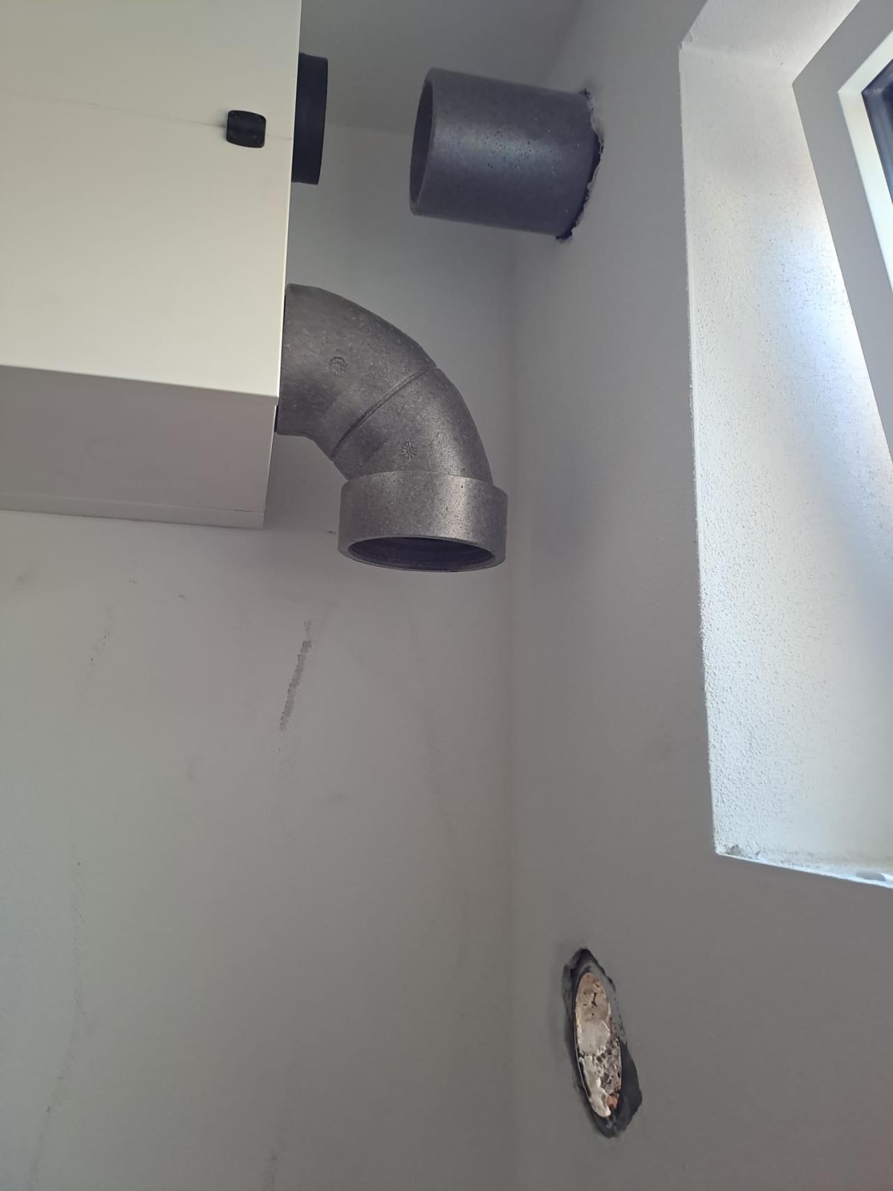

leider ist gestern beim Lüftung installieren der Installateur ausgerutscht, und hat das Comfopipe Innen (welches nach außen führt) beim drauffallen abgerissen. Ich hatte dieses sauber mit der im Forum genannten Dichtmanschette eingeputzt/gespachtelt. Das Kernloch wurde ca. auf 200mm gebohrt, und das Comfopipe ausgeschäumt. Aus meiner Sicht gehört das ganze Rohr jetzt nochmal neu gesetzt bzw. rausgekratzt, Putz abschlagen, Manschette neu setzen etc.
Unten die beiden Bilder vom IST-Zustand, das letzte Bild vorm verputzen.
Wie sehen die Lüftungsprofis dies?
danke und Grüße,

Kann man vielleicht das neue Rohr von außen durch die bestehende Manschette durchschieben? Oder ist die Manschette mit dem Rohr verklebt?

Ja aber denke man kann das Rohr nicht ausbringen/auskratzen ohne die Manschette zu beschädigen.

Hallo, die Fassade wird ja noch nicht drauf sein, oder?
Dann ist es doch halb so wild, von aussen mit einer eisen säge per hand oder einer Säbel säge den Schaum raus schneiden, restlichen schaum raus kratzen, rohr tauschen, neu schäumen,

Hallo Andi - ja hab es gestern rauskratzen können ohne die Manschette zu beschädigen. Fassade ist noch nicht drauf. Blöd ist halt, dass man von innen mit der bestehenden Manschette schwer das neue Rohr ausschäumen kann. Aber ich denke es ist besser die bestehende, verputzte Manschette zu lassen, neues Rohr von außen reinschieben. Außen dann zuschäumen und innen so gut es geht halt an der Manschette vorbei schäumen?

Wenn du das PU Schaum Rörl verlängern tust, zweites Röhrl oder dicker Strohalm/Trinkhalm kommst von aussen genauso gut dran.

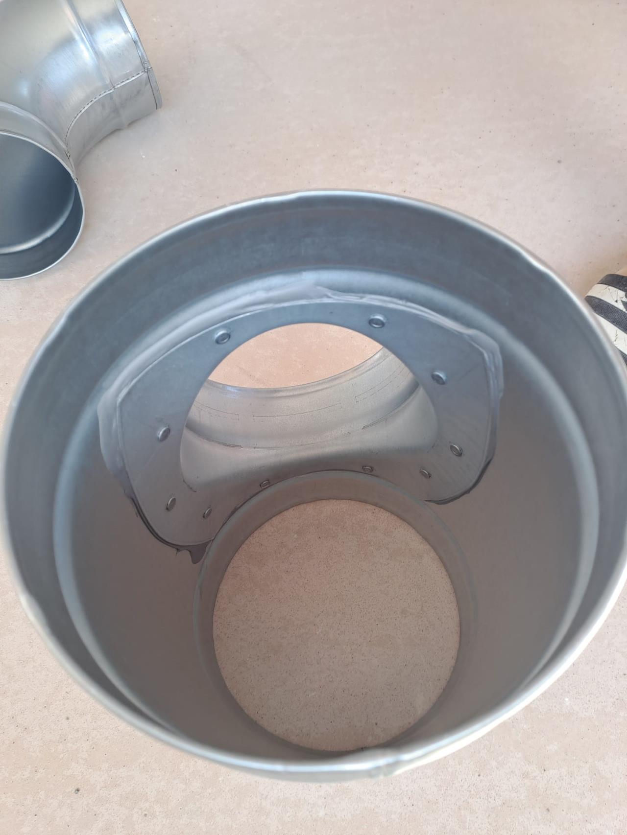

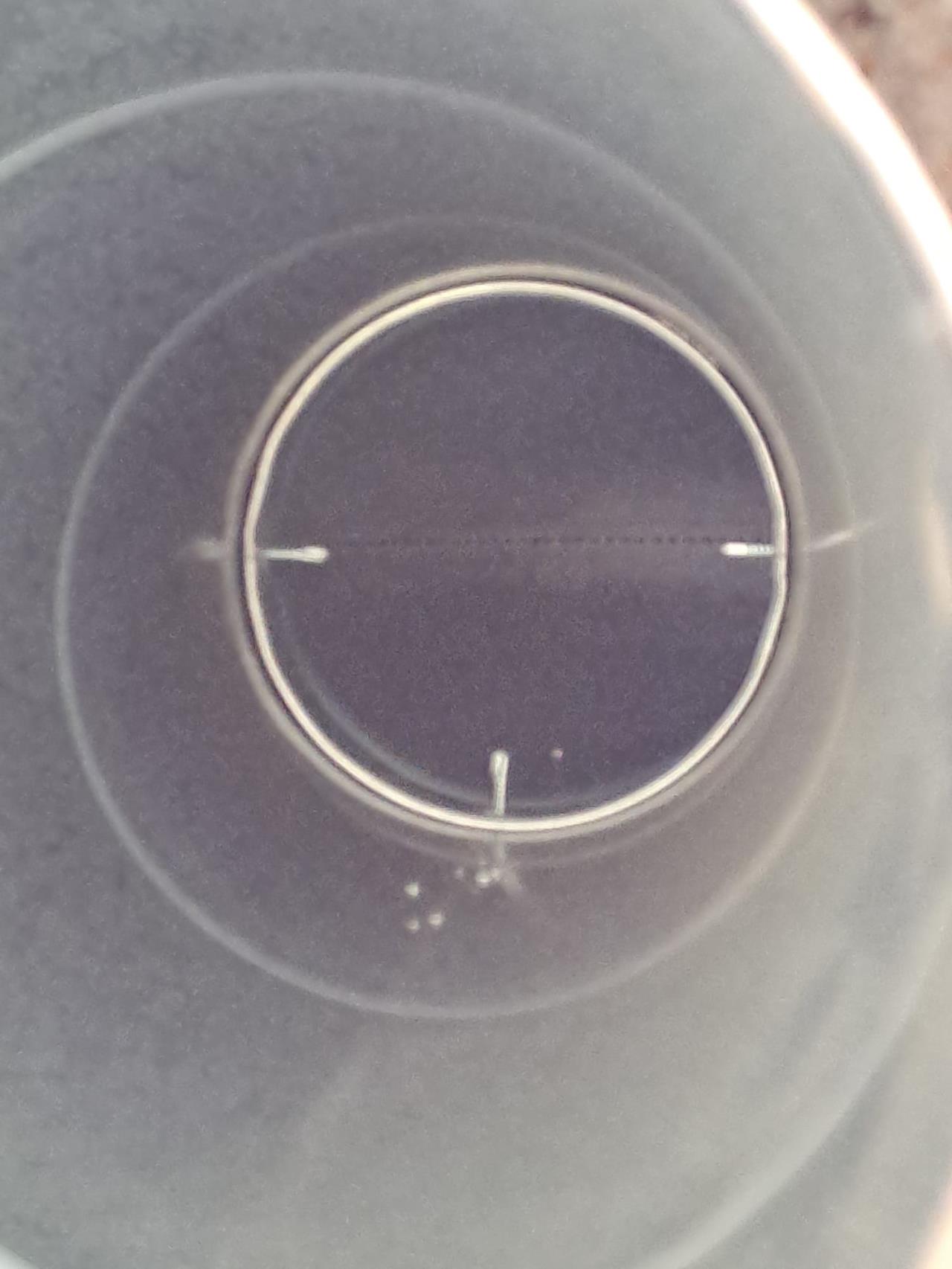

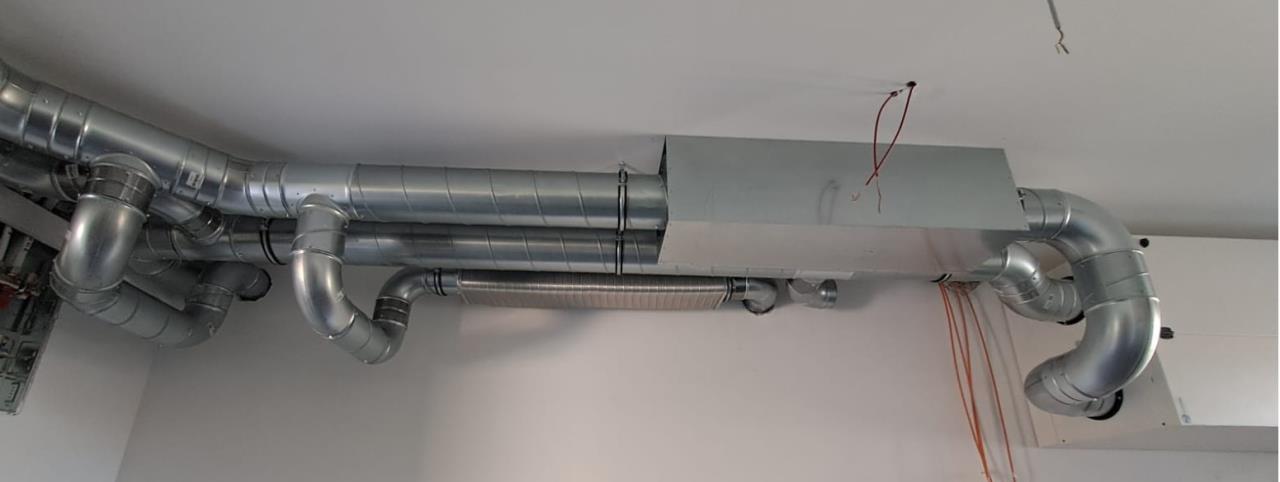

Kurze Frage - mein Installateur hat alle Rohre (sprich bei allen Kontaktstellen) die Blechschrauben von drei Seiten verwendet und ca. 2cm reinstehen lassen - ist das so zulässig bzw. wie reinigt man dann einmal später die Rohre, die Schrauben stehen ja im Weg - gibt es da auch Probleme bzgl. Strömungsgeräusche?
Danke und Grüße

12.7.2026  (#8)
Nieten, nicht schrauben

12.7.2026  (#10)
Das schlimme ist, die Schrauben genau auch noch unten in der Sole. Bei anfallender feucht oder Kondensat ist es genau da undicht und gammeln.
Könntest ja selber die Schrauben raus und Nieten rein ziehen

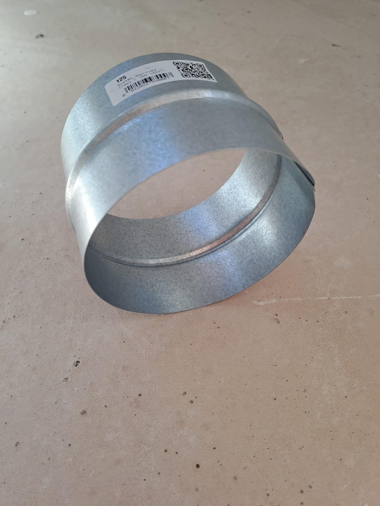

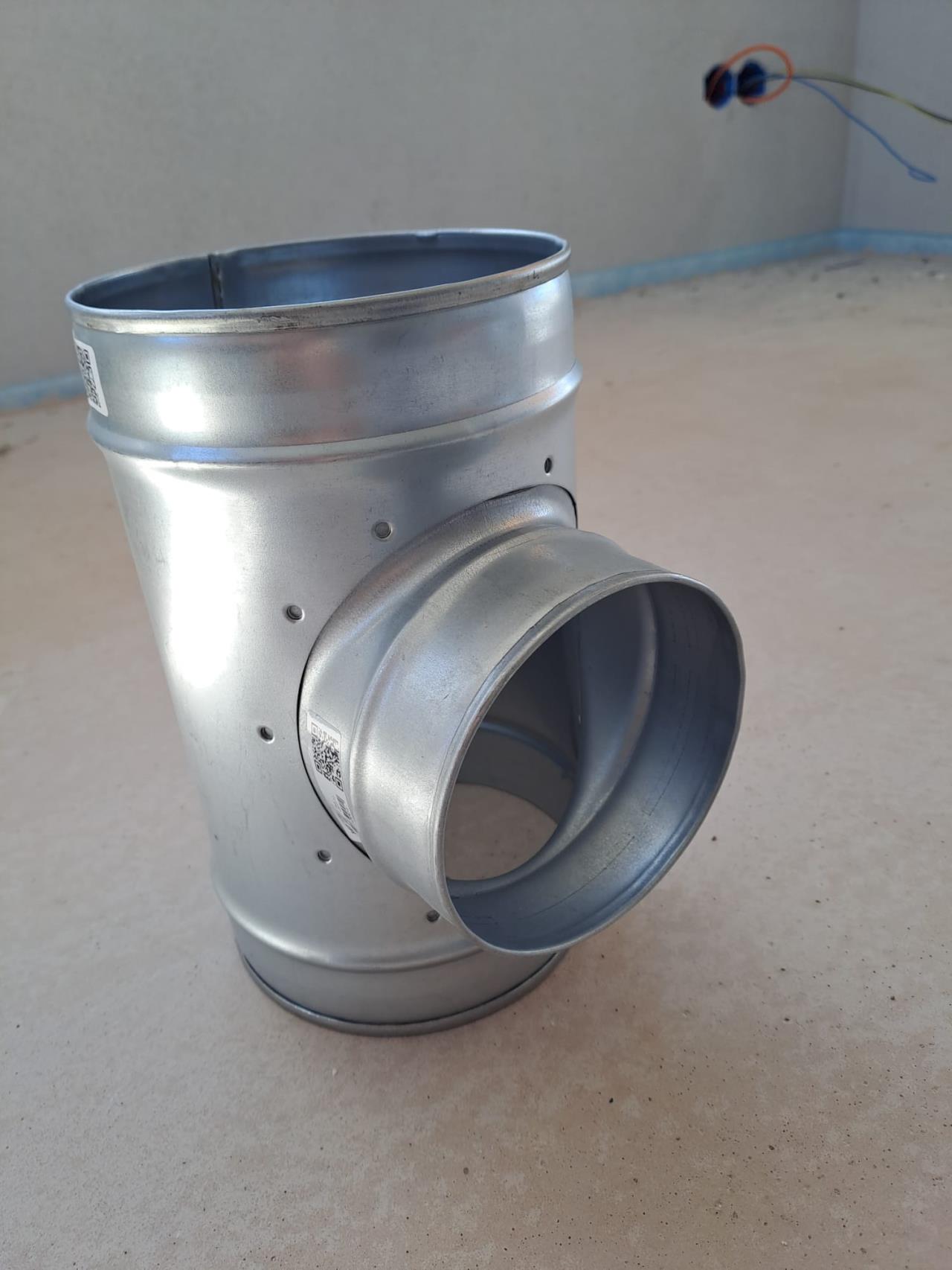

Nein das sind keine Wickelfalzrohre mit Dichtlippe gewesen, ganz normale welche nur zusammengesteckt/Distanzmuffe drüber gesteckt und eben geschraubt wurden - Insti wollte noch ein Dichtband über die Anschlussstellen geben

Hausbauer2025 schrieb: Nein das sind keine Wickelfalzrohre mit Dichtlippe gewesen, ganz normale welche nur zusammengesteckt und eben geschraubt wurden - Insti wollte noch ein Dichtband über die Anschlussstellen geben

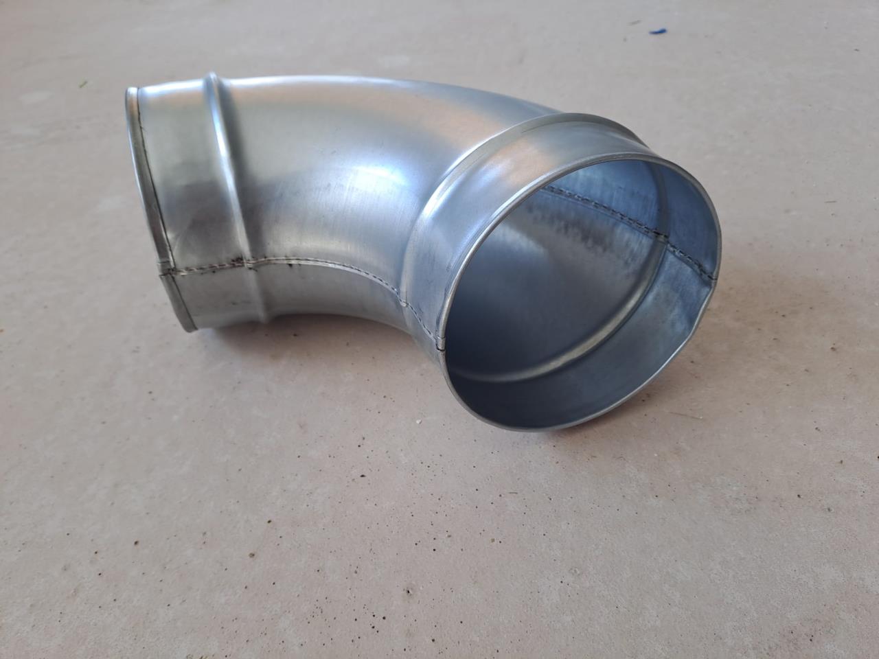

Nur zur Klarstellung: Die Dichtungen sollten an den Formteilen sein, nicht an den Rohren.
Wenn die auch keine Dichtungen haben, dann müssen die Verbindungen wirklich sauber abgeklebt werden. Da reicht aber auch eine Sichtkontrolle. Wenns gut ausschaut (mittig und gerade auf dem Stoß, keine Falten, richtiges Klebeband), dann wirds mit großer Wahrscheinlichkeit passen.

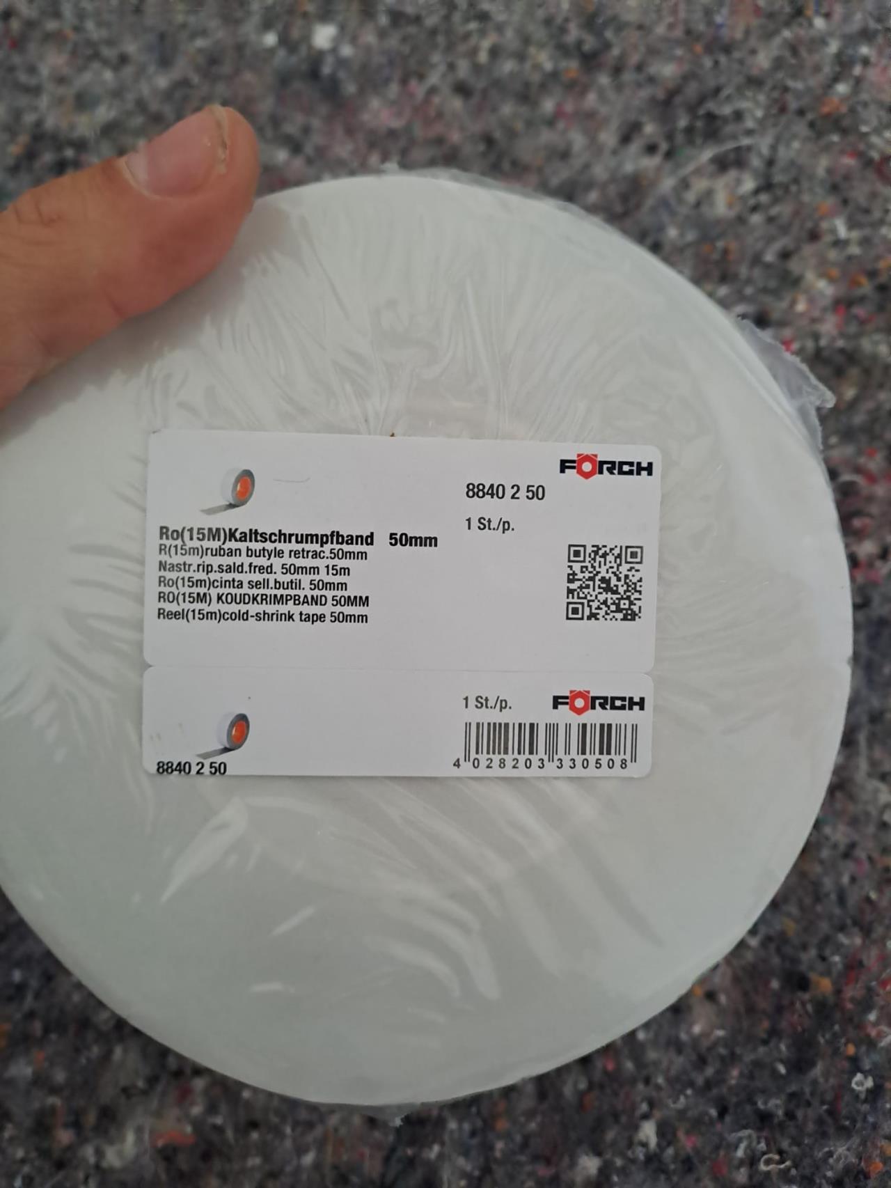

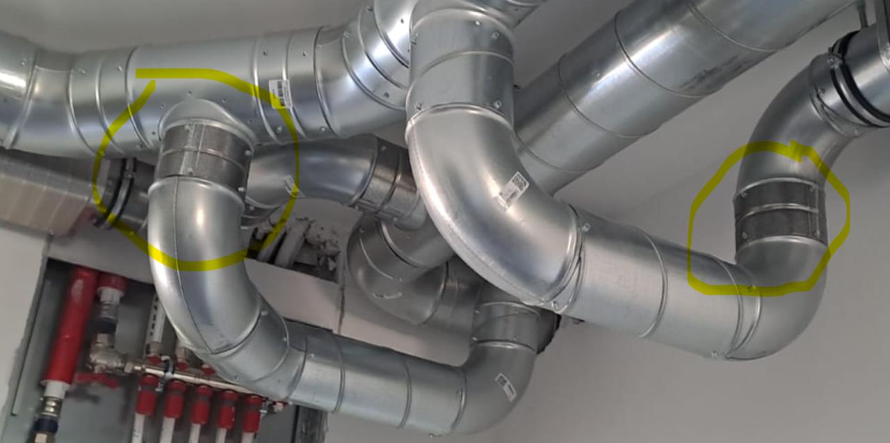

Hallo Christoph, nein keine Dichtung da siehe Fotos. Es wurden diese Hülsen zwischen den Formteilen rüberstülpt und verschraubt. Anschließend hätte der Insti mit dem Kaltschrumpfband (siehe Bild) die Anschlussstellen überklebt. Siehst du das als minderwertig an? Ich habe morgen Insti bei der Hand, wo ich die ganzen Adaptierungen durchbespreche.

Diese Hülsen sind einfach nur Muffen, im Prinzip nur ein kurzes Stück Rohr. Die Formteile (Bögen, T-Stücke, ...) gibt es auch mit integrierter Dichtung. Spart eine Menge Arbeit, aber qualitativ ist das mit dem nachträglichen Abkleben nicht schlechter. Man muss es halt halbwegs ordentlich machen. Da würde ich dem Insti auch nach Möglichkeit zumindest am Anfang auf die Finger schauen.
12.7.2026  (#18)
irgendwie ist das schon wild. Wer verbaut ohne Dichtlippen, und macht dann 100.000 Schrauben rein und verklebt dann alles? Ganz abgesehen davon, dass hier Nieten rein sollten und schon viel weniger reichen würden - Das ist doch alles einfach nur unnötiger Zusatzaufwand...
Den dann jemand bezahlen muss...

Ich dachte mein Insti kann das - zum Glück hab ich heute meinen Planner erreicht, der jetzt alle Änderungen dem Insti vorgeschlagen hat die ich einfordern werde. Daher ich lasse alle Formstücke auf welche mit Dichtlippen tauschen - alle Schrauben werden auf Nieten getauscht und die teilweise 90° Bögen werden auf 45° Bögen getauscht (siehe Bild oben), damit man eine Rohrdimension weiter nach oben kommt. Die Anlage muss auch nochmal runter, weil sie zur Aussenwand das Isopipe nicht gleich eingefädelt hatten. Wenn das gemacht wurde, sollte es aber hoffentlich passen.
Also im Endeffekt für den Insti ein Totalschaden.
