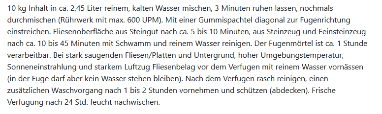

Cimsec gibt keine max. Verarbeitungstemperatur an, umschreibt mit Maßnahmen, wie Vornässen, Waschgang (mit kaltem Wasser), Abdecken diese sehr elegant.  Sind wenigsten diese vorbeugenten Maßnahmen umgesetzt worden?
2026/20260704510789.png
  •  Lalo
4.7.2026  (#8)
Kleinermuk schrieb:
Lalo schrieb: Es war mega heiß an den Tagen, wo verfugt wurde...
Zu Vornässen und Waschgang mit kaltem Wasser kann ich nichts sagen, abgedeckt wurde definitiv nicht.
