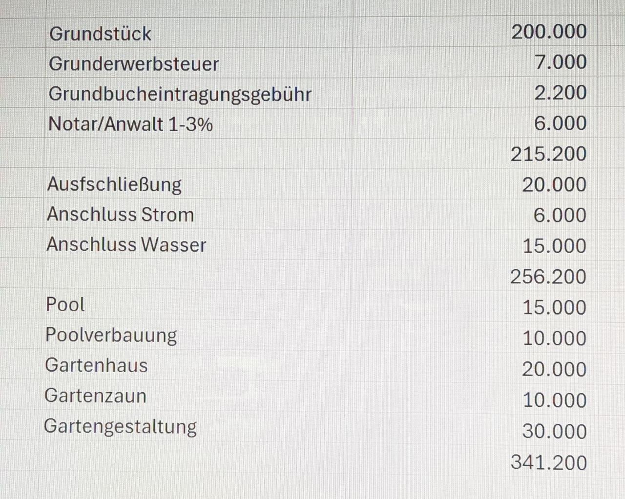

Danke schonmal für die Meinung, dass die Idee vielleicht gar nicht so blöd ist. Gerne lese ich auch Kritik. Ich nehme an man muss mit der gewünschten Gemeinde reden, ob die überhaupt die Errichtung eines großen Gartenhauses und den vielleicht späteren Bau eines richtigen Hauses daneben überhaupt bewilligen würden. Kann man sich da irgendwie absichern? Nicht, dass ich dann später doch keine Fertigteilhaus neben das Gartenhaus stellen darf. Ein richtiges Gartenhaus mit Dusche/WC ist vielleicht etwas teurer als ich mir vorstelle aber wäre es realistisch erstmal mit folgenden Kosten zu rechnen? Pool muss nicht groß oder besonders sein aber ich würd ihn vielleicht gern halb eingraben und halb mit Holzterrasse verbauen. Ist natürlich viel individuell aber Garten am Hügel sollte halt mal genug begradigte Fläche für das Projekt aufweisen und ein bisschen Bepflanzung. Rest kann man in den ersten Jahren der Gartennutzung nachholen (zumindest der Teil des Grundstücks wo nicht das Haus hin soll). ![]() |
Was du bauen darfst und was nicht, bestimmen aber die Bauordnung und ein etwaiger Bebauungsplan. An beide hat sich die Gemeinde zu halten und beide können sich quasi jederzeit ändern. Bei kleinen Gemeinden ist es sicher vorteilhaft, mal persönlich vorbeikommen und hallo zu sagen. Ich hab mir so mal alle offiziellen Fakten geholt und nebenbei noch ein paar nützliche Infos bekommen (Grundwasser, Bodenbeschaffenheit, Nachbarn, ...). Zu deinen Kosten, die einzelnen Positionen kommen mir etwas hoch (Gartenhaus) bzw niedrig (Pool) vor, aber mit der Gesamtsumme kann man schon was anfangen. Ist Eigenleistung ein Thema? |
Danke! Gartenhäuser mit Bad und Dämmung gibt's ja bis zu 6+stelligen Beträgen. Bissl Sanitär und Küche und man überschreitet meine Zahl schon schnell mal. Pool darf quasi ein Aufstellpool halb eingegraben sein. Bissl Holzvertäfelung und Terasse dran. Vielleicht sowas in due Richtung: https://pin.it/4qTPPAXnD Oder wenn teurer: https://pin.it/7bVus4ada Eigenleistung eher wenig bei meinem Geschick, eher vielleicht beim Garten. |
In dem Fall kann die Rechnung stimmen. Da und dort kann sich ja immer was verschieben... Den Willen und die Zeit brauchst du, das Geschick kommt von selber 😉 |
