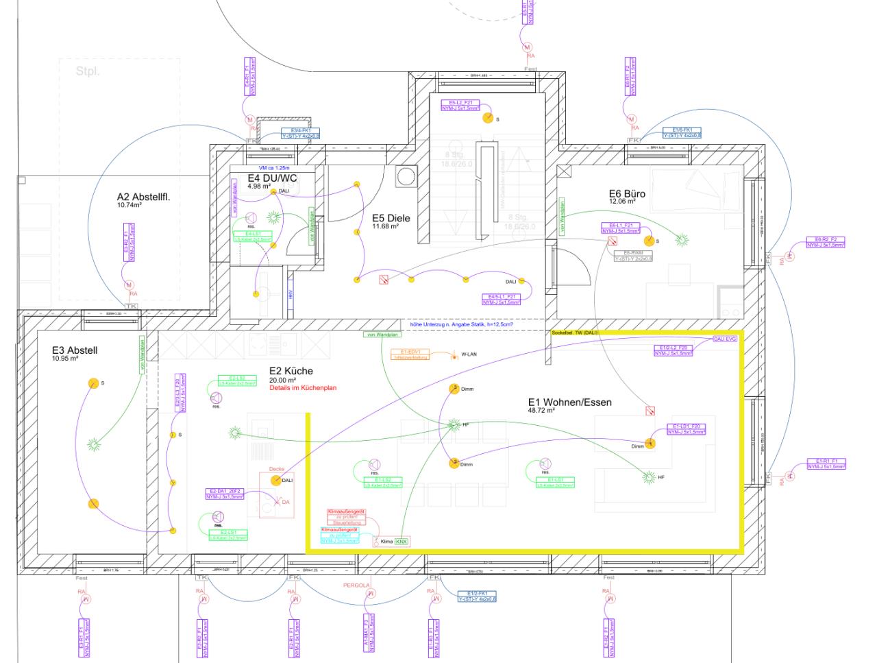

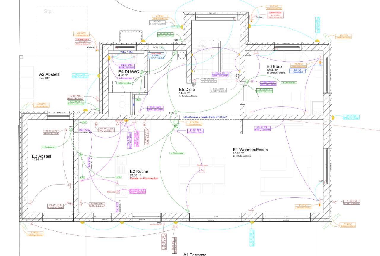

Ich lade Mal die beiden EG Pläne Wand und Decke hoch. Wie geschrieben wird die Decke abgehängt, weshalb ich eigentlich nur die Zuleitungen im Deckenplan in der Decke verlegen wollte. Ab da dann in der abgehängten Decke. Im Wandplan hätte ich alles auf dem Rohfußboden reführt und in den Technikschacht (Kreuz in der oberen linken Ecke im Büro) geworfen. Wenn ihr jetzt sagt, ihr würdet über den Rohfußboden gehen, heißt das komplett wie ich das machen wollte, oder würdet ihr die erste Zuleitung dennoch über die Decke zuführen? Das wäre auf jeden Fall noch machbar (dann würde man sich ja die ganzen Kabel quer über den Flur sparen), aber von Steckdose zu Steckdose über die Decke fühlt sich irgendwie falsch an. Das sind ja jedesmal noch einmal 4m Kabel mehr. Wandplan: ![]() Deckenplan: ![]() |

Rollläden mach von oben, das büße ich aktuell, es nach unten schlitzen zu müssen Alles was Licht ist auch oben Netzwerk, Präsenzmelder etc auch oben Zu Wänden wo sowieso viel geschlitzt wird auch von oben, ich hab 2x25er Rohr zur Küchenwand + nochmal 2 nach unten + Kanal und Wasser, das spart Schlitze Außenleitungen auch über die Decke, das spart immens viel, hab ich auch nicht gemacht... |
