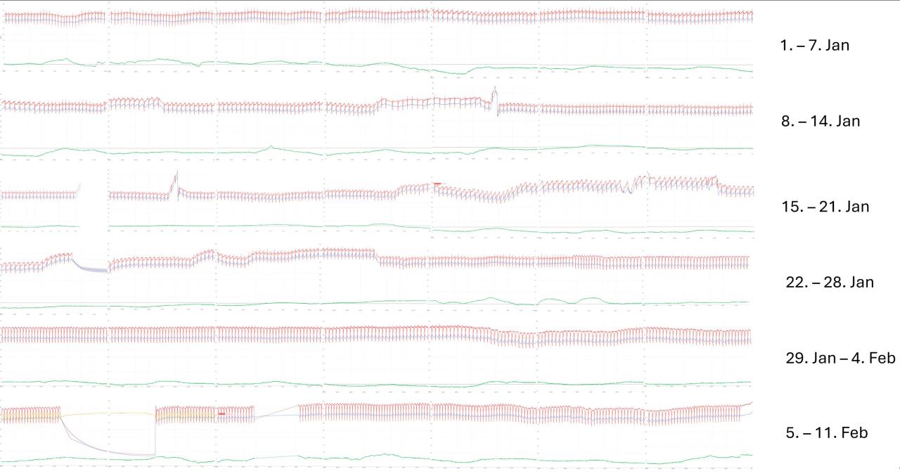

Anbei das "Profil" der Abtauzyklen in den ersten 6 Wochen im heurigen Jahr bei meiner LWP LWP [Luftwärmepumpe].
Die sporadischen Löcher, Ausreißer und erhöhte Kurven sind Tests geschuldet (WP+Heizstab, nur Heizstab, ModBus Logging ausgefallen, Heizlastveränderungen wie nur 8 Heizkörper aufgedreht, Heizkreis Pumpe abgeschalten, etc. ). Schaut euch eher das "Big Picture" an.
Rot = WP VL VL [Vorlauf], Blau = WP RL RL [Rücklauf], Grün = AT. Die Länge des roten "Zackens" zeigt den Temperaturverlust im VL VL [Vorlauf] beim abtauen an.
Tendenziell erfolgen die häufigsten Abtauvorgänge im Tempbereich von 5 bis 9 Grad. Und nein, wir hatten in Wien keine 42 Tage Dauernebel.
Laut Hersteller ein normales Bild, da es ein patentierter adaptiver Abtaualgorithmus ist mit besonderem Hinweis, daß es nicht notwendigerweise eine komplette sichtbare Vereisung benötigt, daß der Algorithmus die notwendige Abtauung auslöst.
2026/20260218448443.jpg
Frage in die Runde:
Wer von euch hat von seinem Installateur eine Berücksichtigung und Auswertung des Abtaufaktors bei der Anlageplanung der LWP LWP [Luftwärmepumpe] erhalten ?
(Hintergrund: Der Hersteller steht auf dem Standpunkt, daß die Leistungsangaben die Abtauung nicht berücksichtigen müssen und "Bei der fachmännischen Auslegung ist der Abtaufaktor in der Anlagenplanung zu berücksichtigen.")

sehr spannender punkt. der großteil wird ohne dimensionierung einfach per angebot verkauft.
nachdem in den letzten jahren die beschwerden bei öffentlichen anlaufstellen mit massiv taktenden LWWP LWWP [Luft-Wasser-Würmepumpe] extrem gestiegen sind - das hat vor allem mit der neuen transparenz durch wechselrichter-apps zu tun, die durch die hintertüre die takte der wärmepumpen anzeigen - gibt es einen neuen branchenkonsens 'kein angebot einer LWWP LWWP [Luft-Wasser-Würmepumpe] ohne grafische bivalenzauslegung'.
diese ist 'eigentlich' seit jahrzehnten stand der technik und in den planungshandbüchern der hersteller beschrieben. die hersteller die vorne sind haben bereits online toolboxen für ihre installateure zur grafischen bivalenzauslegung eingeführt und geben eine garantieverlängerung wenn der instllateur dimensioniert statt schätzt.
jetzt zum problem:
am prüfstand gibt es keine abtauung - zumindest nicht bei den großen europäischen verdampfern.
es ist also im COP und im SCOP kein einziger (!) abtautakt drinnen.
es gibt 2 kategorien von herstellern:
die einen haben den leistungsknick im datenblatt unter +7° -> reduzierte leistung weil abtauungen
die anderen haben einen geraden strich als leistungskurven -> da kommen keine abtauungen vor
asiatische hersteller haben oft gar keine leistungskurven für planer...
in der planerbranche scherzen wir immer bei den einen kommen die technischen unterlagen aus der technikabteilung, bei den anderen aus der marketingabteilung.
nach diesem winter wird das so nicht mehr funktionieren. die ganze branche hat massive probleme, viele wärmepumpen werden augetauscht, es gibt sogar spezielle 'ersatzgeräte' mit 20% mehr leistung, manche hersteller haben ihre datenblätter für ungültig erklärt und zurück gezogen.
dieser winter wird die branche verändern...
wie könnte eine lösung aussehen?
dazu laufen gerade die diskussionen an. ein punkt könnte sein daß wir künftig leistungskurven zum auslegen benötigen die dual sind, für trockenes winterwetter und für 100% luftfeuchte.
was das problem noch größer macht ist daß bei der kommenden wp-prüfnorm die luftfeuchtigkeit offiziell abgeschafft wird. angeblich weil man keinen konsens für einen bestimmten wert für alle standorte finden konnte.
ohne worte...
18.2.2026  (#38)
PVAndyE schrieb: Hintergrund: Der Hersteller steht auf dem Standpunkt, daß die Leistungsangaben die Abtauung nicht berücksichtigen müssen und "Bei der fachmännischen Auslegung ist der Abtaufaktor in der Anlagenplanung zu berücksichtigen."
kurz noch spezifisch zu deiner anlage: so etwas habe ich noch nicht gesehen.
wie gesagt um die 30 abtautakte habe ich heuer bei vielen herstellern bei lokal extrem ungünstigen wetterbedingungen gesehen. wie du richtig hergeleitet hast halbiert sich dann der COP und vor allem die nutzbare leistung - die dann im haus fehlt - wenn du 10 min wärme wieder rauspumpen mußt und 15 min brauchst um die wärme im haus wieder nachzufüllen...
was absolut nicht der regel entspricht ist daß deine wärmepumpe kaum auf die außentemperatur/luftfeuchte reagiert sondern stur nach eieruhr abtaut. bei anderen anlagen sieht man fast jedes grad außentemperatur in einem anderen laufverhalten gespiegelt und unter 0° wird es deutlich besser und die abtautakte sinken um den faktor 3-4...
hier ein faden an den mich dein abtauverhalten erinnert...
https://www.haustechnikdialog.de/Forum/t/215735/Rotex-HPSU-Daikin-Abtaugeschaedigte

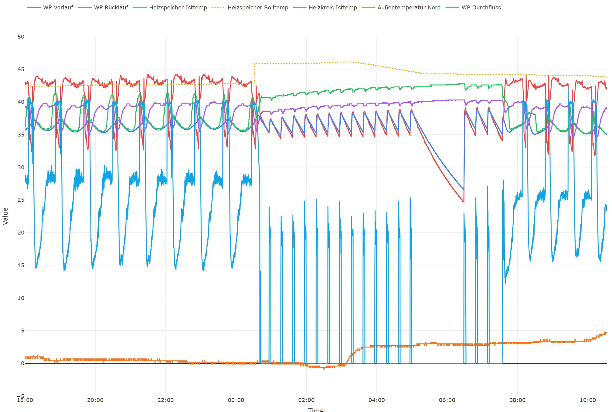

Einer von vielen Tests in den letzten Monaten:
Ich habe gestern von 00:30 bis 7:30 die WP WP [Wärmepumpe] abgeschalten und statt dessen den 6 kW Heizstab eingeschalten. Anbei der Temperaturverlauf (Heizkreis=rot, Aussentemp=blau, Wärmeleistung WP WP [Wärmepumpe] = grün)).
Zeitraum von 18:00 bis 10:30 am nächsten Tag
1) Nur WP WP [Wärmepumpe], bis 00:30
2) Nur Heizstab, von 00:30 - 07:30
3) Nur WP WP [Wärmepumpe], ab 7:30
2026/20260218936090.png

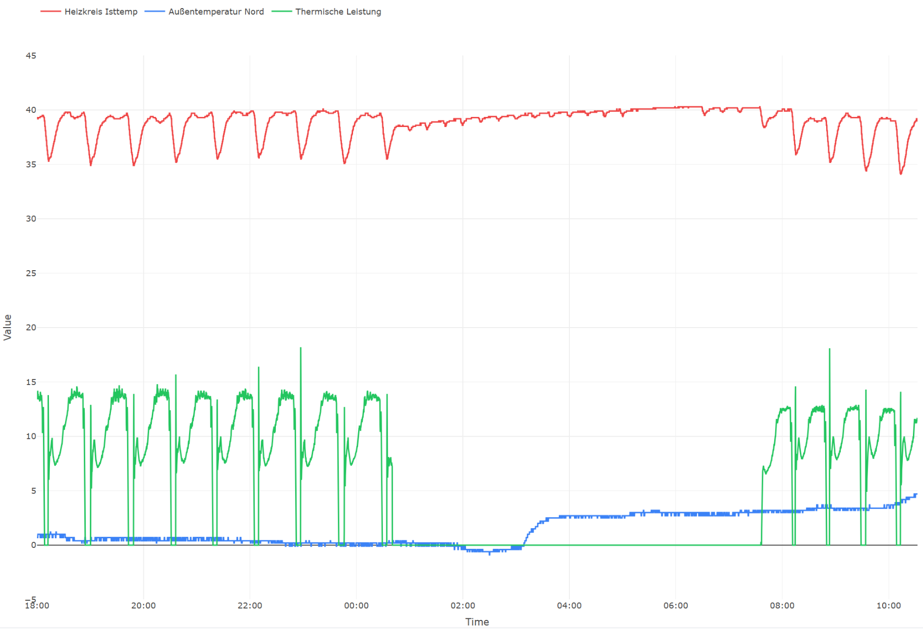

Die kleinen Zacken in der Heizkreis Temp kommen von der WP WP [Wärmepumpe], die alle 20 Minuten sich kurz Warmwasser aus dem Puffer holt. Hier die gleiche Grafik mit WP WP [Wärmepumpe] VL VL [Vorlauf](rot), WP RL RL [Rücklauf](blau) und Durchflussmenge (in lt/min, türkis)
