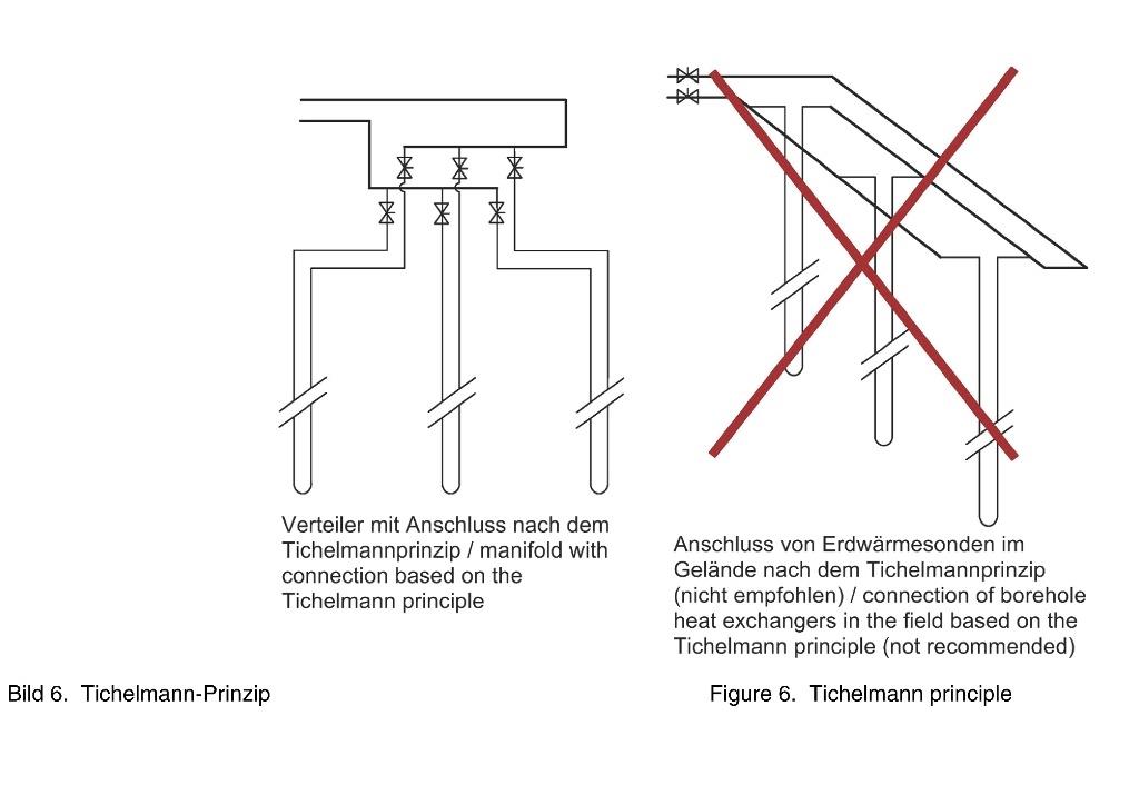

12.2.2026  (#4)
bei 2 simplex sonden hast du eine verteilung (Y-stück), bei 2 duplex sonden 3 verteilungen, aber bei einer tiefen simplex gar keine. so setzen wir RingGrabenKollektoren um.
hier ein auszug aus der VDI4640 zum anschluß von sonden. es geht dabei darum daß zum sicheren luftfrei spülen jeder kreis einzeln absperrbar sein muß, so wie auf seite wärmesenke am heizkreisverteilerbalken....

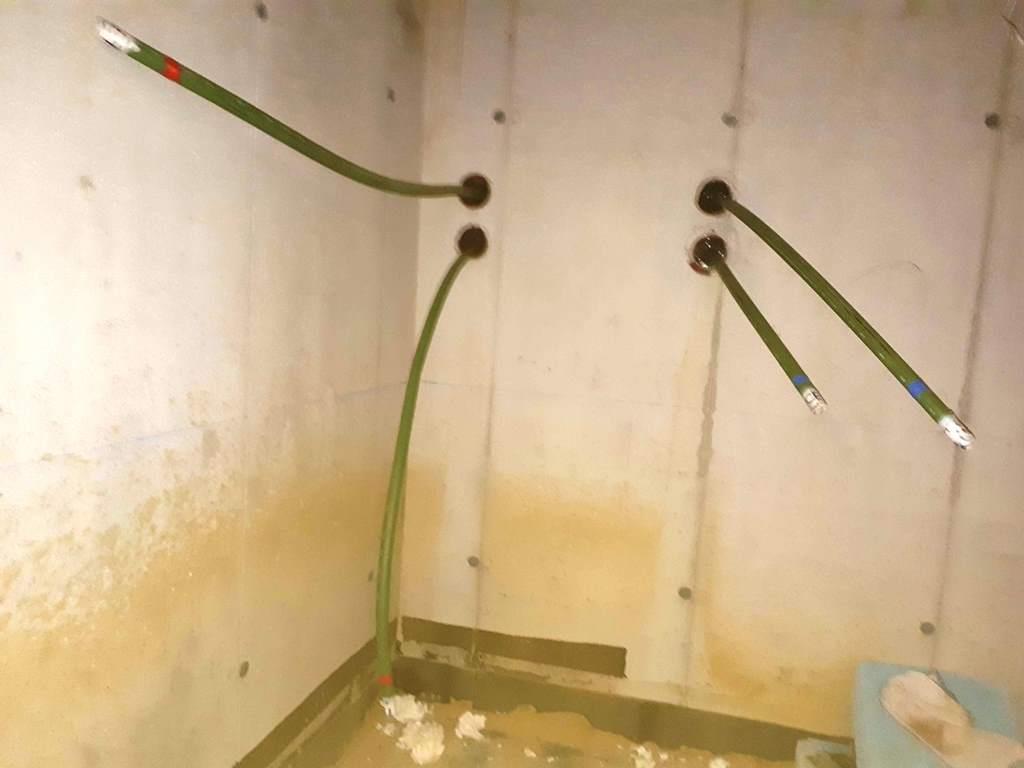

Zwei Bohrungen mehr durch die Kellerwand und der Verteiler sitzt drinnen ohne Gartenschachtkletterei.

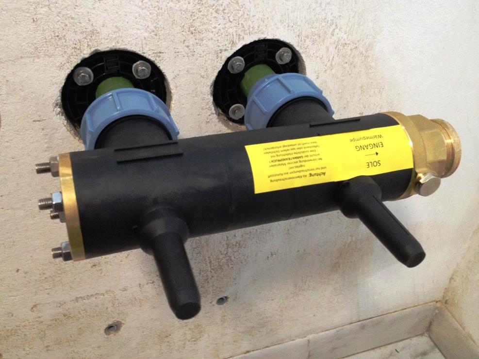

so haben wir einen neuen standard für die schlanke und effiziente anbindung von solewärmepumpen geschaffen - der verteilerbalken ist optimiert um direkt auf die eingeführten rohre im RDS-systemraster aufgesetzt werden zu können...

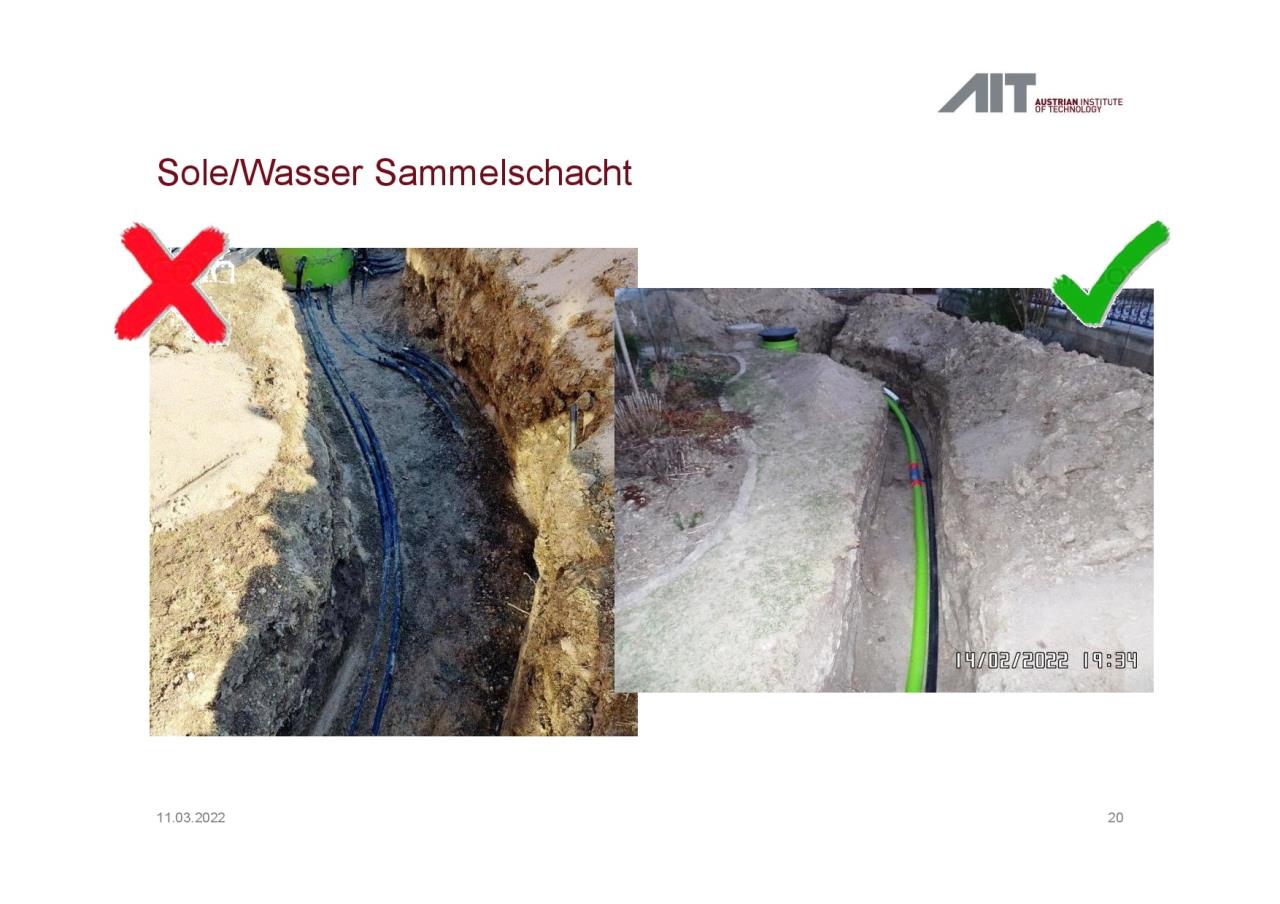

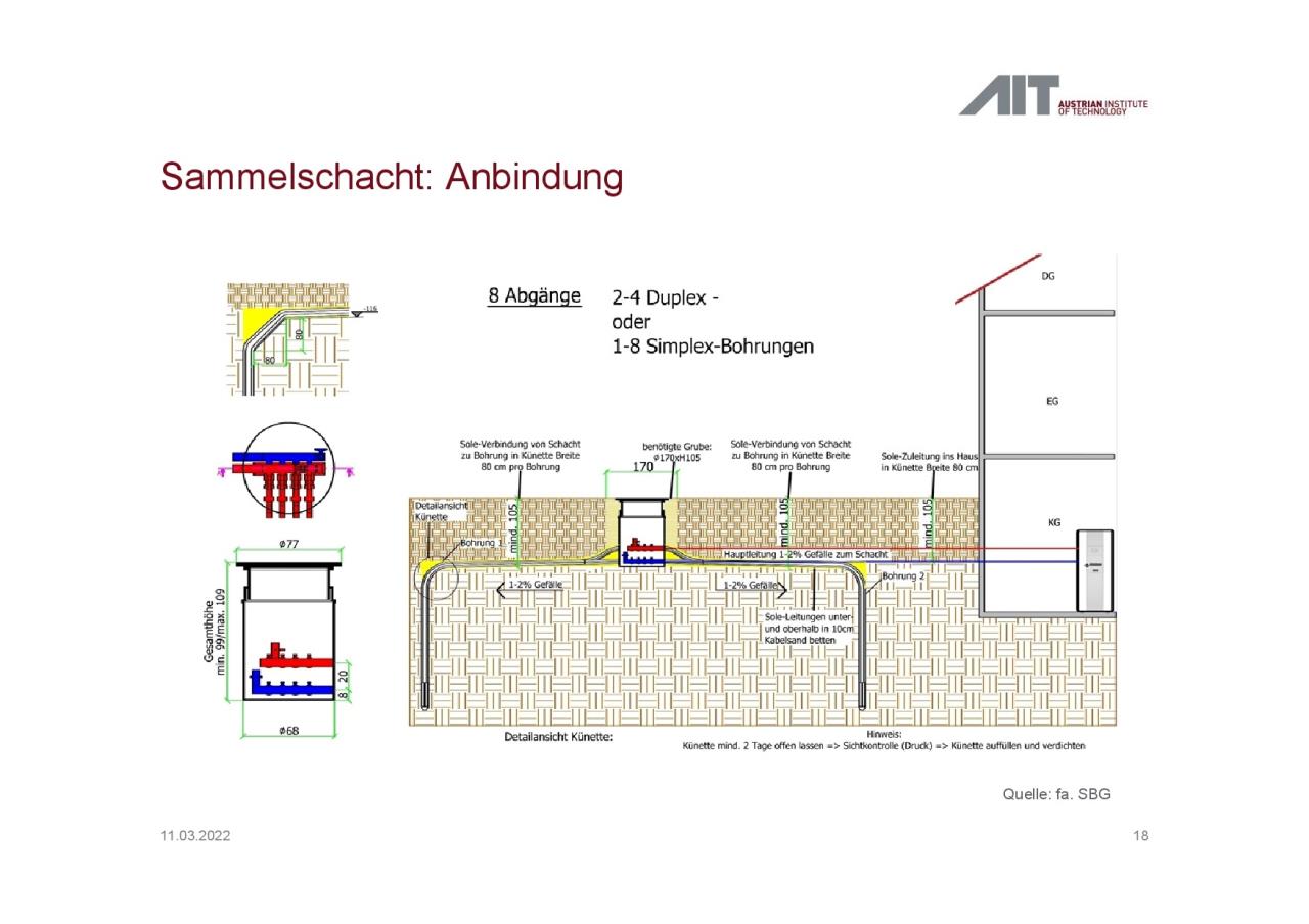

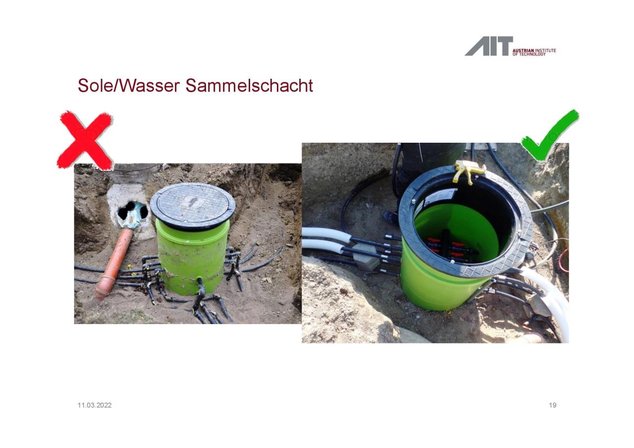

hier ein auszug aus schulungsunterlagen zur installation von verteilerschächten...
2026/2026021390491.jpg
2026/20260213109472.jpg
2026/20260213643399.jpg
beispiel 2&3 haben wir nach errichtung als ersatzvornahme wieder ausgegraben und neu errichtet - zum glück hatte der bauherr bilder gemacht...

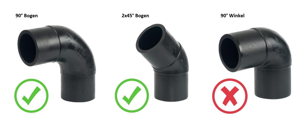

zur anbindung sonde/anbindeleitung ist ganz wichtig: biegen statt winkelmuffe.
ein 90°-winkel hat soviel druckverlust wie 20m gerades rohr...
