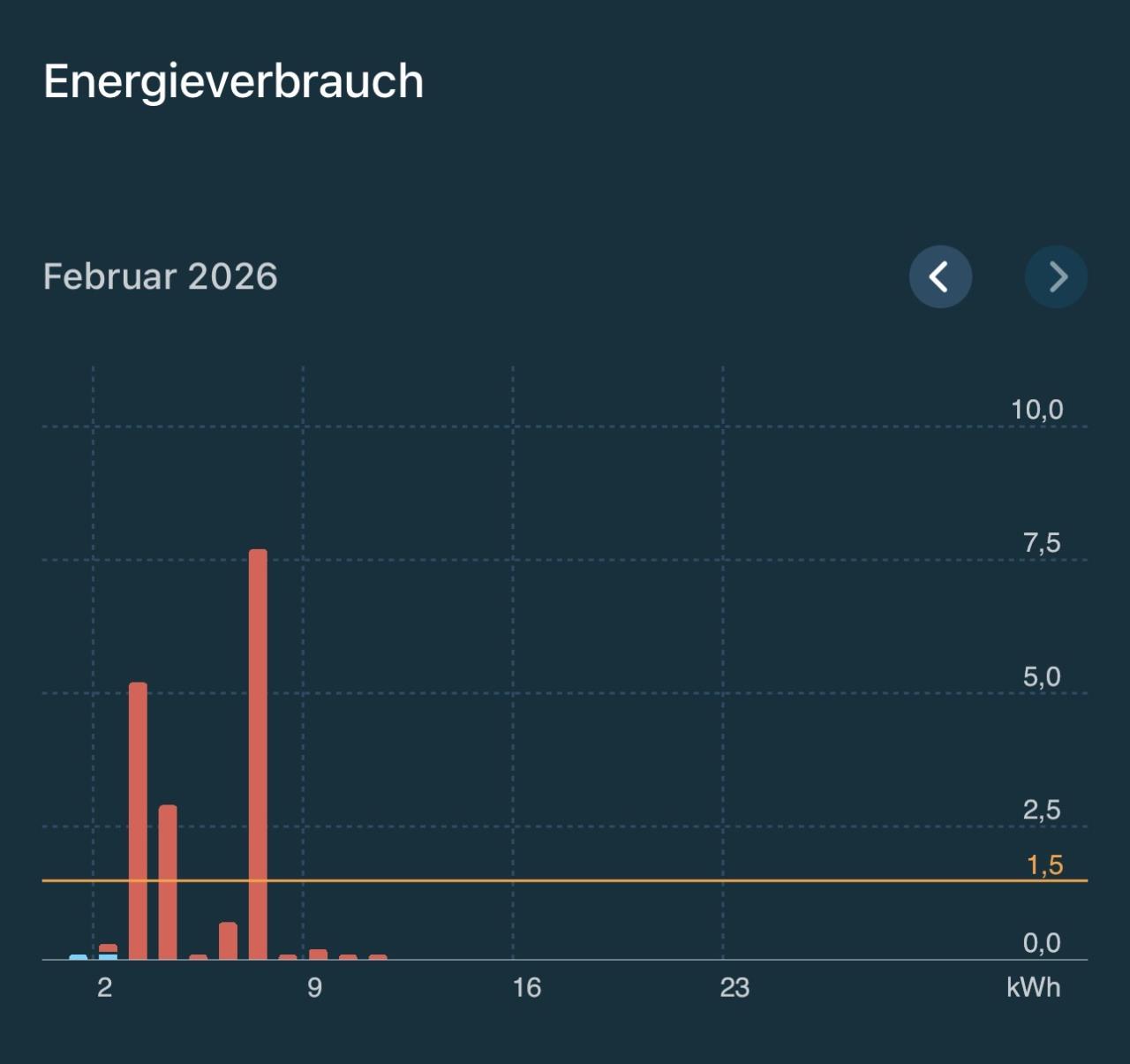

Hallo, unsere Ausseneinheit und 4 Inneneinheiten verbrauchen 15 kWh im Monat im Standby. Finde, das ist viel.
Ist das normal?

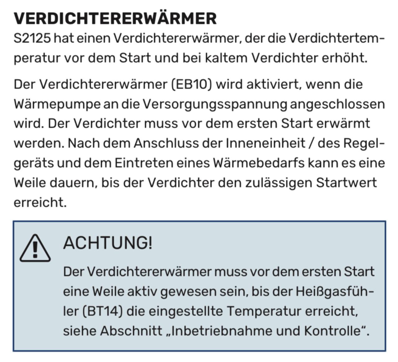

2026/20260211485524.jpg
das kann bei kalten außentemperaturen auch stunden dauern...

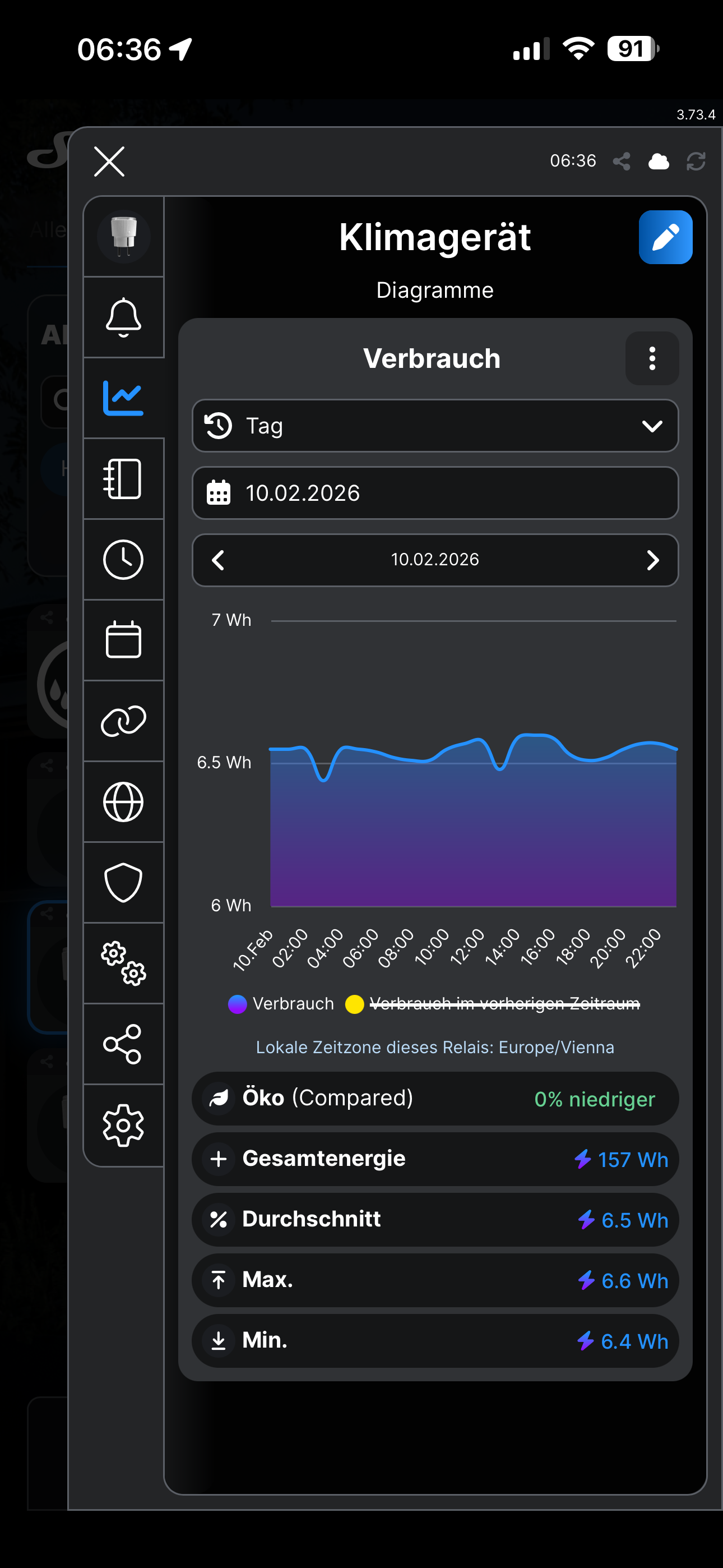

Das Tagesdiagramm von Daikin, zeigt einen 2 maligen Verbrauch am Tag, was wiederrum auch nicht korrekt ist, weil sowohl mit Shelly als auch mit einem Fluke Messgerät ein ziemlich konstanter Verbrauch von 7W gemessen werden kann.
Hier im Monatsdiagramm ist z.B. am 10.2.26 und 11.2.26 die Klima nicht gelaufen, da ist der erwähnte kaum sichtbare Verbrauch knapp über der Nullinie erkennbar (an den anderen Tagen stand die Klima auf Automatik, daher die Verbräuche für Heizen und Kühlen)
2026/2026021238171.jpg
Das folgende ist ein Auszug aus meinem Shelly zum 10.2.26, welcher zeigt, dass anders als von Daikin dargestellt der Verbrauch nicht in 2 Etappen erfolgt sondern ziemlich konstant über den Tag verteilt.
