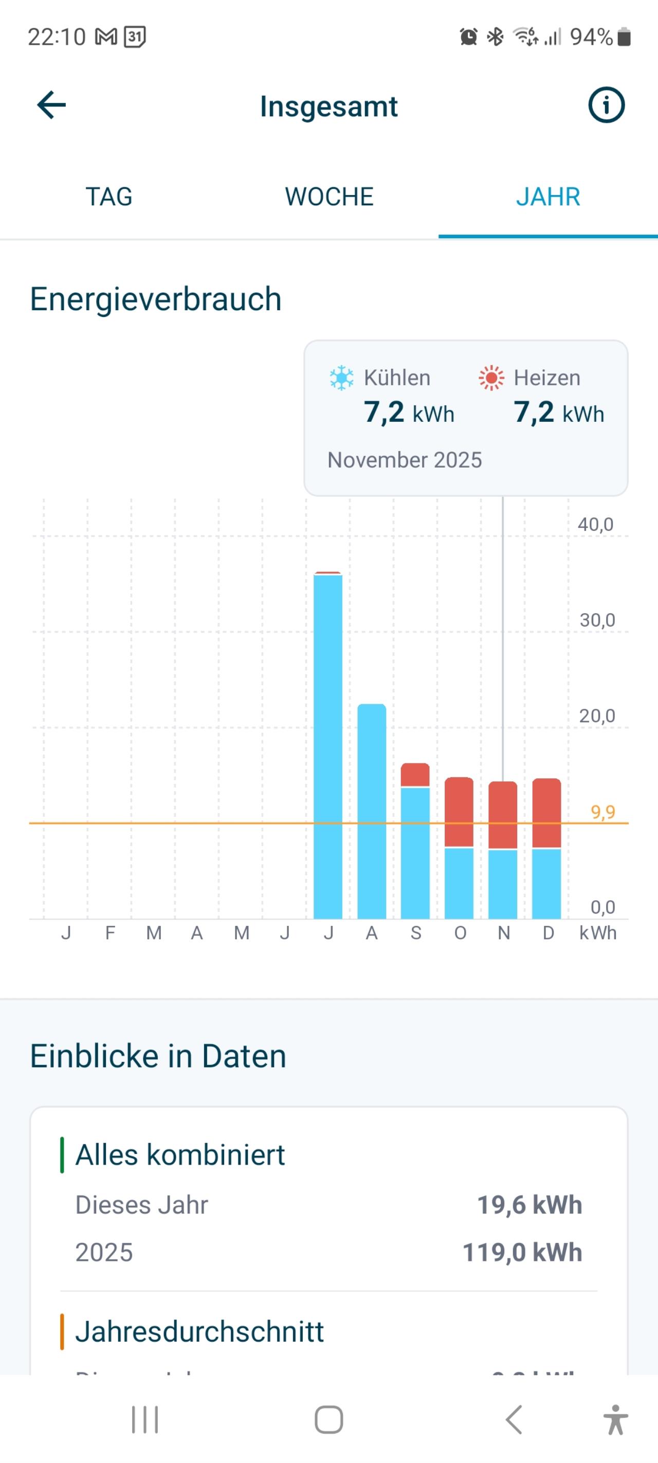

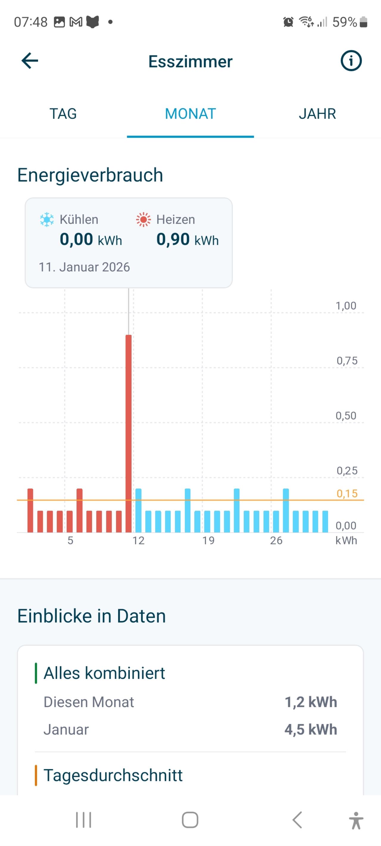

Hallo, unsere Ausseneinheit und 4 Inneneinheiten verbrauchen 15 kWh im Monat im Standby. Finde, das ist viel.
Ist das normal?

10.2.2026  (#12)
Lalo schrieb:
Sie kühlen und heizen auch nicht, da die Geräte nicht ei geschaltet werden.
Wenn meine Daikin ausgeschaltet ist, zeigt die App im Monatsdiagramm einen kaum erkennbaren Balken in der Grafik an, so gerade mal über der Nulllinie.
Im Diagramm von deinem ersten Beitrag werden jedoch deutliche Verbrauchswerte angezeigt somit ist das Gerät mit Sicherheit gelaufen.
2026/20260210454236.png
So siehts im Tagesdiagramm aus, wenn das Gerät wirklich nur im Stand-By ist.
PS: bei Daikin R32 Aussengeräten gab es früher einen "Stromspardongel", welchen man ausstecken konnte und somit den Standby-Verbrauch in etwa halbieren konnte.

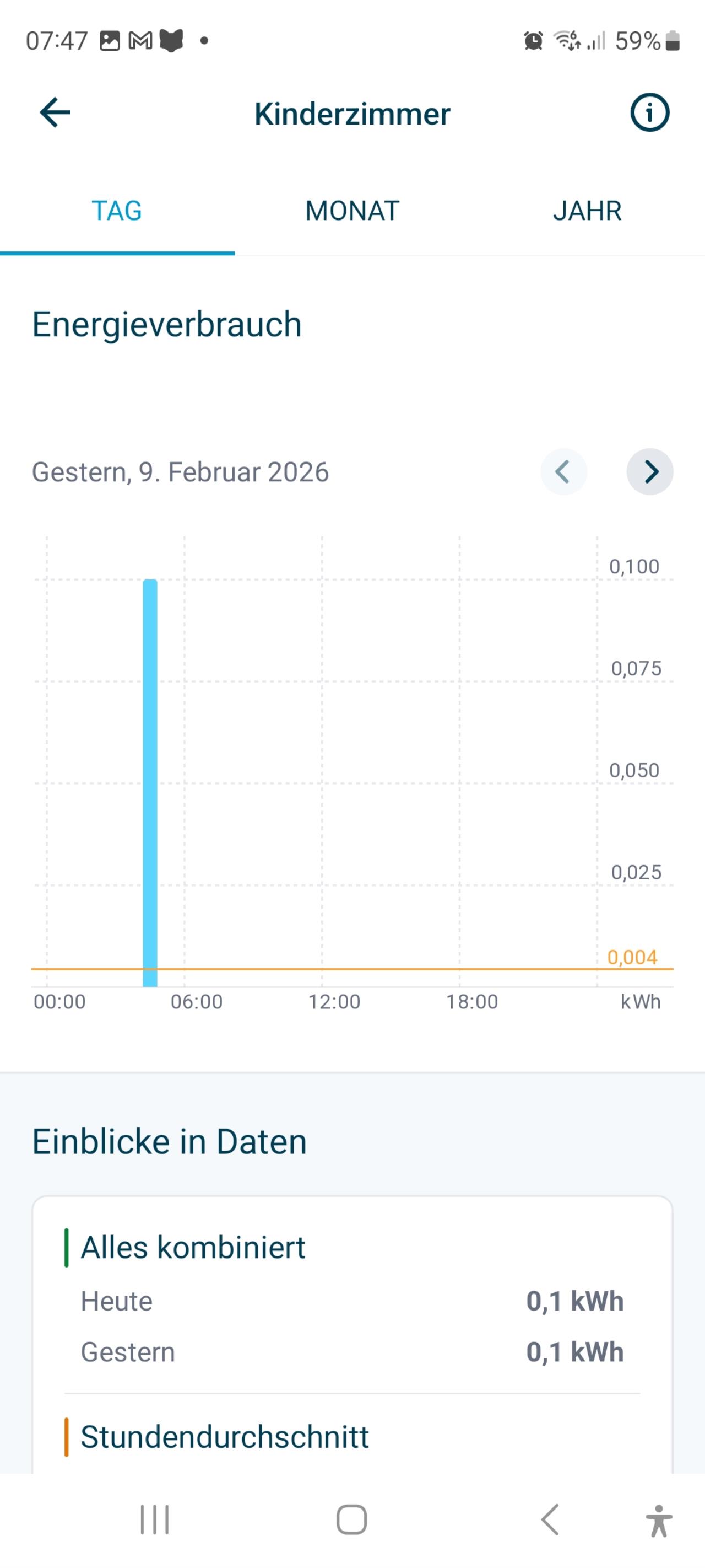

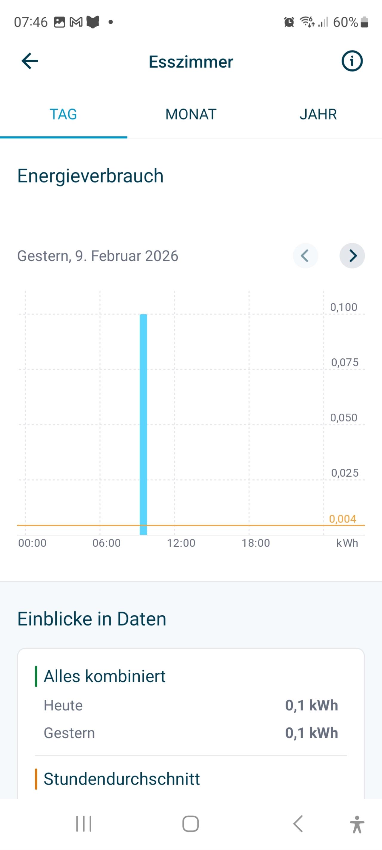

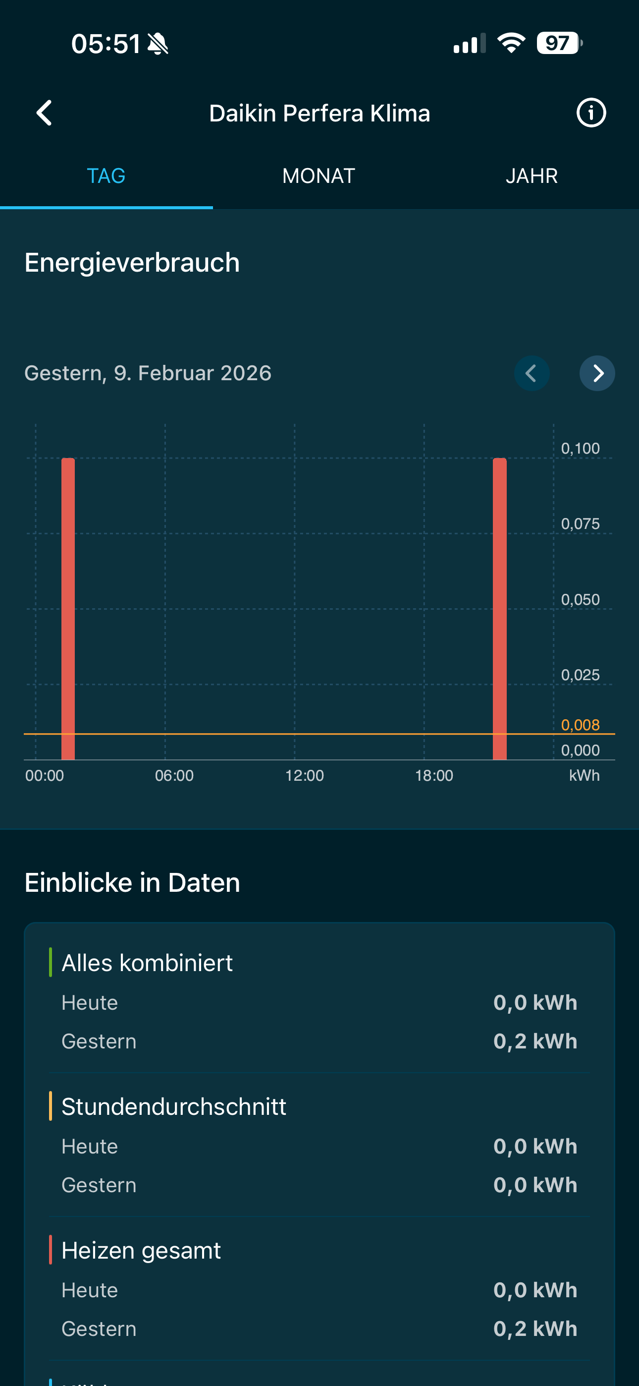

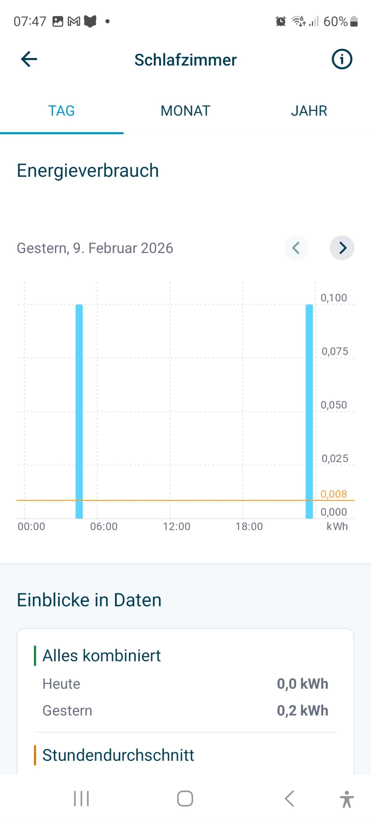

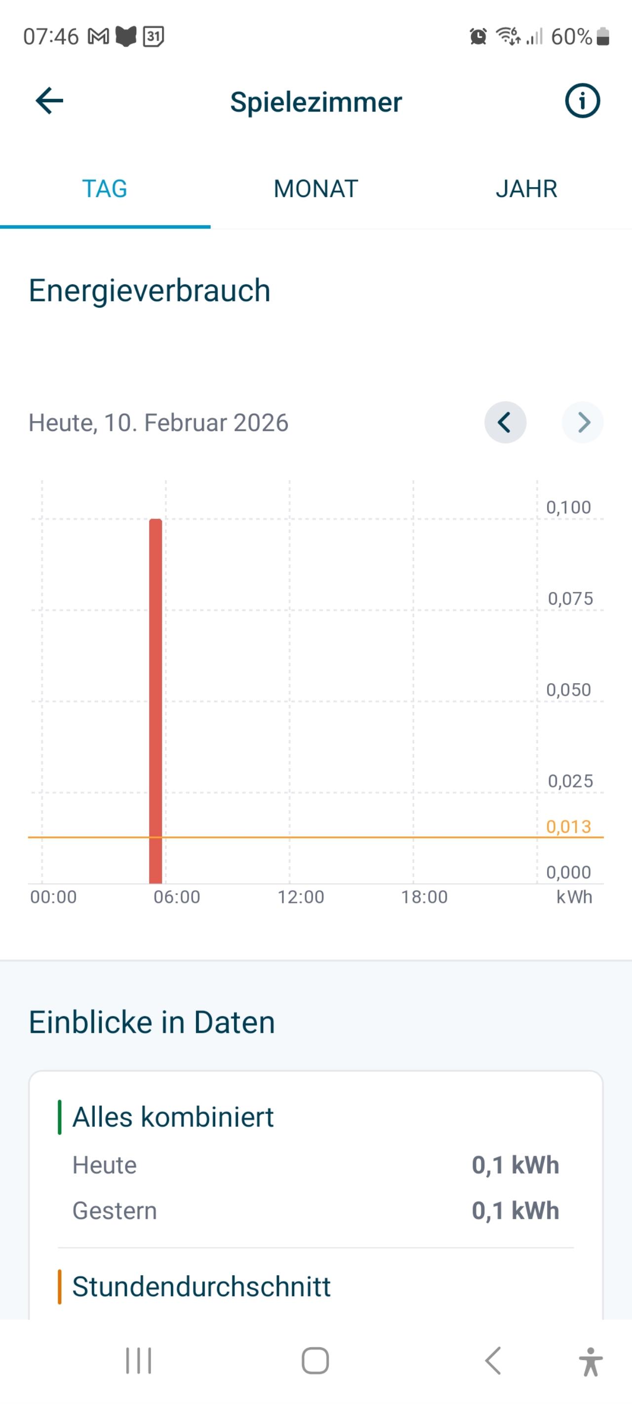

Einzeln betrachtet schauen sie bei mir auch so aus wie bei dir:
2026/20260210218779.jpg
2026/20260210685940.jpg
2026/20260210627101.jpg
2026/20260210716523.jpg
Sie laufen definitiv nicht. Nur einmal haben wir sie eingeschaltet:
2026/2026021028597.jpg
