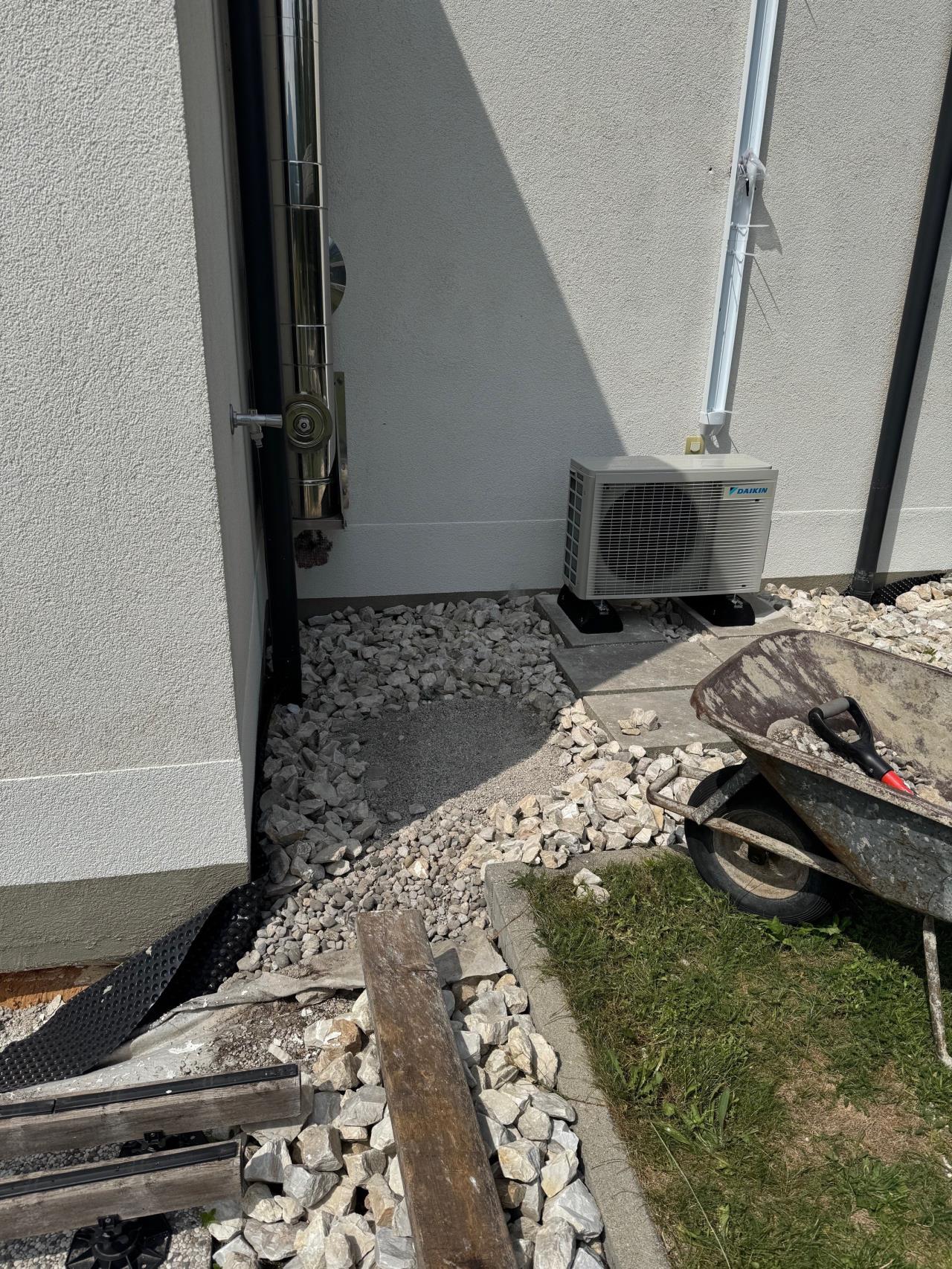

Ich überlege schon länger was ich mit meinem Fassadensockel mache und zumindest im Bereich der Terrasse muss ich nun eine "schnelle" Lösung finden da diese in den nächsten 2-3 Monaten mit FSZ auf Stelzlagern belegt wird.
Aber von Anfang an:
Im Bereich der Terrasse wurde von uns (Eigenleistung) XPS mit KMB aufgeklebt bevor die Terrasse anbetoniert wurde (statisch nicht mit dem Haus verbunden, Beton direkt an XPS Platte):
2026/20260202517085.jpg
Fassadenfirma (Einzelvergabe, hat mit Rohbau nichts zu tun), hat an meine rosa XPS Platten "angearbeitet". Meiner Meinung hätten diese knapp über der Betonplatte abgeschnitten gehört, ich denke ich hab ihn damals genau deswegen auch nochmal gefragt aber naja:
2026/20260202841778.jpg
WDVS inkl. Putz (20cm EPS-F mit Silconharzputz und "Sto Flexy Abdichtung" im Sockelbereich unterhalb Putz) wurde 05/2018 fertiggestellt:
2026/20260202770550.jpg
2026/20260202208968.jpg

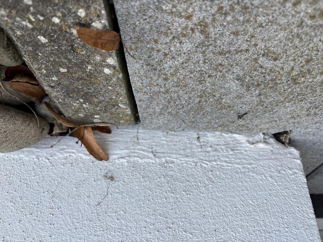

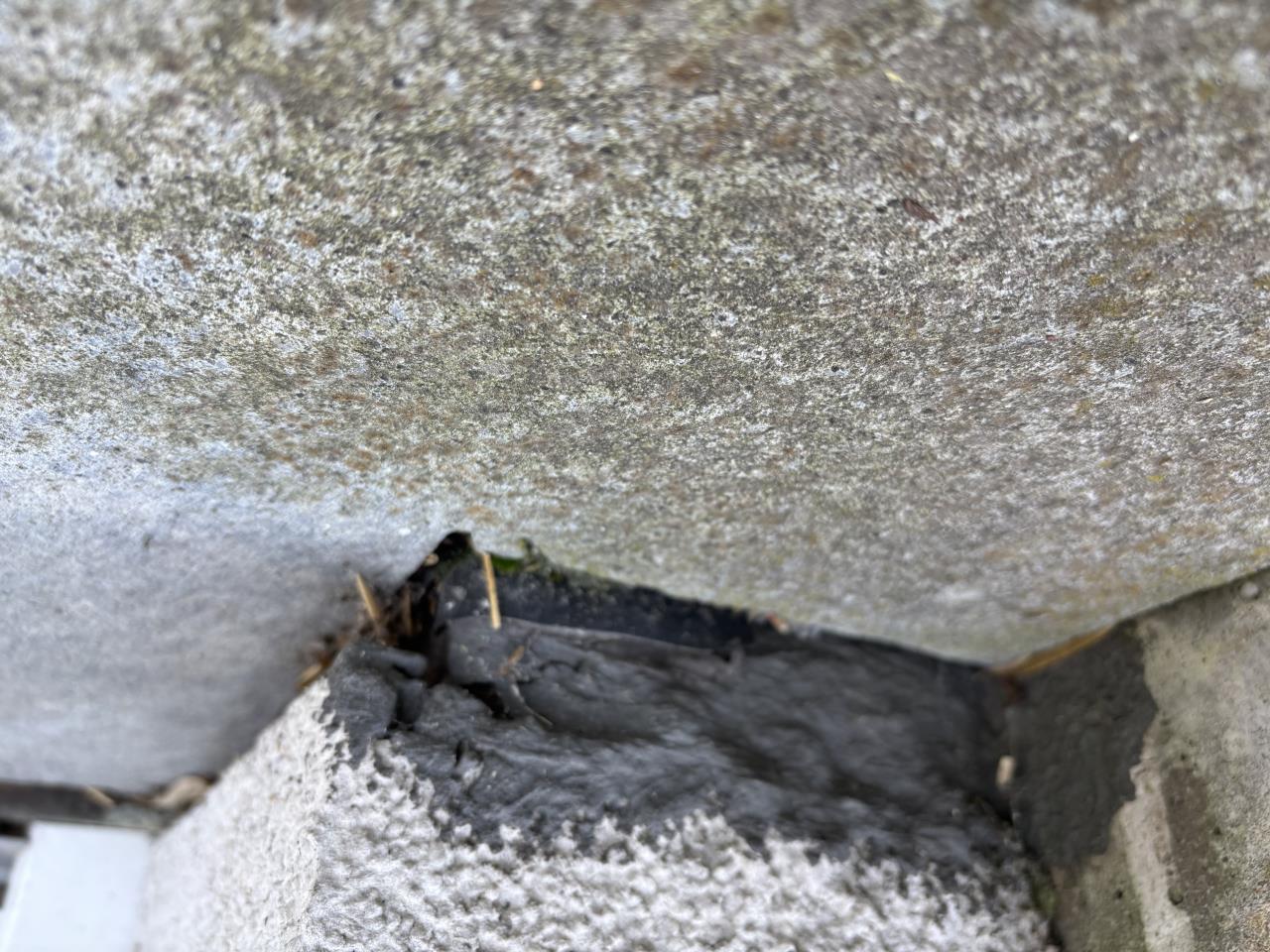

Im Bereich der Terrasse hat sich relativ bald (1,5Jahre) ein Riss (bzw. mehrere feine im Bereich der Plattenstöße) gebildet welcher von der Fassadenfirma saniert wurde ("zugeschmiert" und der Sockel neu gestrichen wie man an den unterschiedlichen Sockelfarbtönen erkennen kann), hat aber nicht lange gehalten und ist seit dem optisch nicht wirklich ansprechend (aktuelles Foto). Uns wars mehr oder weniger egal, die Diskussion mit der Fassadenfirma war mir auch zu mühsam da diese sich ja auf meine geklebten XPS Platten rausreden konnte:
2026/20260202914934.jpg
2026/20260202987037.jpg
Bei den Plattenstößen haben sich ebenfalls Risse gebildet welche aber relativ kurz sind und auch nicht weiter wachsen dürften (Laserstrahl = fertige OK Feinsteinzeug)
2026/20260202529304.jpg

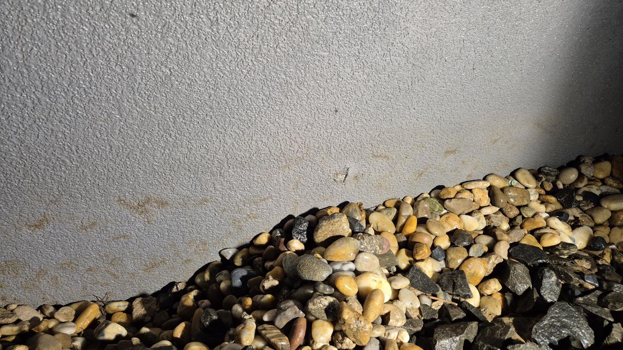

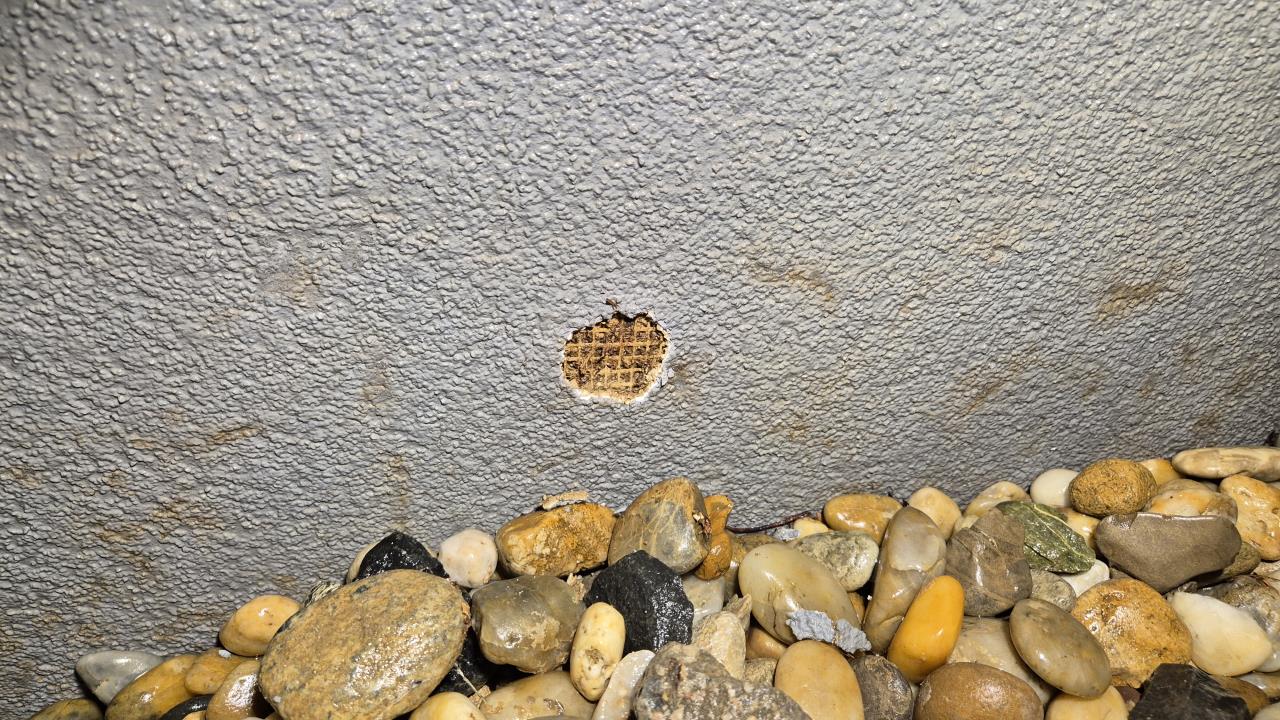

Ganz allgemein scheint der Putz Wasser zu ziehen. Hier ein Foto von 2019 und 2025. Der Putz ist aber nicht "hohl" und blättert auch nicht ab:
2019-04
2026/20260202209679.jpg
2025-12
2026/20260202947953.jpg
Hierzu hatte ich schon vor Jahren die Fassadenfirma inkl. Sto da, die sahen keinen akuten Handlungsbedarf und wir einigten uns auf "abwarten". Im Grunde behielten sie Recht, die Flecken verschwinden wieder und zu Hohlstellen durch gefrierendes Wasser bzw. Abplatzungen ist es auch noch nicht gekommen (oder ich habe sie noch nicht gefunden).

Zunächst ist die Ursache zu klären. Wenn die Fassadenfirma richtig gearbeitet hat, dann liegt die Ursache nicht in der Sockelabdichtung. Wie wurde hinter den XPS Platten abgedichtet?
Die sich abzeichnende Feuchtigkeit wird den Putz auf Dauer abplatzen lassen. Das ist nur eine Frage der Zeit. Sollte die Ursache nicht in Mängeln bei der Andichtung des Gebäudes liegen, so könnte man den Putz nachträglich abdichten. Dazu muss der Putz am Übergang zur Terrasse entfernt werden. Wird die Dichtschlämme nur drüber gestrichen, wandert die die Feuchtigkeit hinter der DS im Putz nach oben. Einen Kapillarschnitt würde ich nicht machen. Mir ist bekannt, dass man das in Ö so macht, ich halte aber persönlich nichts davon. Wenn der Putz im erdberührten Bereich von DS umgeben ist, steigt keine Feuchtigkeit mehr auf. Somit ist ein Kapillarschnitt überflüssig.

die Senkrechten Risse dürften nicht von der Bodenplatte kommen, sondern auf einen Mangel dahinter hindeuten (nicht stark genug genetzt). Bei uns wurde "Panzergewebeglassgitter" im Sockelbereich verwendet...
Eventuell bewegen und schrumpfen auch die XPS Platten dahinter... XPS sollte ja im Fassadenbereich eigentlich nicht verwenet werden.
Wäre es die Bodenplatte würdest du eher horizontale Risse bekommen (habe selbige Ausgangssituation, und bei uns bekommt die Dichtschlämme eben fast nur horizontalte Risse (Übergang Sockel auf Bodenplatte)). Dort wo die Sonne stark hinkommt, ist der Effekt stärker ausgeprägt.. Längenänderungen))....
