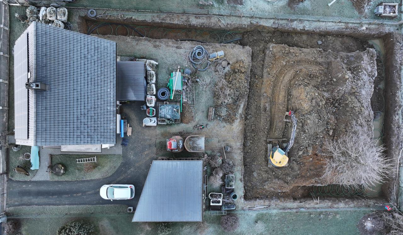

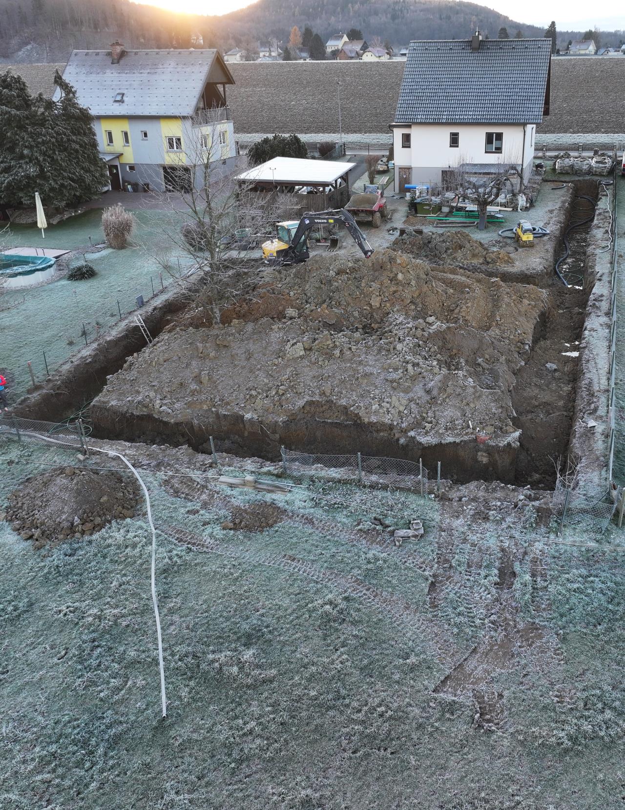

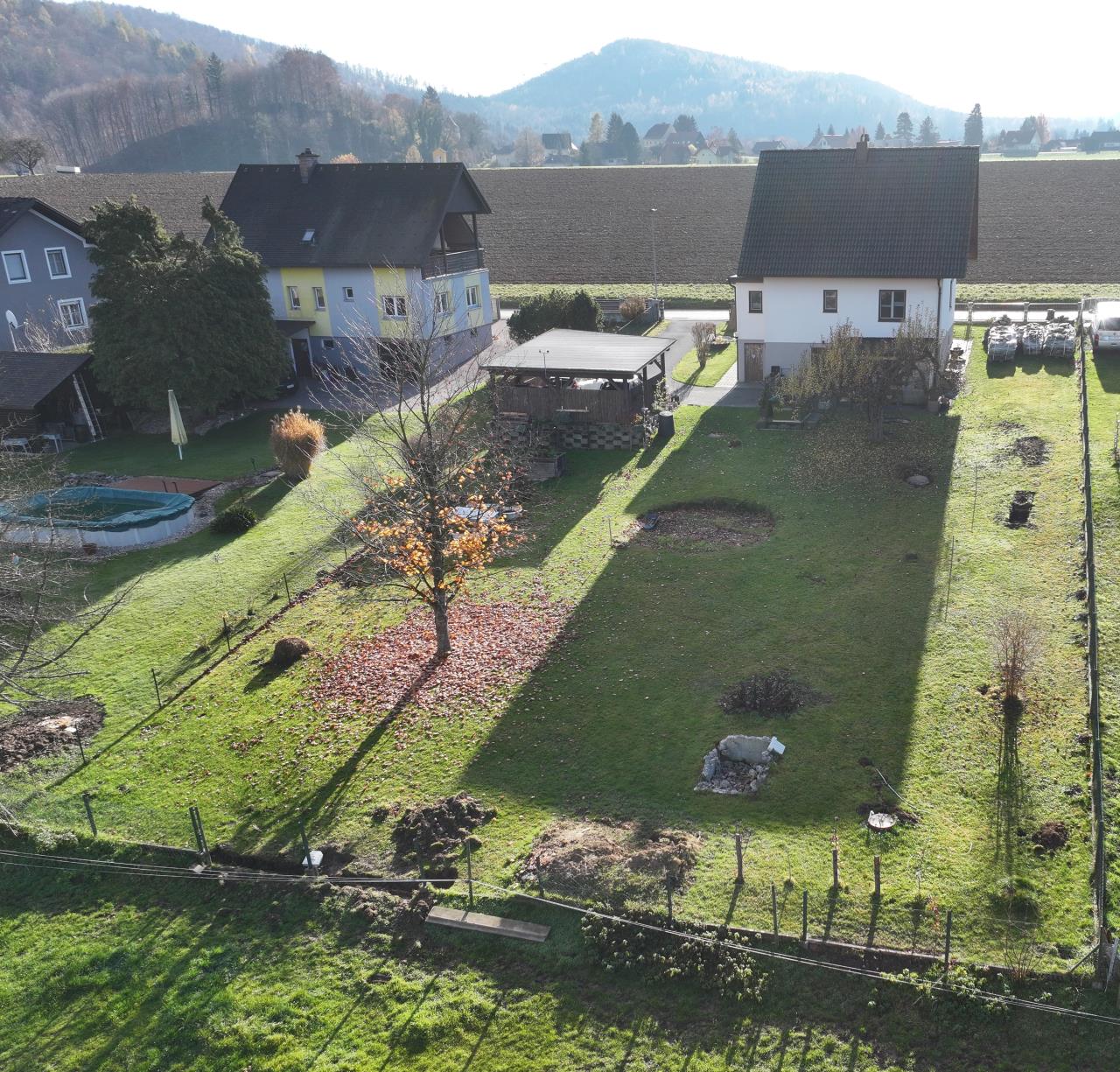

Liebe Forumskollegen!
Ich darf nun zuerst über das Verlegen unseres RGK RGK [Ringgrabenkollektor], geplant durch das Planungsbüro der Familie Komposch berichten. Geplant und umgesetzt wurde dieser bereits vergangenes Jahr. Da unser Garten ohnehin diese Jahr total umgegraben wird, stellte die Erdbaustelle kein großes (seelisches) Leid dar. Da bei uns das Grundwasser auf etwa 1,6m Tiefe liegt, wurde der gesamte Kollektor (400m Da40) auf 1,6m Tiefe verlegt. Das Grundwasser stellte uns bei den grabungen ohnehin vor doch relevante probleme, da dadurch der Graben an manchen stellen teilweise eingebrochen ist.
2026/2026020999255.jpg
Insgesamt halfen uns aber die kalten Temepraturen Ende Novemeber, ansonten wäre es sicherlich deutlich schlimmer geworden. Die Arbeiten wurden von uns in Eigenregie durchgeführt. Eine Abböschung des Grabens wäre sicherlich (sicherer und) sinnvoll gewesen. An die Problematsichen Stellen stütze der Bagger mit seiner Schaufel den Graben.
Insgesamt war die berechnete Erdmenge in Trenchplaner (260m3) tatsächlich die Grenze des Möglichen am Grundstück, ohne das Erde wegtransportiert werden musste. Als Bagger hatten wir eine 9to Volvo und haben für den Aushub und wiefüllung insgesamt 22 Arbeitsstunden benötigt.  Das Erdreich ist bei uns Lehmig.
Vor dem Verfüllen die Abdrückprobe über Nacht, stabile 4 bar -> so soll es sein! Große Erleichterung!
Die Rohr sind mittlerweile bis in den Heizraum geführt, Dank Erdkeller war auch keine teure Kernbohrung notwendig. 😂

  •  poelzldan
26.1.2026  (#2)
2026/20260126236037.jpg
  •  poelzldan
26.1.2026  (#3)
2026/2026020967514.jpg

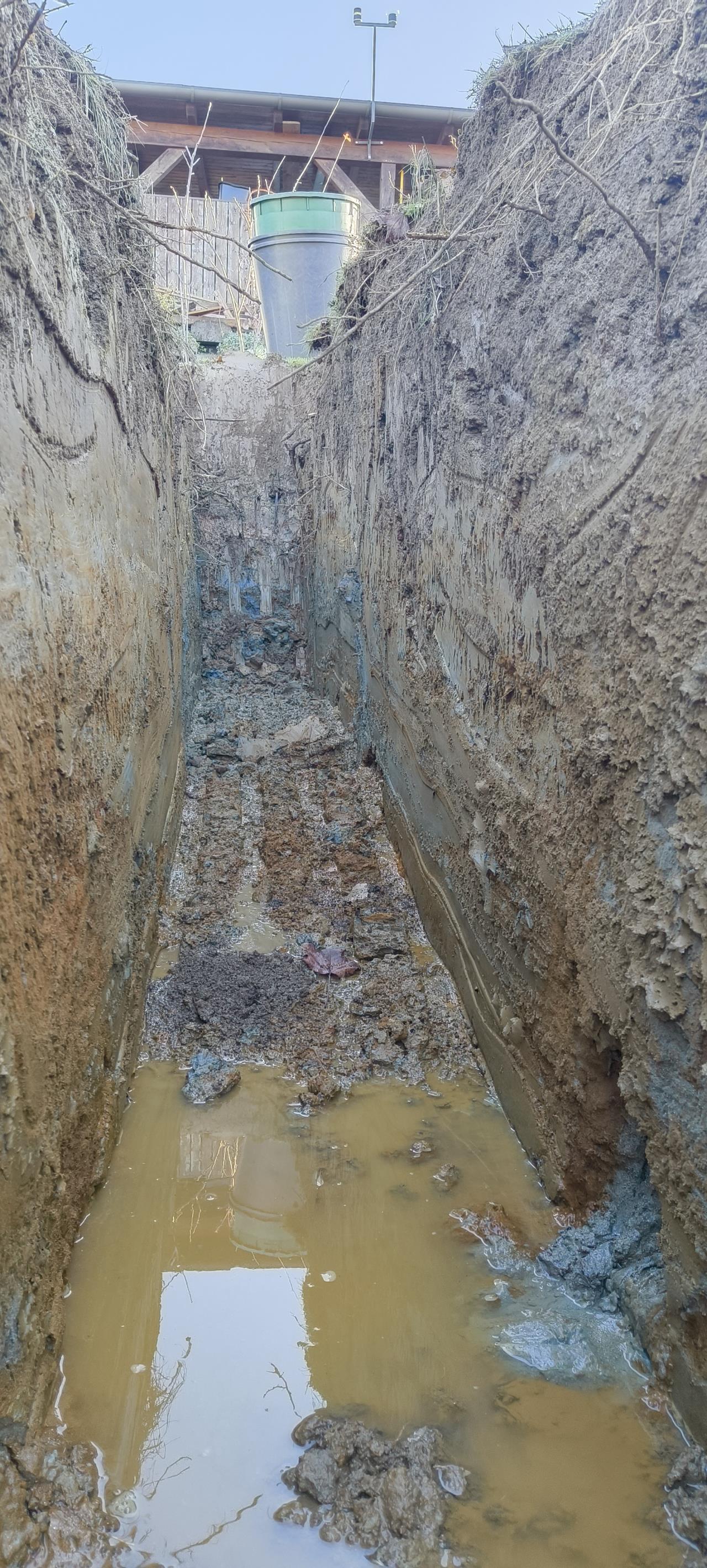

  •  mariof
26.1.2026  (#4)
poelzldan schrieb:
Nicht in den Graben steigen! Wenn eine Wand nachgibt hast ein Problem...
  •  wuschi
26.1.2026  (#5)
Super, dass alle überlebt haben! 🤯
Das ist wirklich grob fahrlässig! Der Erddruck bringt dich um, da reichts wenn man bis zum Bauch verschüttet ist.
Ja, der Bagger kann dich vielleicht rechtzeitig raus holen, allerding fehlt dann vielleicht Extremitäten -> da ist keine Zeit für vorsichtig wegbuddeln... 2 Minuten und dann sagen die ersten grauen Zellen Guten Nacht
Dann doch lieber auf Etappen eingraben. Was sollen denn schon sein, bei einem ungestückelten Rohr? Wenns gestückelt wird, muss man halt die Schweißstelle frei lassen, die wird am ehestens eine Undichtigkeit verursachen.
Die Wahrscheinlichkeit, dass bei so einem Graben jemand Schaden nimmt ist sicher höher als ein undichtes PE-Rohr.
  •  poelzldan
26.1.2026  (#6)
Wahrscheinlich hätte ich die Lösung mit dem Bagger Ausführlicher erklären sollen.
Grundsätzlich haben wir die Schlingen vom oben runter Fallen lassen. Alleine wegen dem Wasser war das die beste Lösung. Die Zeit im Graben war minimal, betraf genau zwei Stellen. Für die Zeit im Graben wurde der Graben mit zwei Eisenplatten, wie man sie von Tiefbau kennt auf der Strecke von 3,5 Meter gesichert.
Das einem der Bagger wenn's so weit ist nicht "schnell raus heben kann" sollte jedem bewusst sein, daher auch die Maßnahmen mit den Eisenplatten, kostete zwar Zeit, die aber notwendig war.
  •  wuschi
26.1.2026  (#7)
Na dann also doch vorbildlich 👍
In diesem Sinne: gratuliere zur Erdwärme-Erschließung

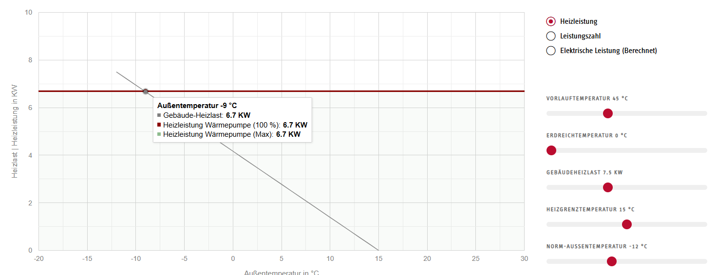

29.1.2026  (#15)
Akani schrieb:
Stiebel würde Leistungsfähigkeit passen. Alpha innotec. Wichtig ist der kleine Leistungsbereuch , der muss tief runter kommen.
Das hat Nibe mit der aktuellen 1156 nicht hin bekommen, warten wir ab was da kommt
Die WPE-I 12.1 ist wahrscheinlich einfach mit dem unteren Leistungslimit zu hoch?
2.7kw statt 1.4 kW bei der 7.1
Hab mich Mal mit dem leistungsdiagramm der  7.1 bei der Toolbox die Stiebel Eltron gespielt. Das würde dann bei meinem Verbrauch und meiner VL VL [Vorlauf] so aussehen:
  •  poelzldan
29.1.2026  (#16)
2026/20260129573052.png
Würde so aussehen. Als Heizlast habe ich jetzt die maximale Heizlast aus den vergangenen Tagen genommen, bei -11 Grad. Da waren 7450 W. Nicht die aus dem Verbrauch berechnete 8,7kw.
Was meint ihr?
Frage mich nur, ob es für den Verdichter gut ist, im Winter großteils zwischen 90 und 100% zu laufen?
  •  stefano
29.1.2026  (#17)
poelzldan schrieb: Was meint ihr?
Die wird nur eine gewisse Zeit in dem Bereich laufen. Zur Reserve hast du im Notfall immer noch den Heizstab.
  •  wuschi
29.1.2026  (#18)
Ich kann die stiebel mir R290 derzeit nicht empfehlen. Hier fehlen noch viele Funktionen in der firmware, die aber in der Dokumentation beschrieben sind, wie die Einstellungen für die reglerdynamik. Man kann auch kein zeitfenster für warmwasser einstellen, wobei das auch nicht beschrieben ist glaub ich, aber WTF?
Am Typenschild vom verdichter (nicht der wärmepumpe!) steht drehzahl 900-7200, wobei stiebel nur 1400-6000 verwendet, also ist der drehzahlbereich da schon großzügig beschnitten, was hoffentlich auch die haltbarkeit erhöht und außerdem die ganze schlechten COP-bereiche gar nicht erst verwendet.
Und bezüglich vollast: man kann für modulierende WP WP [Wärmepumpe] als daumenregel 1800-2000 Volllaststunden ansetzen und 5000 h insgesamt für heizbetrieb.
Hatte vorher ca 3000 liter Ölverbauch und dieser Winter ist extrem kalt. Dimensionierung ist ok aber schon sehr grenzwertig. Habe auch wegen einem zu kleinen heizkörper, der den flaschenhals bildet, nicht überall 22 grad erreicht, bei wochenlangen Minusgraden. WP lief mehr oder weniger seit Weihnachten bis letzte woche mit vollgas.
