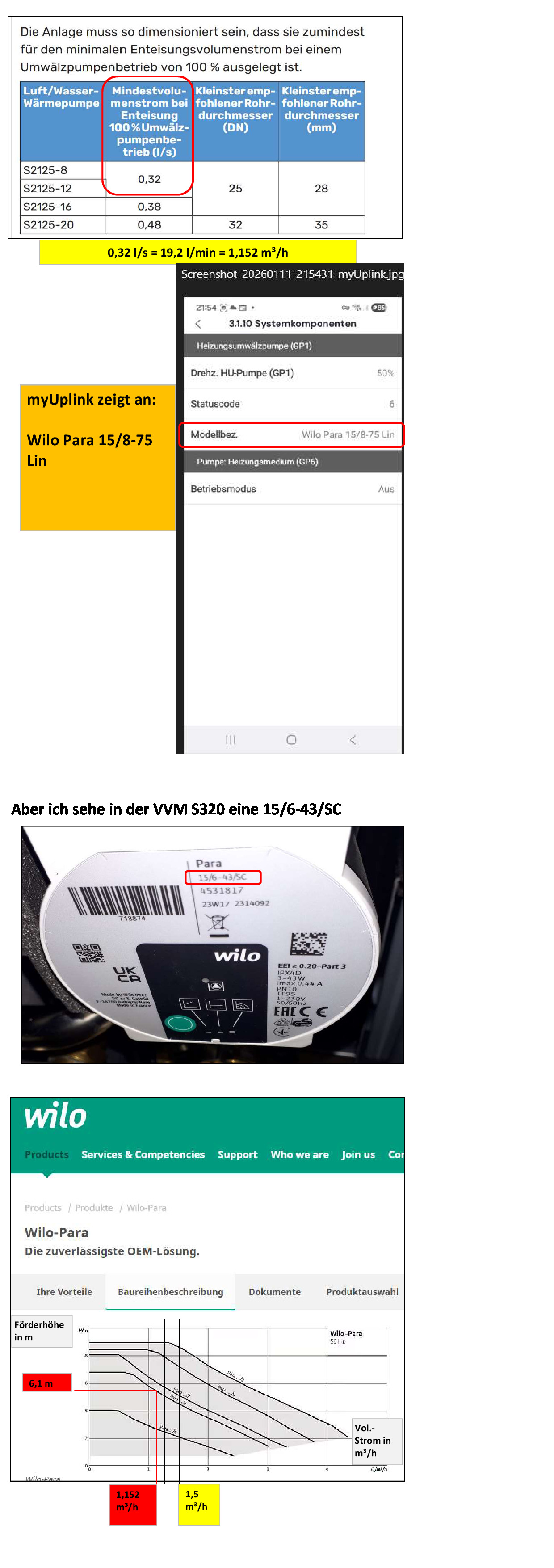

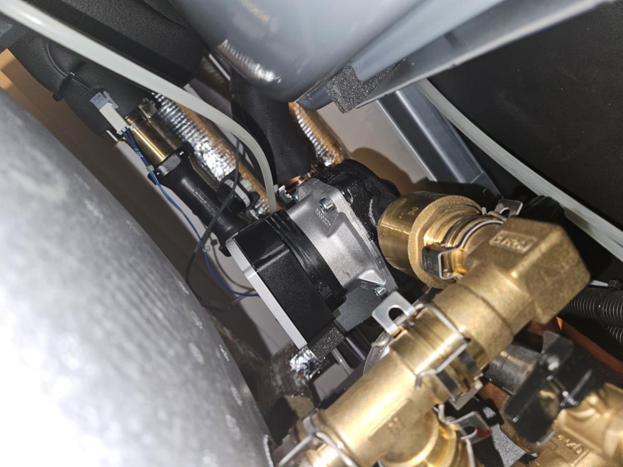

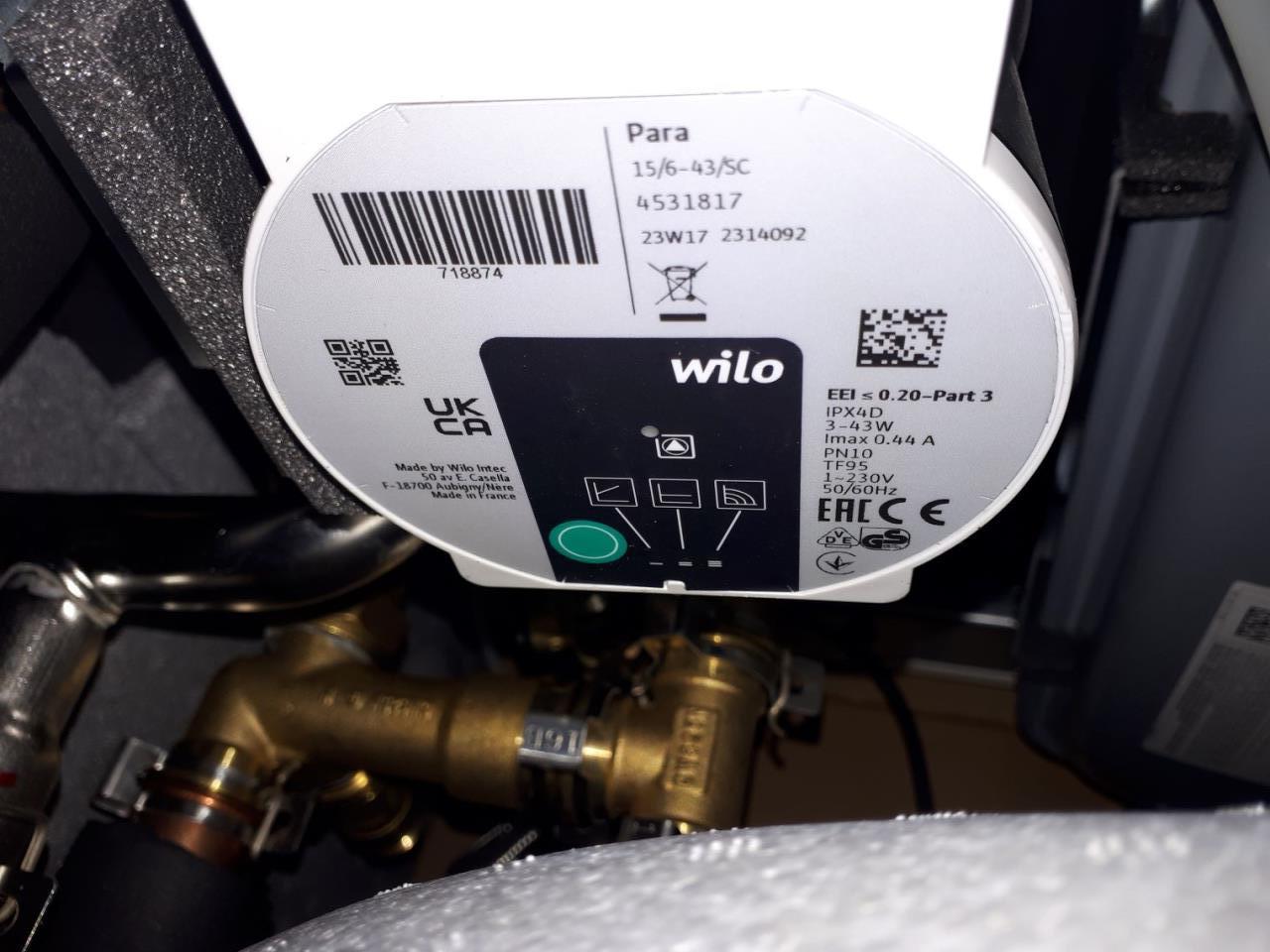

Als die Anlage (Nibe S2125-8 mit VVM S320) 2024 installiert wurde hatte ich (bevor sie elektrisch angeschlossen wurde) von der Inneinheit VVM S320 ein paar Fotos gemacht. Jetzt beim Betrachten erkenne ich, dass relativ weit hinten eine Wilo Para 15/6-43/SC eingebaut ist. Nehme an, dass dies die HU GP1 Pumpe ist. Merkwürdigerweise zeigt mir myUplink im Menüpunkt 3.1.10 Systemkomponenten aber die Wilo Para 15/8-75 Lin an. Dass hier nicht noch Para und SC (für self control) steht, aber zusätzlich Lin stört mich nicht.
ABER 15/8-75, oder 15/6-43 ist schon ein Unterschied (max. Förderhöhe 8 bzw. 6 Meter und max. Leistungsaufnahme 75 bzw. 43 Watt)!

Meine Fragen:
  • Welche GP1 Pumpe ist bei euch in der VVM S320 in Realität eingebaut?
  • Ist es richtig, dass die bei mir verbaute Wilo Para 15/6-43/SC die bei mir erforderliche Höhe von 7,8 Meter (GP1 bis Thermostat Radiator im DG) dann gar nicht schafft? DG ist einziger Raum, wo ich den Thermostat am Radiator zugedreht habe (alle anderen sind 100% offen). Somit habe ich es nicht nachverfolgt.
Mir wäre natürlich lieber die leistungsstärkere Pumpe zu haben, um mehr Sicherheit bzgl. des geforderten Mindestvolumen bei Enteisung zu haben! Wie sehr ihr das?
Leider sehe ich auch nicht (komme nicht hinter die VVM S320) welche Betriebsart der drei möglichen durch eine LED angezeigt wird.
Danke für euer Feedback!

Förderhöhe ist nicht die statische Höhe sondern der Rohrreibungswiderstand und Widerstände von Ventilen, und Bauteilen im Rohrsysten.
In der Regel reichen da mit250mbar zu rechnen. Also keine Angst, das schafft deine Pumpe im schlaf

Das stimmt natürlich. Wenn ich es richtig verstanden habe, ist die GP6 für WW WW [Warmwasser] und die GP1 für die Heizung zuständig. Korrekt?
Ich dachte ich hätte mit meinem Foto die GP1 "erwischt". Ist dem nicht so?
Habe ich die GP6 fotografiert? Als ich vor der Montage der VVM S320 noch hinten ran gekommen bin, hatte ich nur diese Kreiselpumpe erspähen können.
Habe bisher nicht gefunden, wo die GP6 von der VVM S320 spezifiziert ist.
Weiß jemand, ob man die GP1 auch von vorne erspähen kann (durch den kleinen herrausgenommene Kunststoffdeckel vorne habe ich das zweite Foto gemacht, wo man auf die (ich dachte GP1) blickt. Durch diese Öffnung lese ich auch das Manometer für den Heizkreislaufdruck ab (geht z.B. bei mir bei GP1 von 50% auf 100% von 1,8 bar auf kanpp 2,1 bar).
Oder verstehe ich etwas ganz falsch?

Du hast die GP6 fotografiert.
Die GP6 arbeitet nur im Heizungskreislauf während der BW-Bereitung.
Die GP1 arbeitet für Heizung und BW-Bereitung.
Die GP1 ist im VVM S320 Schrank ganz unten rechts vorne. Man muss das Frontblech abnehmen.

Harri24 schrieb: Du hast die GP6 fotografiert.
Harri24 schrieb: Die GP1 ist im VVM S320 Schrank ganz unten rechts vorne. Man muss das Frontblech abnehmen.
Ach so.....😔
Vielen Dank Harri24 für Deine Erklärung!!!
Dann werde ich mal das Frontblech abnehmen (ist ja wohl nur die eine Torx-Schraube rechts neben An/Aus losdrehen und dann das Blech nach vorne kippen, korrekt?
Und dann werde ich "das gute Stück, GP1" wohl sehen.

Ja, ist nur eine Schraube und dann vorsichtig nach vorne kippen und rausheben.

ich wollte damit sagen daß hersteller auch in der laufenden produktion komponenten abändern können - beim sole-schwestermodell zu deiner gerade so geschehen. manchmal ist das auch länderspezifisch...
und die 'förderhöhe' hat, wie oben von @Akani schon geschrieben, nichts mit der höhe/position der komponenten im gebäude zu tun. ist nur eine übersetzung des förderdrucks: 1bar = 10m geodätische höhe...
wenn eine pumpe einen speicher lädt braucht sie wenig druck=förderhöhe, wenn eine pumpe ein kilometerlanges fbh-netz lädt braucht sie mehr druck=förderhöhe...
