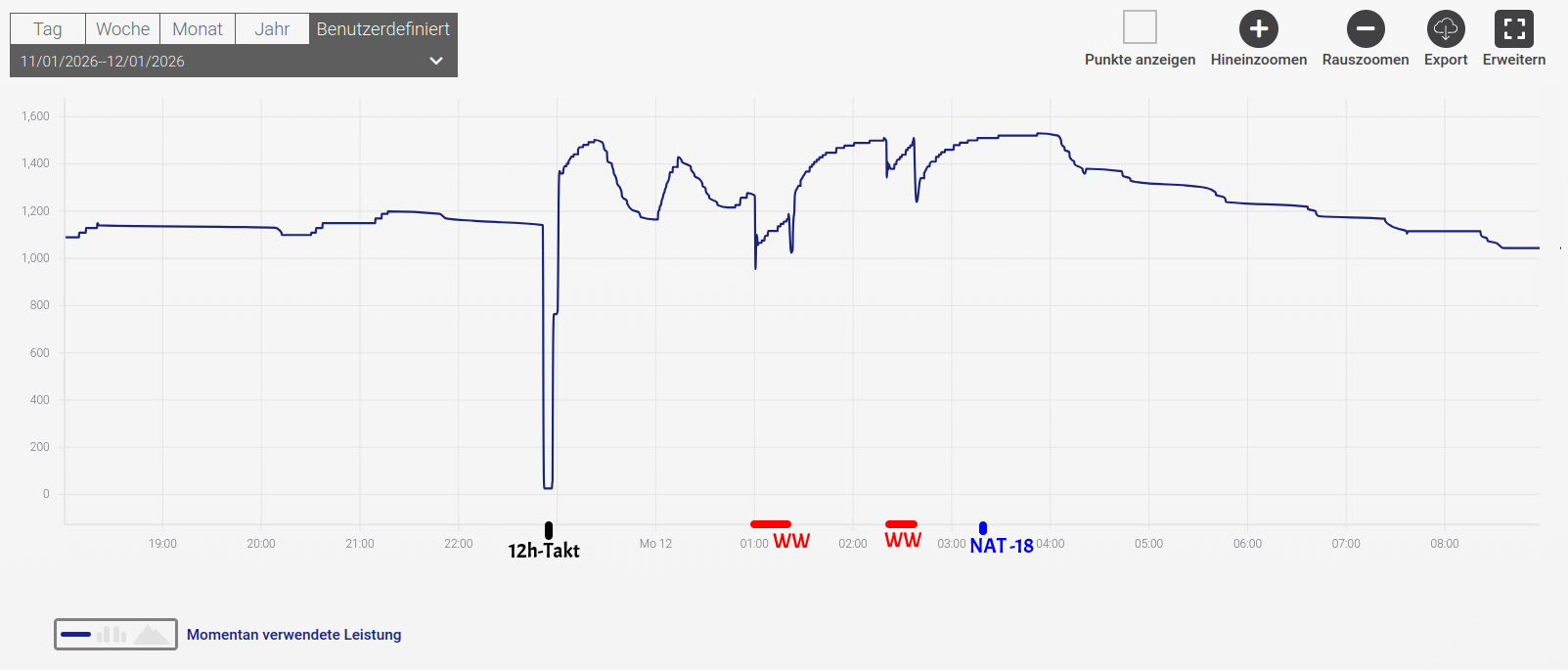

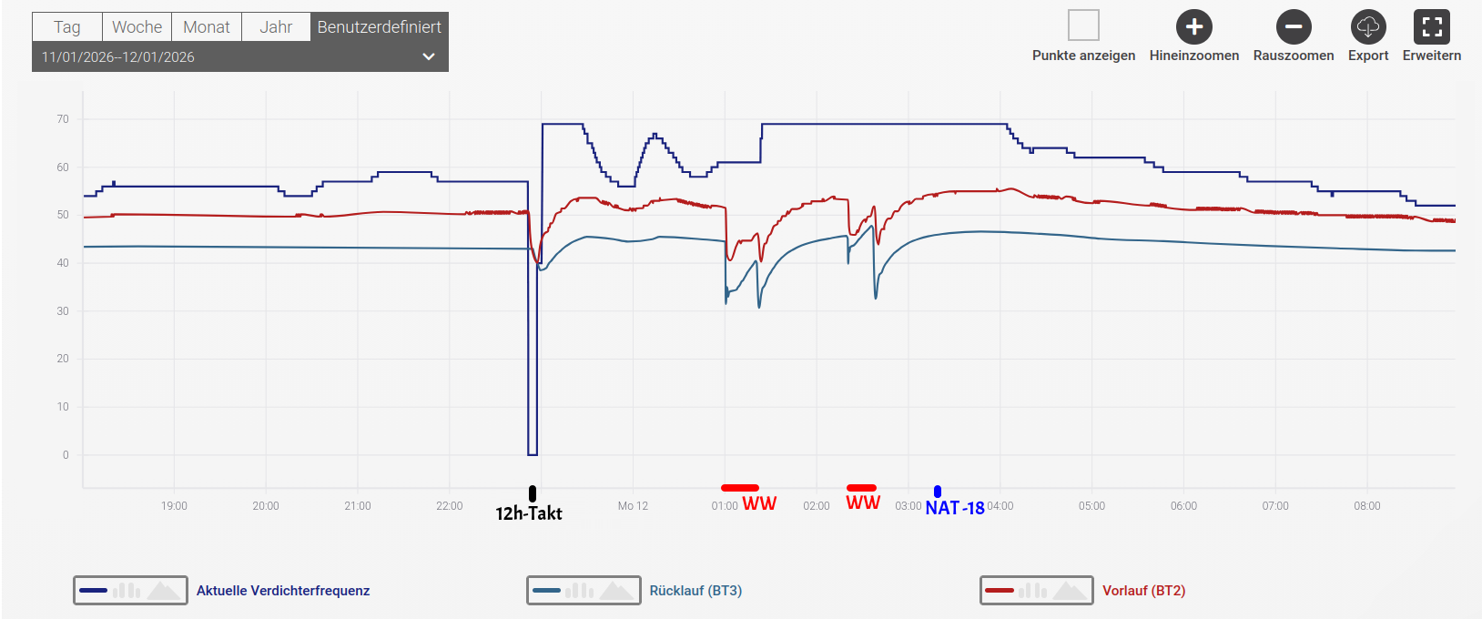

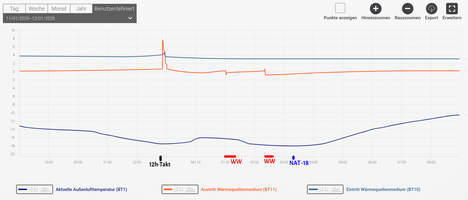

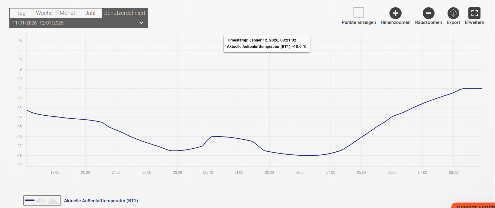

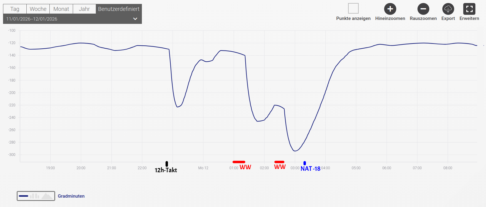

letzte Nacht habe ich bei Außentemperatur -18 °C den NAT erreicht
und einen ordentlichen Stresstest für meine Sole-WP gehabt.
Bedingungen & Einstellungen:
Schwedisches unsaniertes Holzhaus von 1979, 140 m²
Energieausweis D mit 120 kWh/m²·a
Alte flache Blechheizkörper (ca.Typ-11, ursprünglich für Kesselheizung)
Hydraulischer Abgleich per Handrad (keine Thermostatventile)
NIBE S1256-8 CU, 165 m Tiefenbohrung
Heizkreispumpe GP1 fix auf 36 % (~7 L/min)
Verdichtersperrbereich ab 70 Hz
Verdichter-Start bei -60 GM, relativ -240 GM, Zusatzheizung 300 GM
Eigene Heizkurve: 54 °C Vorlauf bei -20 °C AT AT [Außentemperatur]
WW-Zeitfenster nachts mit 20/60 Priorität
Heizstab deaktiviert
Herausforderungen in kurzer Abfolge für Raumtemperaturen und Gradminuten:
Üblicher 12-h-Kompressor-Stopp um 23 Uhr
Zwei gestaffelte WW WW [Warmwasser]-Zyklen ab 01:00 Uhr
NAT -18 °C erreicht
Trotz gesperrtem Verdichter ab 70 Hz und ohne E-Patrone hat die Pumpe
die Gradminuten souverän aufgeholt. Das Haus blieb stabil warm:
Kältester Raum (fernster HK, 8,5K Spreizung) >21 °C
Stube unten: (5K Spreizung 22,8 °C
Jedenfalls kann ich nach dieser Nacht feststellen, daß die Einstellungen durchaus
krisenfest sind. Man mag sich freuen und ins Horn stoßen, daß eine übergroße WP WP [Wärmepumpe]
mit stabilen Reserven ein gutes Gefühl in Grenzfällen schafft.
Aber das erkaufe ich mir durch Takte oberhalb von 6 Grad AT AT [Außentemperatur], selbst mit meinem
hydraulisch oberschlechten Museums-Heizkreis.
Ich klage selbst nicht, denn geringer ging es in der 1256er Reihe nicht, und die
Installation ist typisch für den Bestand hier. Die Übergangszeit ab 6 Grad AT AT [Außentemperatur] bedient
eine SplitKlima. Wärmt, lärmt und macht trockene Augen.
Es sei aber deutlich gesagt und wiederholt, daß der pauschale Energieausweis-Wert
nicht als alleinige Grundlage für WP WP [Wärmepumpe]-Dimensionierungen taugt.
Wie oft hier im Forum diskutiert:
Es ist klug VORHER individuell und fachgerecht, genauer WP WP [Wärmepumpe]-fachgerecht,
den realen Heizbedarf zu ermitteln.
Hier noch einige Screens aus MyUplink zur Nacht.
Arschkalt, Gradminuten trotzdem gut abgefangen, Sole kuschelwarm, Spreizung top.
Ohne Verdichter-Stop und WW WW [Warmwasser] zur Unzeit, wäre NAT mit Teillast zu wuchten.

danke für den bericht... 🙏
laufzeit ersetzt leistung - sieht man sehr schön...
