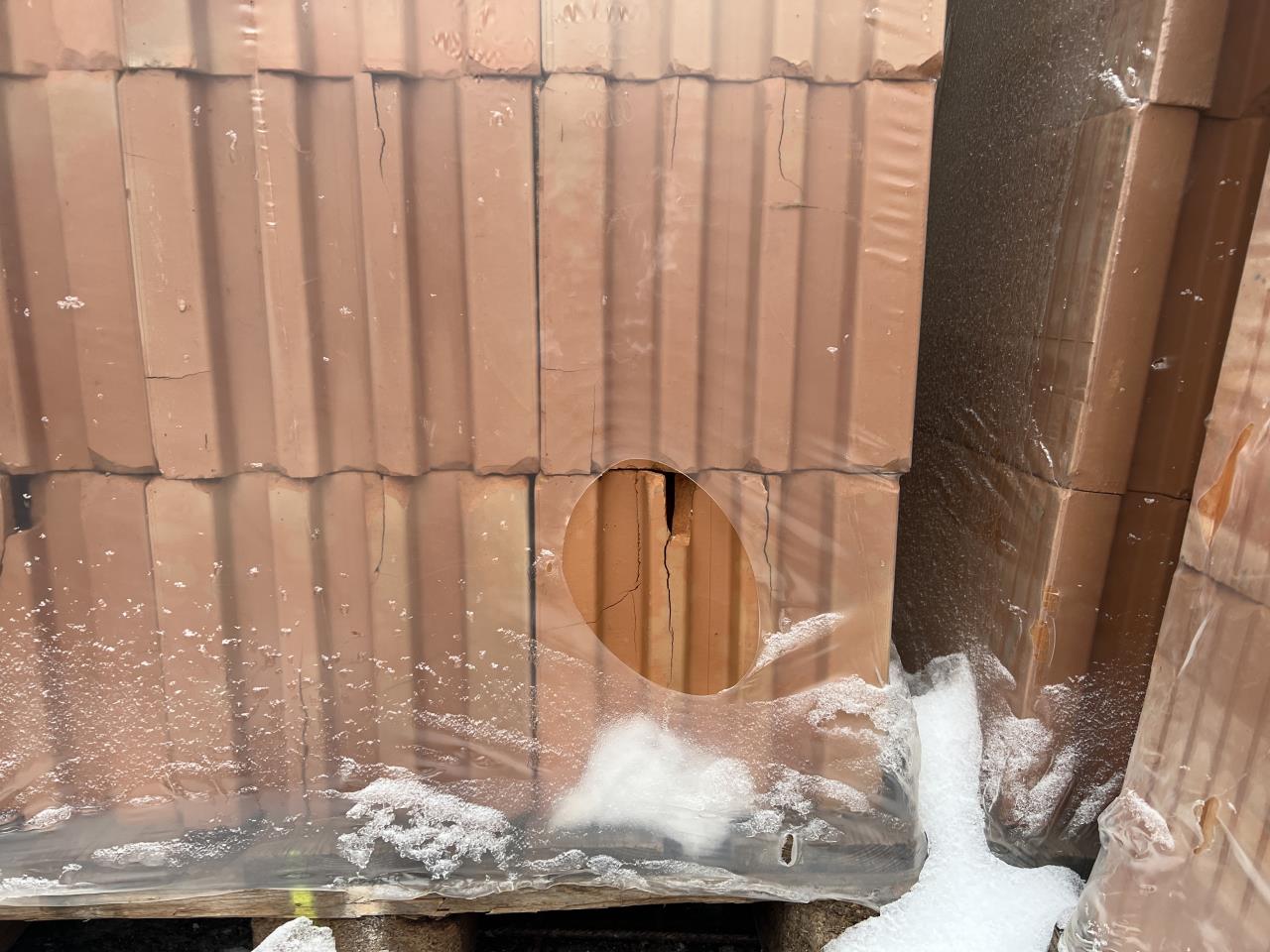

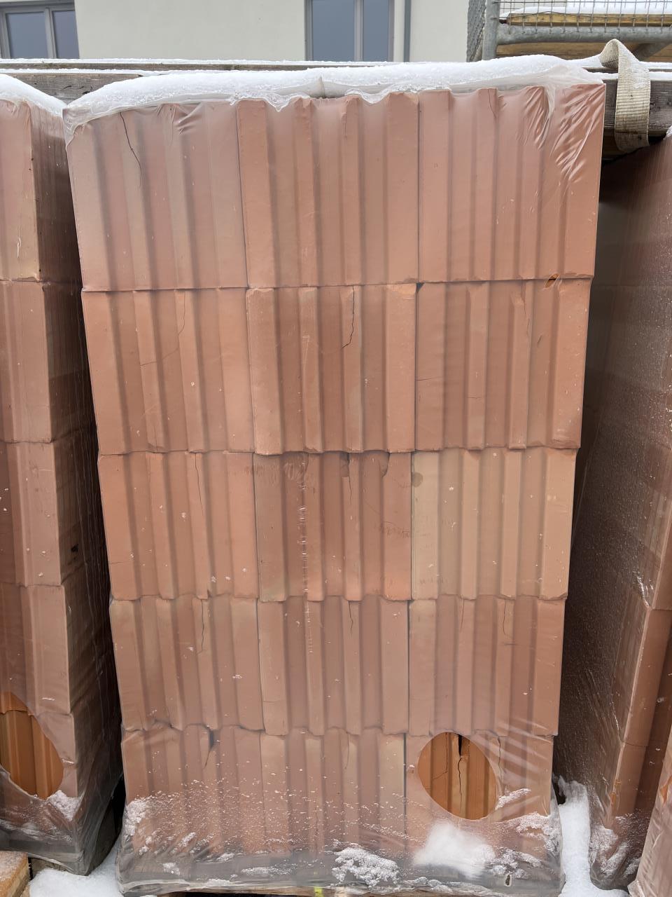

Hier sieht man auf der Palette wunderschön, wie viele Ziegel von diesen Rissen betroffen sind:
2026/20260116766234.jpg
2026/20260116867943.jpg

Ich habe nun von Lizzi Rückmeldung erhalten, dass das so noch in ordnung wäre und der Ziegel seine Tragfähigkeit erreichen sollte. Nur die Horizontalen Risse (sind sehr selten) sollen wir uns genauer ansehen wie teif die in den Ziegel reichen.
Die Risse gehen zwar über alle Stege, reichen aber in der Mitte nicht so tief herunter wie am Rand.

Herr Lizzi war vergangene Woche bei mir auf der Baustelle und hat sich die Ziegel gemeinsam mit meinem BM angesehen.
Seine Aussage war, dass die Ziegel so noch die spezifizierten 15 N/mm² Festigkeit erreichen würden.
Die Ziegel würden mit ausreichend Festigkeitsreserve hergestellt werden, sodass wenn selbst solche Risse auftreten die Spezifikation noch eingehalten wird.
Kritischer wurden die horizontalen Risse betrachtet - hier wird von meinem BM mit Injektionsharz nachgebessert, bzw. aufgestemmt und ausgeworfen. Das sind nur vereinzelte Ziegel.
Die noch nicht verarbeiteten Ziegel mit den vertikalen Rissen werden von Lizzi anstandslos zurückgenommen und ausgetauscht.
Ich habe nun auch von Lizzi die schriftliche Bestätigung.
