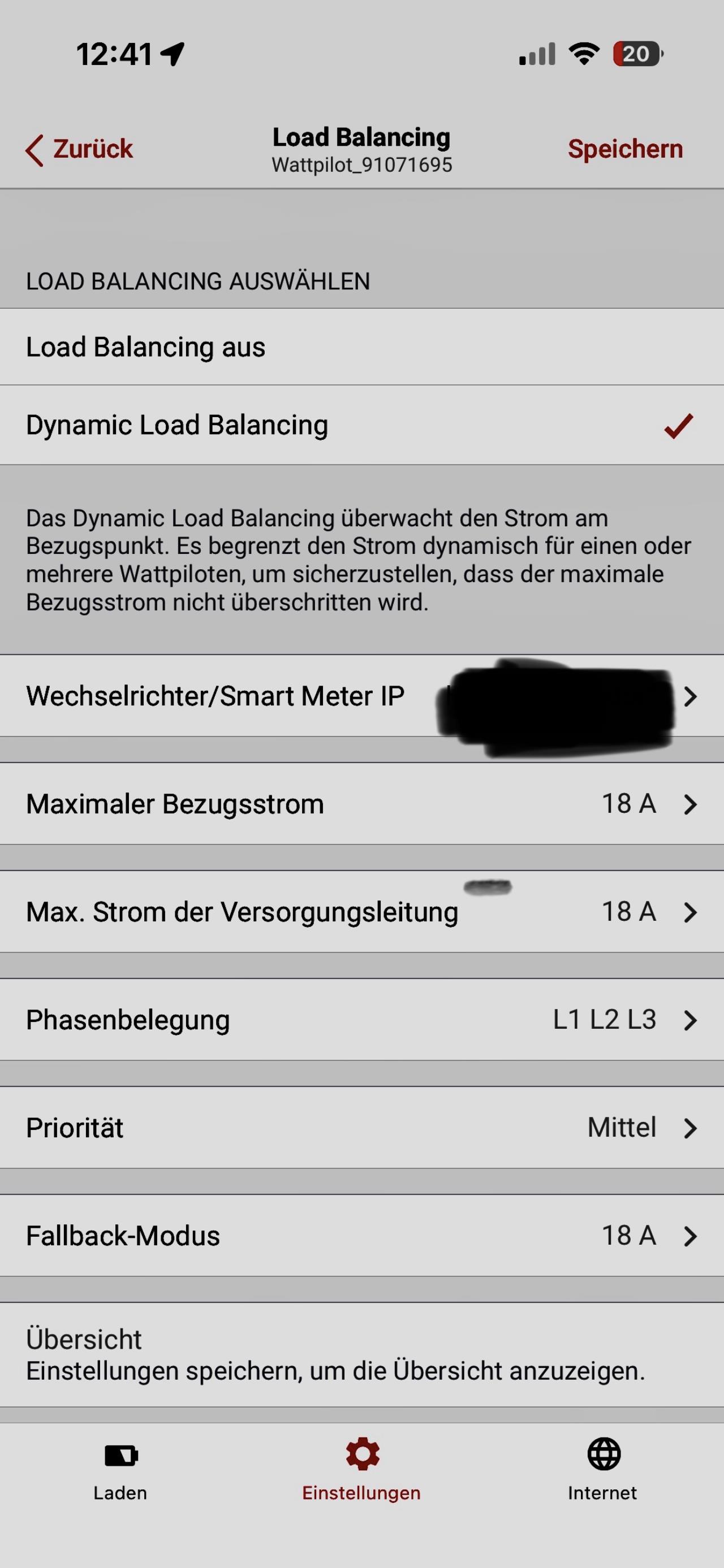

  •  Amateure
18.1.2026  (#11)
2026/20260118478215.png
TomF79 schrieb:
Funktioniert bei mir ganz gut.
Was hast du eingestellt? Mach mal einen Screenshot.
Komisch, dann muss ich irgendwas falsch eingestellt haben. Die Einstellungen vom Dyn. Load Balancing siehe Screenshot, geladen hab ich da zb dreiphasig mit 10 A oder auch testweise mit 16 A.
Das heißt bei euch wird:
- der Ladestrom heruntergeregelt und nicht nur die Lade komplett abgebrochen?
- bei Überschreiten von 11 kW Gesamtleistung heruntergeregelt auf oder sobald eine einzelne Phase 16 A überschreitet?
Ich hab es vorhin nochmal getestet und da war es so, mit 10 A (dreiphasiger) Ladung waren alle Phasen im Haus bei unter 18 A und es wurde weiter geladen. Dann habe ich den Herd dazu eingeschaltet, wodurch eine der drei Phaen die eingestellten 18 A überschritten hat, dadurch wurde die Ladung mit Hinweis auf Dynamic Load Balancing abgebrochen und wie ich den Herd ausgeschaltet hab, hat der Wattpilot wieder begonnen zu laden (mit den eingestellten 10 A).

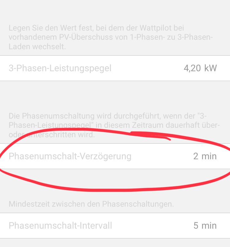

Die Ladung bricht vermutlich ab weil der Wattpilot von 3-phasig auf 1-phasig runterschaltet sobald du den Ofen aufdrehst. Je nachdem welche Zeit du eingestellt hast zwischen den Phasenwechsel könnte sein das du denkst er lädt nicht mehr weiter, was er aber dann macht, eben dann
1-phasig.
2026/20260118739998.png
