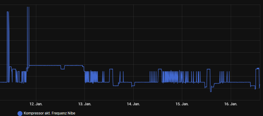

aber wie wirkt sich das auf die Lebensdauer aus, wenn der Verdichter im <10min takt rauf und runter regelt?
Wenn ich mir den Frequenzverlauf der letzten Tage ansehe, mach ich mir schon sorgen. Zu Beginn habe ich etwas mit dem Sperrbereich herumgespielt. Aber egal wo ich den hingesetzt habe, die Frequenz ist immer ins Schwingen gekommen. Mich stört auch, dass der Sperrbereich nur für einen Bereich von 50Hz festgelegt werden kann. Habs auch versucht mit Sperrbereich 1 und 2 überlappend zu setzen. Leider ohne nennenswerten Erfolg.
_aktuell/20260116159256.png
Gibts noch andere Parameter, an denen ich drehen kann um das Verhalten zu reduzieren?

Wird nicht nötig sein. Der Hüpfer aufgrund des internen Sperrbereichs ist von Nibe so gewollt und sollte den Verdichter auch nicht sonderlich stören. Ich würde mit dem manuellen Sperrbereich einfach nur die maximale Leistung begrenzen, da die WP WP [Wärmepumpe] immer ineffektiver wird, je höher sie rennt. Ich z.B. sperre von 90-118 Hz, wenn es saukalt wird reduziere ich auf z.B. 105-118 Hz. Dank der Masse des Hauses ist es mir auch egal, sollten die Gradminuten mal ordentlich ins Minus rutschen.
Wirklich schädlich für den Verdichter ist nur häufiger Kaltstart (Takten).

rischr schrieb: Wenn ich mir den Frequenzverlauf der letzten Tage ansehe, mach ich mir schon sorgen. Zu Beginn habe ich etwas mit dem Sperrbereich herumgespielt. Aber egal wo ich den hingesetzt habe, die Frequenz ist immer ins Schwingen gekommen. Mich stört auch, dass der Sperrbereich nur für einen Bereich von 50Hz festgelegt werden kann. Habs auch versucht mit Sperrbereich 1 und 2 überlappend zu setzen. Leider ohne nennenswerten Erfolg.
was soll das auch bringen?
wenn dein wärmebedarf eine leistung erfordert, die im internen sperrbereich um 60hz liegt, MUSS der kompressor dort schwanken, weil 54hz zu wenig und 65hz zu viel ist.
wenn du jetzt bereiche darum noch weiter sperrst, wird es nur noch sprunghafter und im extremfall auch zu kalt im haus (wenn du alles darüber sperrst, die leistung aber gefordert wäre)
überlappend geht tatsächlich nicht, aber nahtlos.
wenn du z.b. nur bis 79hz zulassen möchtest, kannst du z.b. 80 bis 94hz sperren und 95 bis 118hz.
der interne sperrbereich um 60 hz ist nicht manipulierbar.
rischr schrieb: aber wie wirkt sich das auf die Lebensdauer aus, wenn der Verdichter im <10min takt rauf und runter regelt?
garnicht.
ob die um 2 , 3 oder 10hz hoch oder runter regelt ist egal.
schlimmer ist eigentlich ewiges rumdümpeln bei 20hz ohne bewegung. nibe hat auch extra mehr bewegung in die stufen mit eingebaut per update, weil es schonender ist.
das heißt dann in den updates sowas wie : "Improved compressor regulation"

20hz ist nicht per se ungünstig, aber ewige gleiche und nierdige drehzahl hilft der schmierung nicht.
bisschen gymnastik ist immer gut.
auch ein grund, warum die software gerne beim modulieren etwas schwankt. das ist absichtlich einprogrammiert.
wer jetzt der taktpanik verfällt und aus angst lieber ewig bei 20hz laufen lässt, als mal ein par takte zuzulassen, tut sich nicht wirklich einen gefallen.
100000 betriebsstunden sind zwar besser wie 100000 takte, aber wenn die kiste mit 100000h und 2000 takten stirbt, ist keinem geholfen.
der gute mittelweg ist immer die richtige wahl.
bis 1000 takte im jahr würde ich mir keine gedanken machen. bei 8000 schon.
