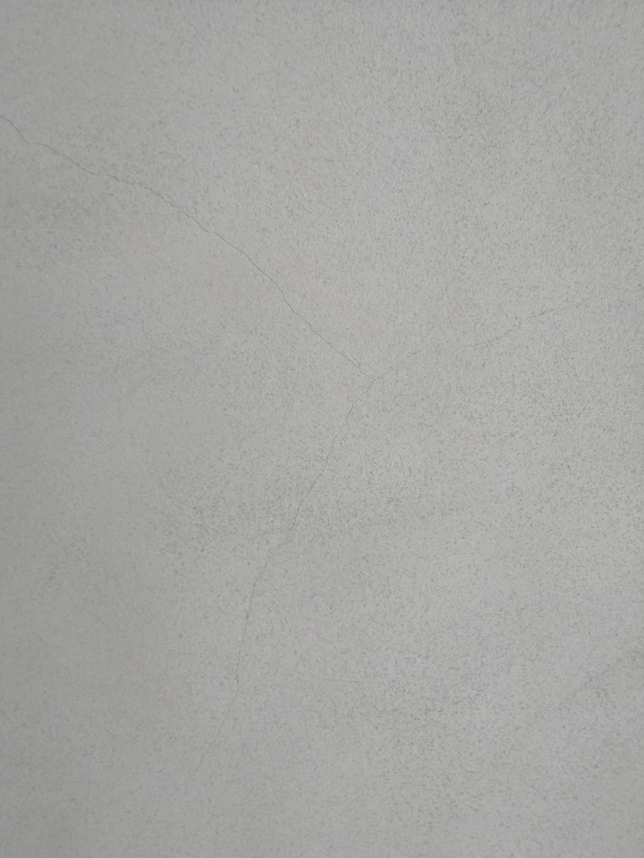

Liebe Alle,
vor einem Jahr habe ich schon mal geschrieben, zwecks Trocknung unserer Ziegel, da nach dem Hochwasser voriges Jahr in NÖ unser Rohbau (noch keine Decke, nur 50-er Ziegelwände) komplett durchnässt war - durch den Regen von oben bzw. dem Regen der sich über die Bodenplatte von unten in die Ziegel gesaugt hat).
Ein Jahr später haben wir gerade den Estrich bekommen, und das Ausheizprogramm läuft.
Und heute sind uns Risse beim Innenputz aufgefallen - hier haben wir im Oktober einen Kalk-Zement Putz machen lassen. Auf den zwei Wänden mit den Rissen, klingt es auch hohl.
Diese durchnässten Ziegel haben uns schon so viele Probleme bereitet, die verschiedensten Materialien haben nicht gehalten. Die Ziegel waren natürlich trocken, vorm weiterarbeiten (monatelanges heizen und Entfeuchtungsgeräte). Jetzt haben wir Angst, dass der Innenputz komplett abfallen wird? Oder wir irrsinnige Probleme bekommen werden? Hat hier irgendjemand Erfahrungen?
Ich weiß auch nicht, vielleicht liegen die Risse auch am Ausheizprogramm des Estrichs? Hatte das schon jemand? Innenputz ist jetzt 2,5 Monate her. Wann weiß man, ob der Innenputz passt oder ob weitere Probleme auftreten? Bis jetzt sind die Risse an 2 Wänden in 2 Räumen.
Mittlerweile denken wir, wir hätten damals nach dem vielen Regen die Wände abreißen sollen, und von vorne beginnen.  :( Wir haben einfach keine Nerven mehr, für alles was seitdem war.
2025/20251230492484.jpg
Ich wäre dankbar, wenn hier irgendjemand Erfahrungen hätte.
Innenputz Firma ist benachrichtigt und wird sich das auch anschauen.

Tritt es an mehreren Stellen auf? Eventuell eine Stelle wo eine Steigleitung, Stromleitung oder ähnliches verlauft? Da wurde vielleicht der Ziegel ausgestemmt, ausgeworfen und nicht genetzt?
Wir haben solche Risse auch in den Ecken wo die Steigleitungen verlaufen. Obwohl wir genetzt haben. Lässt sich wohl nicht vermeiden.

Da die ohnehin noch sehr fein sind und von der Größe her mit Farbe verschlossen werden können, würde ich mir da noch keine Gedanken machen und einfach etwas abwarten.
Ganz ohne Risse geht's fast nie. Bei uns meinte die Baufirma, dass in den ersten ca 3 Jahren welche auftreten werden und wir einfach warten sollen. War auch so, seitdem ist Ruhe.

Ja an mehreren Stellen. Nicht unbedingt Stellen, wo Leitungen sind.
Bis jetzt eigentlich nur an der Außenwand, die am nässesten war bzw. am längsten zum Trocknen gebraucht hat.
Aber hohl klingt es bei euch nicht?

wären es nur die Risse, wären wir nicht so beunruhigt. Haben teilweise hohle Stellen - das beunruhigt schon mehr.
Und auch der Gedanke: wann weiß man, ob die hohlen Stellen mehr werden? kann das in ein paar Monaten auch noch passieren, oder eh spätestens jetzt mit Estrich ausheizen, oder passiert das eigentlich sofort nach trocknen des Innenputzes?
Ich habe Angst davor, jetzt alles weiter zu machen, und dann kommt in einem Jahr der Putz runter. Eben wegen unserer Vorbelastung mit dem Wasser.
Die Innenputz-Firma schaut sich das natürlich an. Aber ja, ich weiß nicht ob mich das beruhigen wird bzw. wen man sonst noch zu Rate ziehen kann.

Gabs bei den Ziegeln nach dem sie trocken waren dann Ausblühungen und falls ja habt ihr diese vor dem Verputzen entfernt?
Bei mir hats im OG auch eine Woche geregnet und 2 Wände waren dann fast "weiß" mit Ausblühungen die ich dann etwas mühsam per Drahtbürste entfernt habe...

Ja, gab Ausblühungen. Haben wir mit Drahtbürsten entfernt - hoffentlich gut genug.
Aber wäre das nicht entfernt gewesen, wären doch gleich Probleme aufgetreten, oder?
Wie lange hast du die Wände dann getrocknet? du hattest dann keine Probleme im weiteren Verlauf?

Risse in den Ecken, an Fensterlaibungen, am Übergang zu Decken sind in begrenztem Umfang zu tolerieren. Hohle Stellen sind nicht hinnehmbar und stellen einen Mangel dar.
Ich würde die hohlen Stellen (erstmal eine) in Anwesenheit der ausführenden Firma öffnen. Dann hat man einen Eindruck vom Ausmaß.

Gemauert im Frühjahr, getrocknet übern Sommer, Verputzt im Spätherbst.
War vor ~12Jahren, keine Probleme damit.

Die Firma ist gestern dankenswerterweise noch gekommen und hat sich das angeschaut. Die hohlen Stellen werden "repariert".
Dennoch, das ungute Gefühl bleibt einfach. Unsere Ziegel hätten einfach nie so nass werden dürfen...
