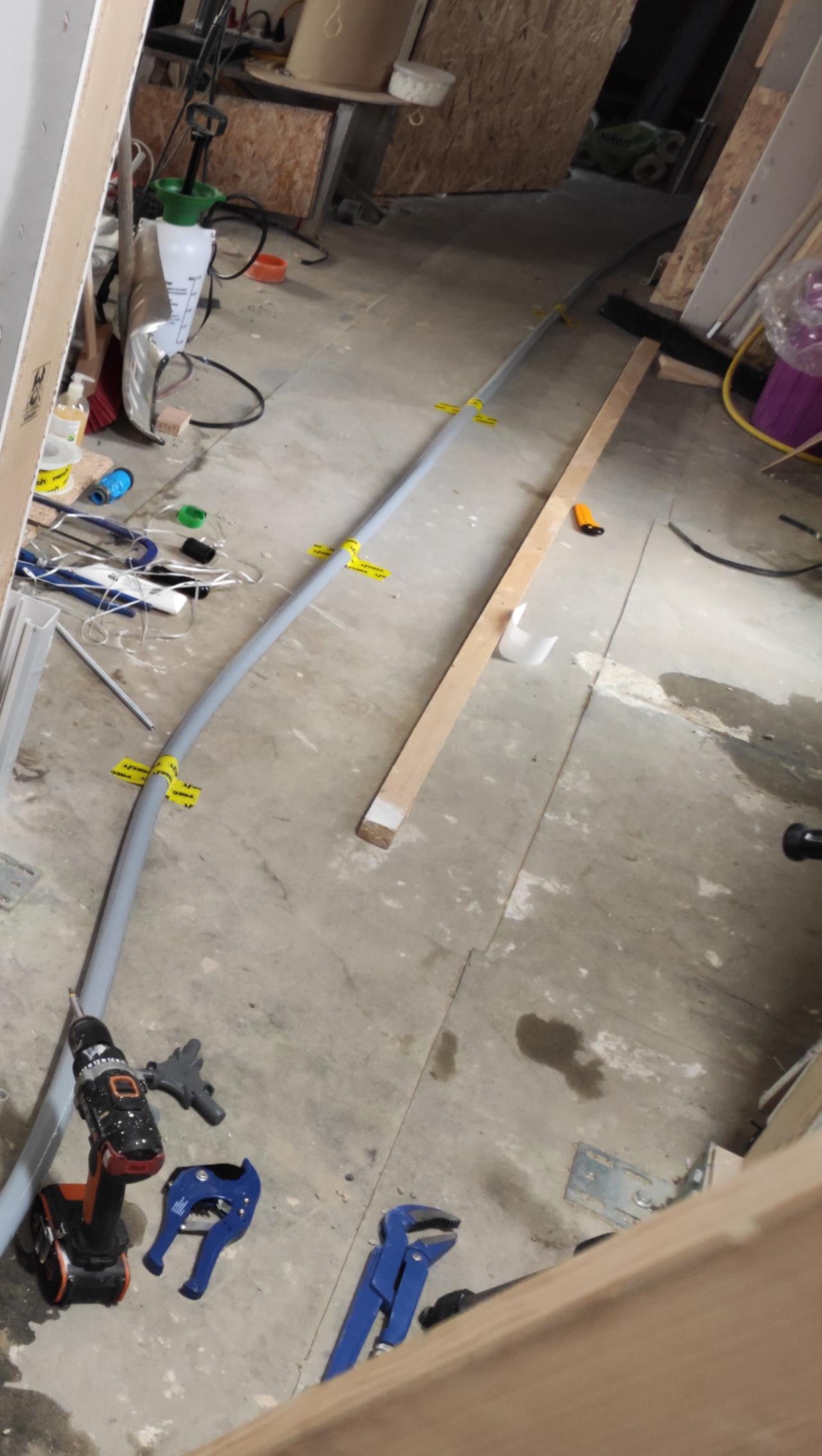

Ich habe gerade über unseren Fußbodenaufbau im EG nachgedacht. Geplant wären 90mm Schüttung und 30mm Rolljet unter dem Estrich.
Jetzt wo die ersten Leitungen am Boden liegen, überlege ich statt der Schüttung EPS-Platten zu legen und nur die Spalte bei den Leitungen mit gebundener Schüttung aufzufüllen. Hauptgrund ist, dass ich das gleich mit den Leitungen gemeinsam machen kann und so die Gefahr von Beschädigungen geringer ist.
Mir ist aber noch eine Idee gekommen: warum nicht die Platten und Leitungen in zwei Ebenen verlegen? Direkt auf die Bodenplatte kommen die Elektroleitungen zwischen 50mm dicke Platten. Wasserleitungen kommen in die Schicht darüber. Damit sind einerseits die Kreuzungen schön umsetzbar, andererseits sind die Rohre dann mitten in der Dämmlage und ich kann mir die Dämmung beim WW WW [Warmwasser] komplett sparen.
Was halten die Experten davon?

Die angedachte Vorgehensweise hat zahlreiche Vorteile. Meine Überlegung wäre die, dass Leitungen die auf dem Boden/auf der Bodenplatte liegen und dort mit den üblichen Techniken verankert werden, ihre Lage nicht mehr verändern. Bei der von dir erdachten Verlegetechnik kann das nicht sicher ausgeschlossen werden. Dies insbesondere während der Verlegung des Estrichs. Insbesondere bei wasserführenden Leitungen sehe ich das kritisch.

Danke schonmal für eure Gedanken! Das mit den Leitungen in der zweiten Ebene ist natürlich ein Punkt. Ich werde jetzt beide Lagen mit 40mm machen und falls eine bessere Befestigung notwendig ist, ein Stück 5x4er Dachlatte einbauen. Für die dünnen Verbundrohre würde ich vielleicht sogar nur eine Nut in die Platte machen, dann sind die theoretisch perfekt fixiert.

Habe ich schon ausprobiert und wieder verworfen, da du beim Gehen und Knieen die EPS Platten eindrücken tust, schau dass nachher grauenhaft aus, es sei du nimmst härtere, sind dann halt teurer.
Auch war die Befestigung der Leitungen weit aufwendiger, da habe ich das eps weg geschnitten, und das lochband befestigt, dann pu Schaum.

Ist das ein großes Problem? Nachher kommen ja nochmal 30mm EPS Tackermatten drüber und die wird man beim FBH FBH [Fußbodenheizung] legen genauso eindrücken, oder?
PU-Schaum klingt gut, dann picken die Platten auch gleich vernünftig zusammen. Die ersten Leitungen hab ich auf der Bodenplatte nur mit Dampfbremsenklebeband provisorisch befestigt.

Wenn geflämmt wurde, habe ich die Leitungen immer mit Bitumenbahn Streifen angeklebt.
Bitumenbahn in Streifen schneiden, auf ein Holzbrett legen, mim Handflämmer erwärmen drüber legen ... nur so warm dass es klebt, nicht zu heiß dass der Schlauch schmilzt emoji lg

Wäre ja sogar die logischere Variante, da man so die Abdichtung nicht durchdringt, aber wie hast du Kanalrohre befestigt, die müssen ja ein leichtes Gefälle haben
Mein BM meint Bolzen sind nicht tragisch, bei den Stockschrauben der Kanalrohre bissl spachteln mit D24 oder was hald grad da ist, das wäre auch mein Plan, einfach am Ende alles verspachteln oder Streifen draufflämmen, stell ich mir einfacher vor als C Streifen schneiden und kleben 😅

Noch eine Frage zu den Platten: Würdet ihr die am Boden verkleben (Schaum oder was anderes?), damit sie einerseits nicht verrutschen und andererseits kleine Unebenheiten ausgeglichen werden?

eventuell mit einer wurst bitumenkleber anpicken? geht ja im grunde nur darum, dass sie nicht verrutschen oder?
wüste aber auch nichts was gegen eine wurst montageschaum spricht, ausser vielleicht, dass er die platte hochdrückt beim aushärten.?

Hab mal irgendwo gesehen, dass das einer mit Schaum gemacht hat. Der hat immer auf die Platte einen Zementsack oder irgendwas schweres draufgelegt, dass sie liegenbleibt. Aber nur weil man was im Internet sieht, heißt das ja noch lange nicht, dass es sinnvoll ist.

Wenig drückenden Schaum (für Perimeterplatten z.B.) verwenden, dann geht das sicher und viel braucht es ja nicht, weil der bombenfest hält.
