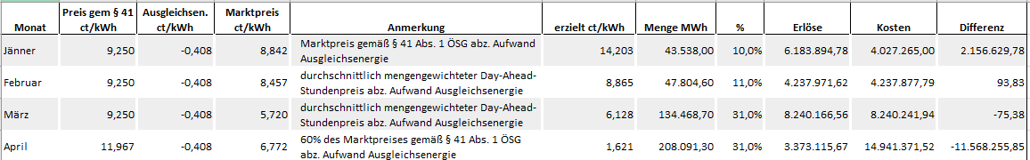

Hier ein paar Details mehr, man sieht etwas dass es im April eine Lücke von 11,6 Mio EUR gegeben hat (weil am Spotmarkt nur 1,621 ct/kWh erlöst werden konnten), ich vermute die "Marktpreisformel" wird über kurz oder lang geändert werden, nachdem jetzt ohnehin Daten auf 15 Min Basis erhoben werden, nur eine Frage der Zeit

Danke, ja, das ist zu befürchten. Dann werden die Anbieter, die jetzt 4 buw 3,7 Cent anbieten vielleicht wieder attraktiv.
Frage ist, ob es sich nicht über kurz oder lang auszahlt wirklich energieintensive Anwendungen wie Elektrostahl o.ä. in diesen Zeiten verstärkt laufen zu lassen.
Oder ist das nicht so einfach steuerbar?
Oder zahlt die Industrie in ihren Netzebenen sowieso nur ganz wenig für den Strom?

Naja, ich hoffe eher, dass es Anreize bei der OeMAG zum "Peak-Shaving" geben wird.
martinhess schrieb: Frage ist, ob es sich nicht über kurz oder lang auszahlt wirklich energieintensive Anwendungen wie Elektrostahl o.ä. in diesen Zeiten verstärkt laufen zu lassen.
Das ist das Problem, dass das bei vielen Anwendungen nicht steuerbar ist.
martinhess schrieb: Oder zahlt die Industrie in ihren Netzebenen sowieso nur ganz wenig für den Strom?
Es haben nicht alle Industriebetriebe Spottarife und für die reine Energie zahlen sie nicht weniger als Endkunden, die Industrie zahlt (auf die kWh) weniger Netzkosten.

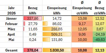

Das kann sein wenn man den Akku nicht regelt das man dann zu den Mittagsstunden einspeist, bei mir läufts so das ich am Vormittag einspeise bis der Preis bei 4ct/kWh ist, danach fange ich Speicher und Auto gemeinsam zum laden an + 100W Einspeisebegrenzung und wenn der Preis dann um 16-17Uhr wieder bei 4-5ct/kWh ist stellt HA wieder auf volle Einspeisung um.
2026 sieht eigentlich schon recht gut aus mit Stundenfloater für Einspeisen + Bezug
