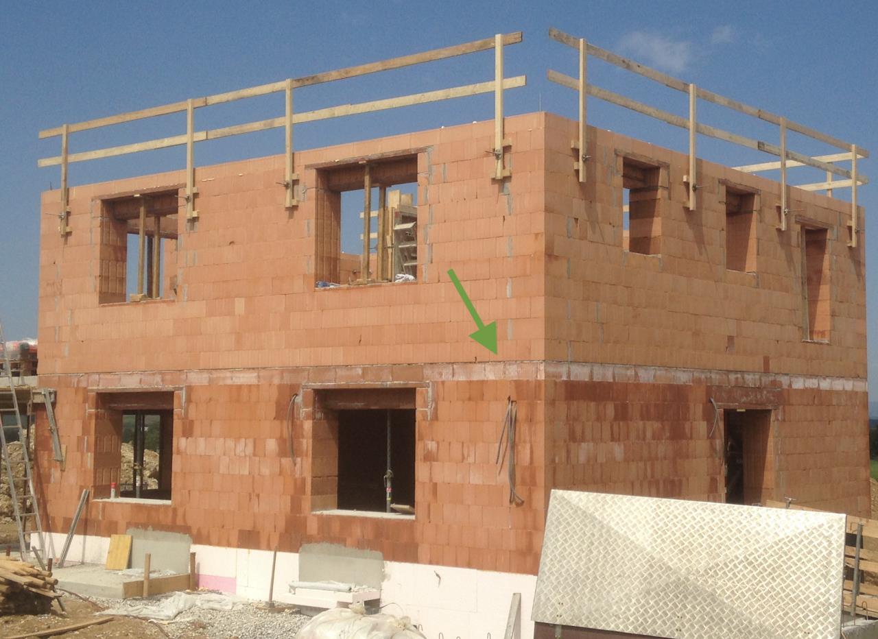

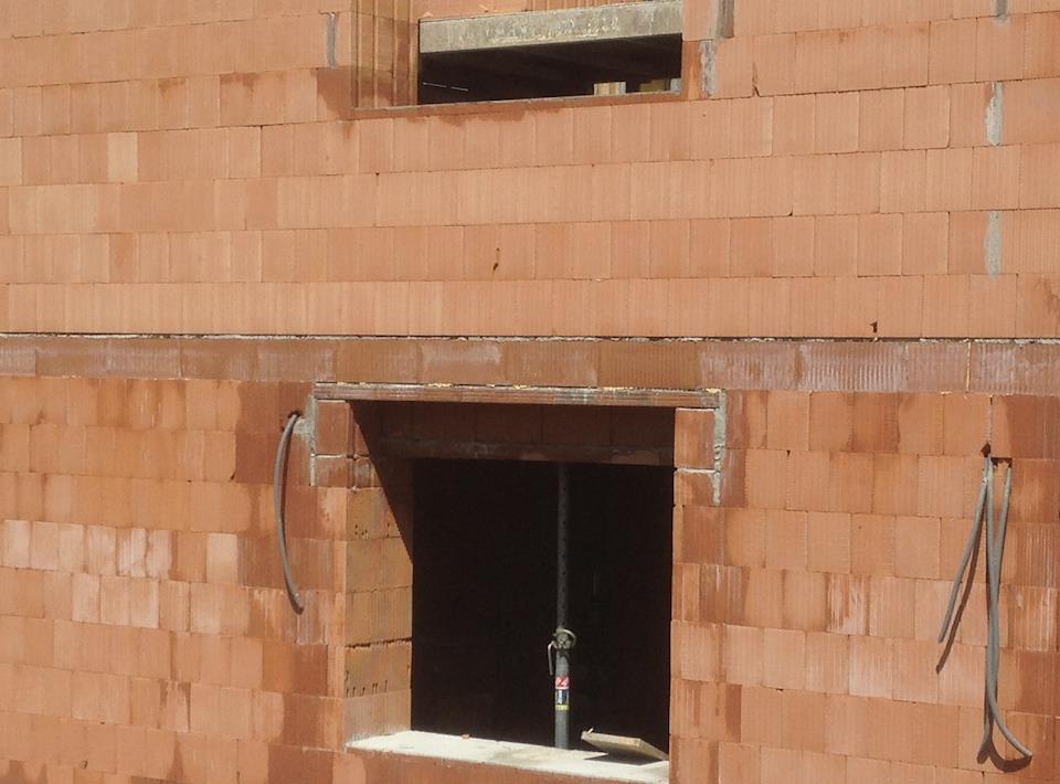

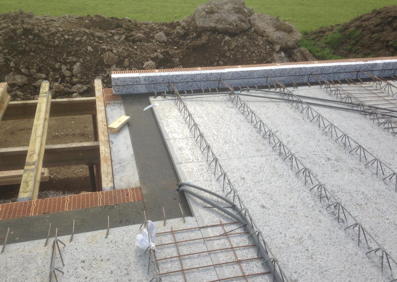

bzgl der orgerpfeiffenartigen bauweise ... ich häng 2 fotos an wo man sieht wie die das gebaut haben. grundsätzlich sind die ziegel geklebt und da hat man dann den orgeleffekt (?) aber ein mörtelbett ist schon zwischen EG und OG (grüner pfeil). d.h.: wenigstens einmal wär der luftstrom abgesperrt?
@ds50
ja außen hat der elektriker eh alles abgedichtet. innen haben wir das nicht gemacht. diese kaiser dichtstopfen sehen interessant aus! ich überlege ob ich das bei einem raum mal mache und dann schau ob es im raum darüber besser wird.
die türen sind leider nicht das problem. wir haben viele türen und wenn die alle zu sind hört man trotzdem vom EG raum in den OG raum. also es überträgt sich nicht übers stiegenhaus und durch die türen.
es scheint wirklich so dass es sich über das mauerwerk nach oben überträgt und meine hoffnung wär halt dass man eine verbesserung erzielen könnte wenn man die elektroinstallationen so gut es geht abdichtet.

Lu1994 schrieb: Rohre abdichten sollte beim 50er sowieso Standard sein
wie meinst du das mit dem abdichten? die panzerschläuche? also eh mit so kaiser stopfen zB?

26.12.2025  (#16)

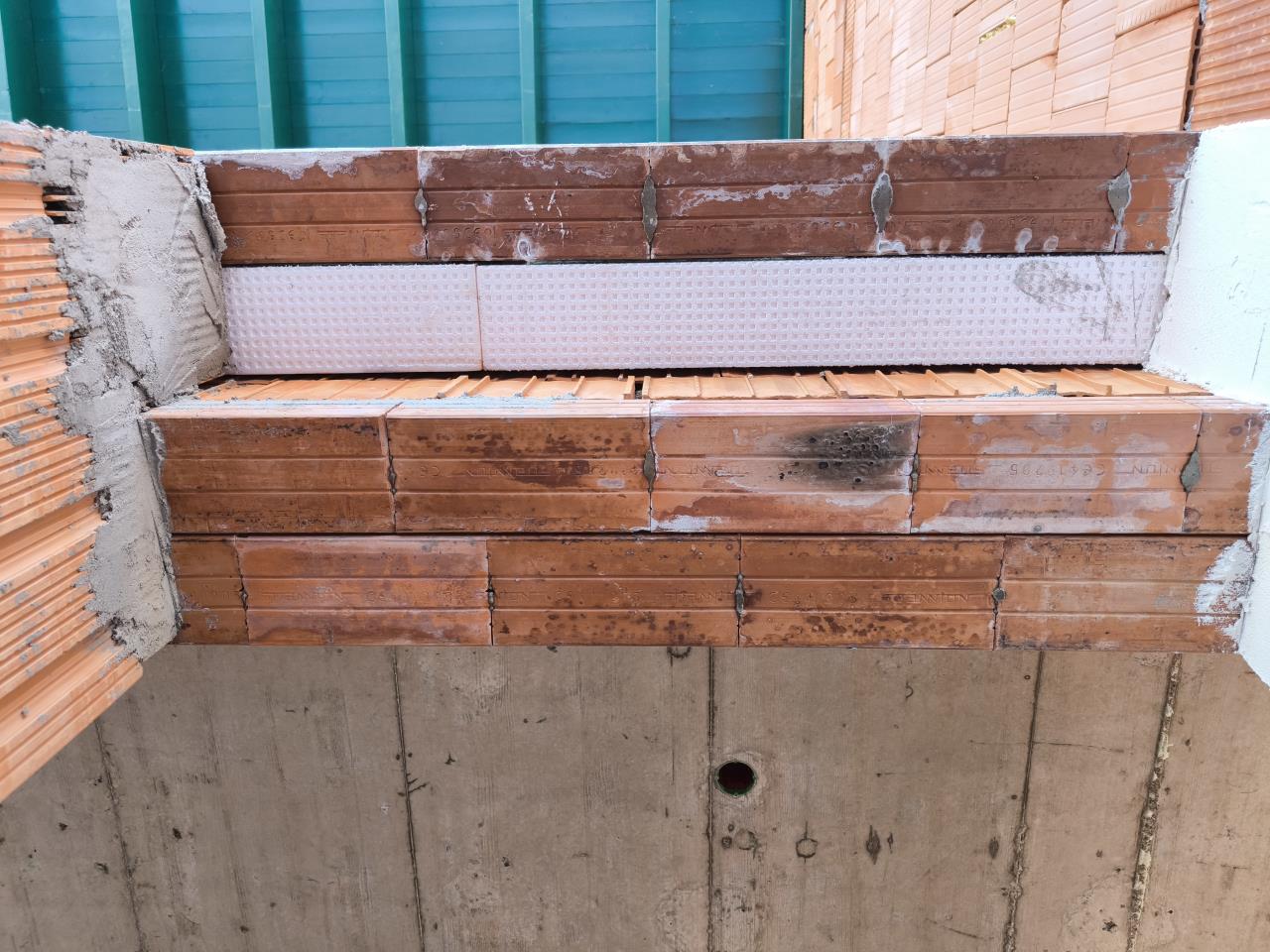

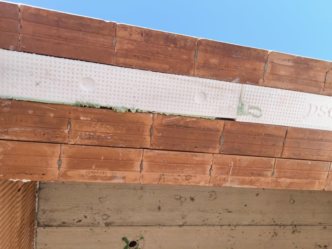

Vielleicht OTOT [Off Topic], aber 2 Fragen zu den Bildern:
1. Warum sehe ich hier keine Sturzdämmung?
2025/20251226218930.png
2. Warum wurde der 50er nicht vollflächig gemörtelt?
2025/20251226338480.png
Da pfeifts auf den ersten 10cm ja erst recht vom EG ins OG, wenn da irgendwas undicht ist - da reicht eine unsaubere Schlauchdurchführung...

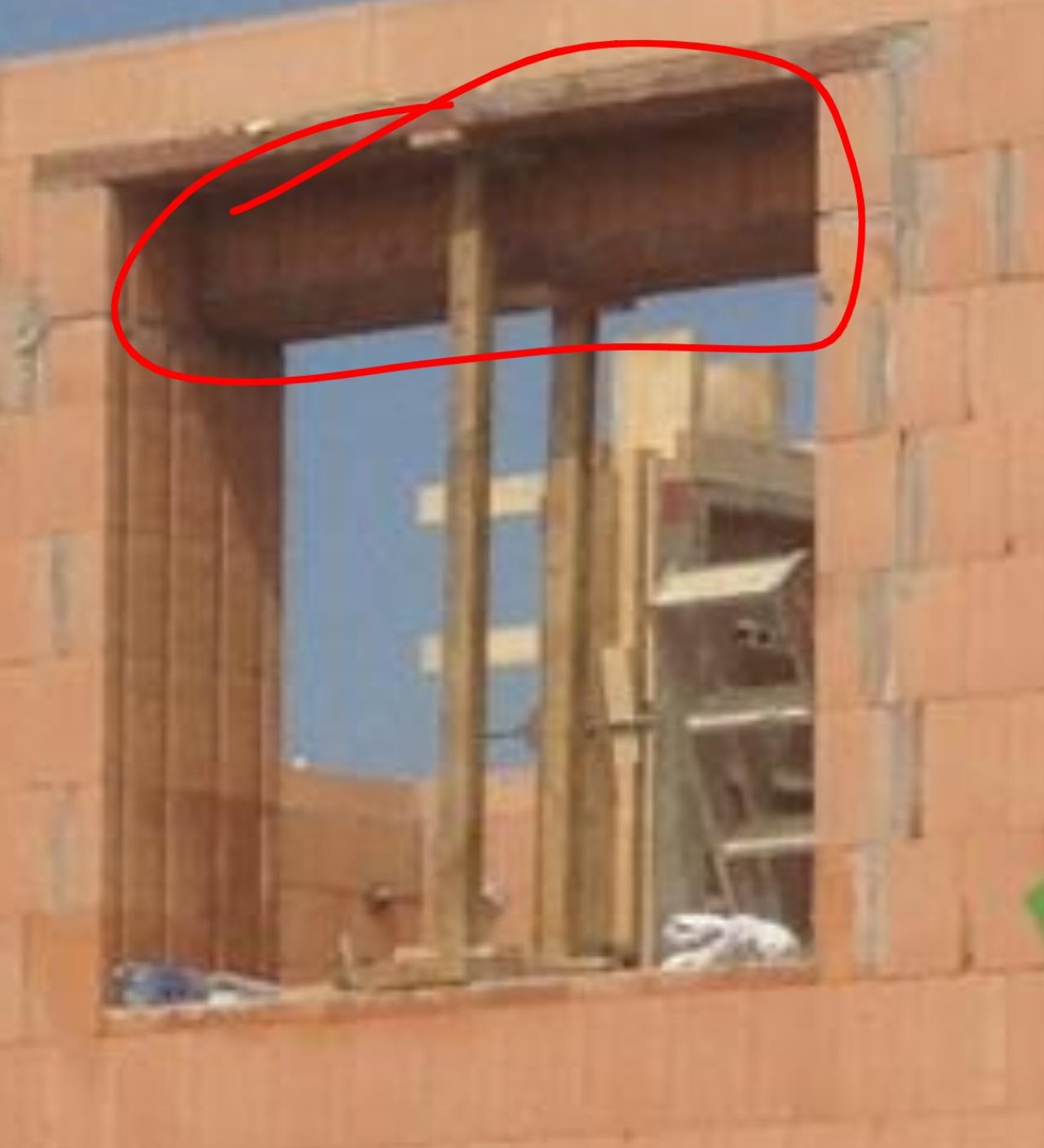

ds50 schrieb: 1. Warum sehe ich hier keine Sturzdämmung?
ja ähm weil keine da ist? 🙉 aber ich hoffe du meinst das was in weiterer folge passiert ist: es kam dann noch eine dalmatiner platte drauf und das wurde dann alles verspachtelt. also glattstrich nannte man das glaub ich? war ja auch für die fenster wichtig wegen RAL einbau oder so. da hab ich noch bilder gefunden. ich hoffe das geht in die richtung wie es sein sollte?

ds50 schrieb: 2. Warum wurde der 50er nicht vollflächig gemörtelt?
ds50 schrieb: Da pfeifts auf den ersten 10cm ja erst recht vom EG ins OG, wenn da irgendwas undicht ist - da reicht eine unsaubere Schlauchdurchführung...
das mit dem vollflächigen hab ich mich bis vor 5 sekunden auch gefragt aber jetzt hab ich gecheckt warum in dem bereich überhaupt was verspachtelt wurde: das ist im bereich wo ein fenster/tür ist - da haben sie scheinbar auf die überlager was drauf gemacht weils zu niedrig war?
2025/20251227139080.png
ja und das mit dem durchpfeifen seh ich eben leider auch so 🙈 das durchpfeifen wird halt dann wenigstens - so denke ich zumindest - dann unterbrochn weil ja dann doch einmal ein mörtelbett gemacht wurde? oder bin ich da wieder auf dem holzweg? 🙉

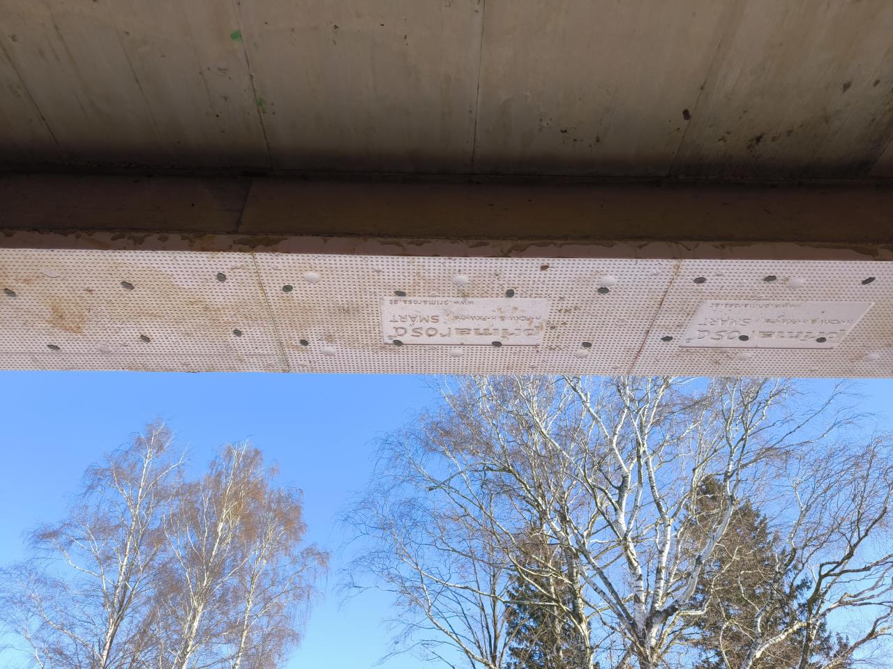

Hast du die Fensterstürze also nicht selbst gemacht?
Das ist nämlich ziemlicher Pfusch bzw eine Wärmebrücke, beim 50er Ziegel ist prinzipiell Platz für 4 Überlager, 2 außen ein wenig weiter oben und 2 innen bissl weiter unten, so entsteht die Stufe wie auch du sie hast
ABER
Außen sprich auf oberen Stufe darf nur ein Überlager sitzen, dahinter muss EPS sein, sonst hast später im ganzen Haus über den Fenstern Schimmel
So sollte es bei Fenstern mit Rollladenkasten aussehen
2025/20251227590967.jpg
So bei denen ohne Kasten wie Eingangstür
2025/20251227765605.jpg
Und so sehen betonierte Unterzüge aus, da ist unten und außen EPS drauf, damit keine Wärmebrücke entsteht
2025/20251227597010.jpg
Sprich Baufirma dringend ausbessern lassen bevor die Fenster kommen
Zusätzlich wird dann die ganze Stufe nochmal lt. Fensterbauer mit X cm EPS geklebt, jeweils davor und danach Glattstrich, damit alles dicht ist, kann ich dir aktuell nicht zeigen, weil's zu kalt ist, als dass ich es machen kann 😅

Lu1994 schrieb: Sprich Baufirma dringend ausbessern lassen bevor die Fenster kommen
naja der zug ist leider schon 3 jahre abefahren 🙄
aber es wurde schon ein eps oder wie man das nennt im sturz reingeklebt. sieht man auf dem foto wo das haus eingerüstet ist. das wurde dann verspachtelt. die rollokästen waren dann eh viel kleiner als sie angenommen hatten und das wurde dann auch mit eps zu gemacht. genetzt und verspachtelt. wir haben auch kein schimmelproblem von daher dürfts passen. auf deinen fotos siehts professioneller aus als bei uns aber bis jetzt ist da kein problem aufgetaucht. innen alles gut und außen auch. mich stört nur das mit dem schall! 👻

Der Sturz innen wird eh immer zusätzlich gedämmt, es geht darum, dass wegen der Stufe der Ziegel bei den Überlagern nur 25 cm hat und die Wärme dann schnell durch die Überlager entweicht, hättest ein WDVS WDVS [Wärmedämmverbundsystem] wärs egal, weil eh alles überdämmt ist, beim 50er kann das zum Problem werden, jetzt wo es so kalt ist wär eine Wärmebildkamera interessant, da müsste es über den Fenstern gut sichtbar sein, ich würds auf jeden Fall abklären
Es passt dann uU aber zum Gesamtbild, wenn schon bei sowas grundlegendem gepfuscht wurde, dass der Schall sich gut ausbreiten kann, zb Maueranschluss Außen- zu Innenwand nur geschäumt und kein Mörtel etc
