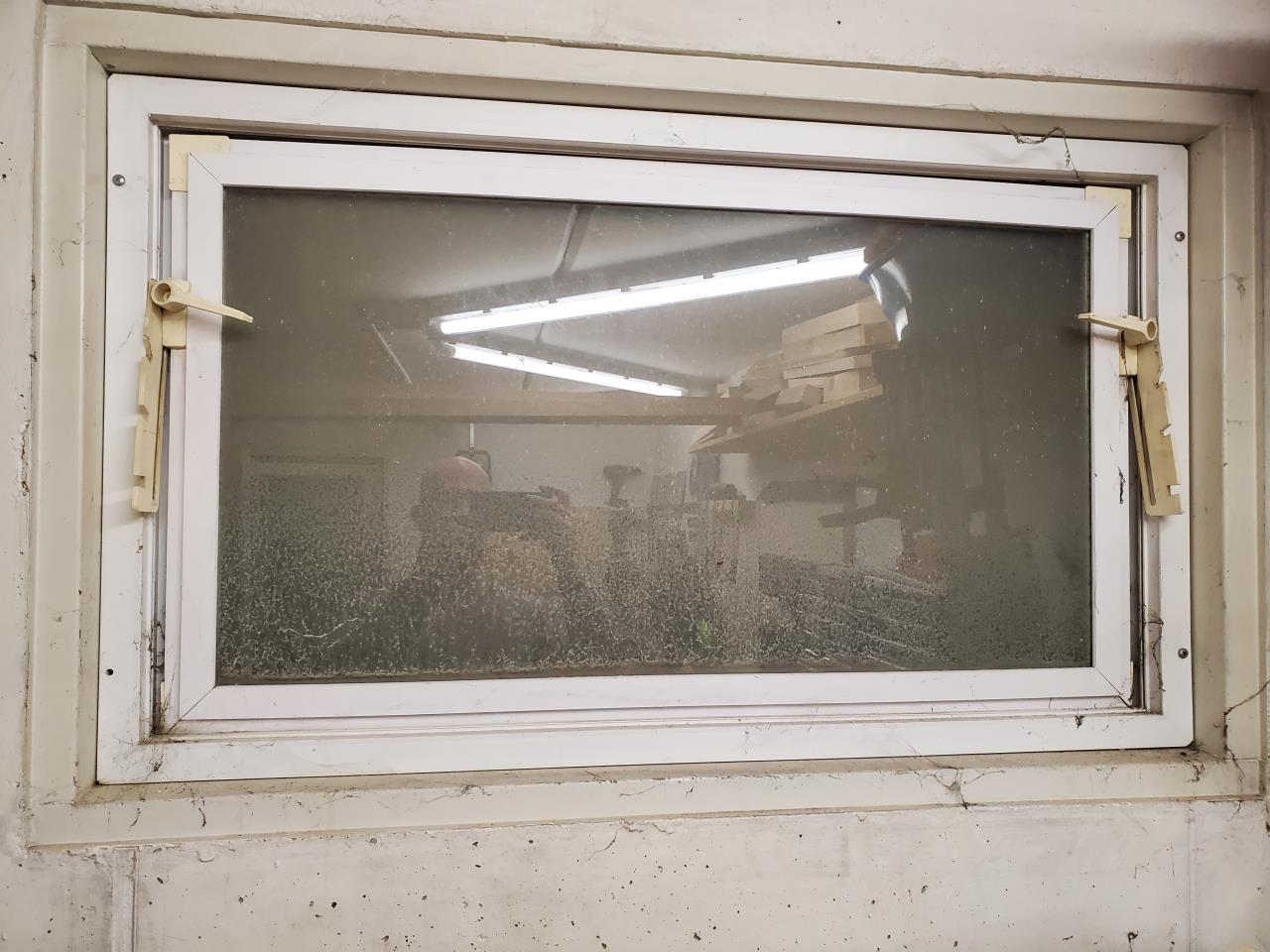

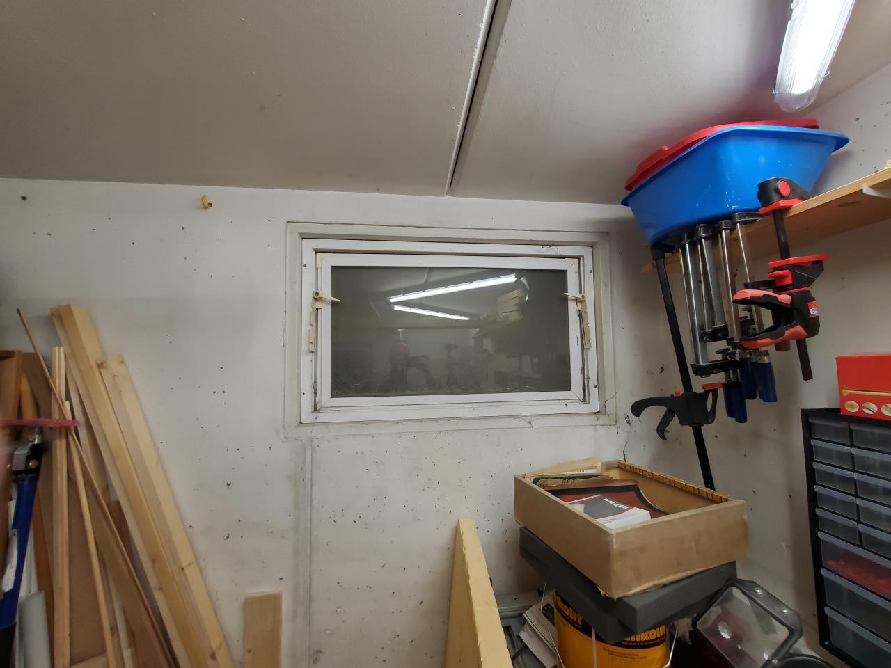

Hallo Zusammen!
Ich möchte in meiner Werkstatt eine Lüftung einbauen die die Abluft nach draußen bläst. Es soll ein Rohr durch das Kellerfenster und in weiterer Folge durch den Lichtschacht ins Freie geführt werde.
Momentan bin ich am Überlegen wie ich das am besten Löse.
Die Kellerfenster sind 30 Jahre alt und von schlechter Qualität daher ist ein Austausch des Fensters ebenfalls eine Option.
Meine aktuellen Varianten die mir durch den Kopf gehen.
1. Austausch des kompletten Fensters durch ein neues (könnte auch festverglast sein). Dann ein entsprechendes Loch in das Fenster schneiden lassen und das Rohr durchführen. Ist ein entsprechendes Loch ins Fenster schneidbar? Vor allem bei Mehrfachverglasung? Kosten? 2. Das Fenster sozusagen in der Mitte „teilen“. Rechte Hälfte schließen durch eine dicke Kunststoffplatte mit einer Bohrung für die Lüftung. In die linke Hälfte ein neues kleines Fenster einbauen. Machbar? Welches Material und wie an die Laibung andichten? Problematisch weil das neue Fenster zu einer Seite keine solide Befestigungsmöglichkeit hat?
3. Wie B nur ohne „echtes“ Fenster. Also fixe Kunststoffscheibe über die komplette Breite?
4. Laibung komplett zumauern und ein Loch bohren. Kein Licht und am meisten Aufwand?
Würde mich freuen, wenn ihr euren Senf zu Machbarkeit, Aufwand, Kosten geben könnt bzw. andere Lösungsvorschläge habt.
Vielen Dank schonmal und frohe Festtage!
Sebastian

Das Glas durch eine gut dämmende Platte ersetzen ist wahrscheinlich am einfachsten und billigsten, aber lässt halt auch kein Licht rein.
Loch ins Glas schneiden ist schon möglich, aber keine Ahnung was das kostet.

An welches Material denkst du da z.b?
  •  christoph1703
23.12.2025  (#3)
Ich glaub Sandwichpanels heißen die, wurde mal irgendwo dafür vorgeschlagen. Oder XPS selber mit Alublech verkleben.
  •  Panorama
24.12.2025  (#4)
Bei uns im Büro hat man für den Abluftschlauch der mobilen Klimaanlage, dass Glas gegen eine Scheibe mit passender Öffnung ausgetauscht. D.h. man kann ein solches Fenster beim Fensterbauer mit passender Öffnung bestellen.
24.12.2025  (#5)
Ich würde den Flügel entfernen und innen und außen auf den Rahmen eine Sandwichplatte schrauben, den enstehenden Raum dazwischen mit einer PUR-Platte der richtigen Stärke auffüllen. Wenn die Optik nicht wichtig ist, kann man nur mit alubeschichteten PUR-Platten arbeiten, die lassen sich auch lackieren.
Wenn du die mittlere Platte mit geeigneten Klebebändern luftdicht am Rand und zum Durchführrohr verklebst, dann sieht man nach Anbringen der inneren Platte nichts mehr vom Klebeband und du bleibst halbwegs kondensatfrei.

Das hört sich gut an.
Zuluft komm durch die undichte Türe. Wenn der Unterdruck zu stark wäre dann würde ich ggf. das Türblatt noch etwas kürzen.
Hat jemand einen Link zu diesen Sandwichplatten?
