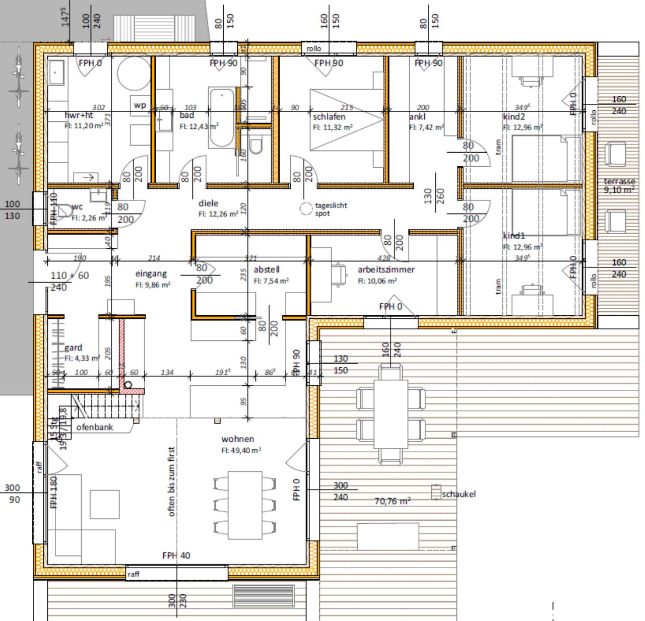

Für unsere relativ lange Diele ohne Fenster wurde uns ein Tageslicht-Spot empfohlen. Die Diele ist in Summe knapp 10m lang (von WC Tür bis zum Ende bei den Kinderzimmern gerechnet). Der Anfang der Diele wird wohl durch das Fenster neben der Eingangstür sowie aus dem Wohnraum ein wenig Licht bekommen, das Ende durch das Fenster im offenen Ankleidebereich (welches aber satiniert sein wird). Jetzt frage ich mich, ob ein relativ mittig platzierter Tageslichtspot ausreicht um tagsüber im Gang nicht das Licht einschalten zu müssen oder ob wir noch einen zweiten einplanen sollten. Hat jemand von euch Erfahrungen mit Tageslicht-Spots?

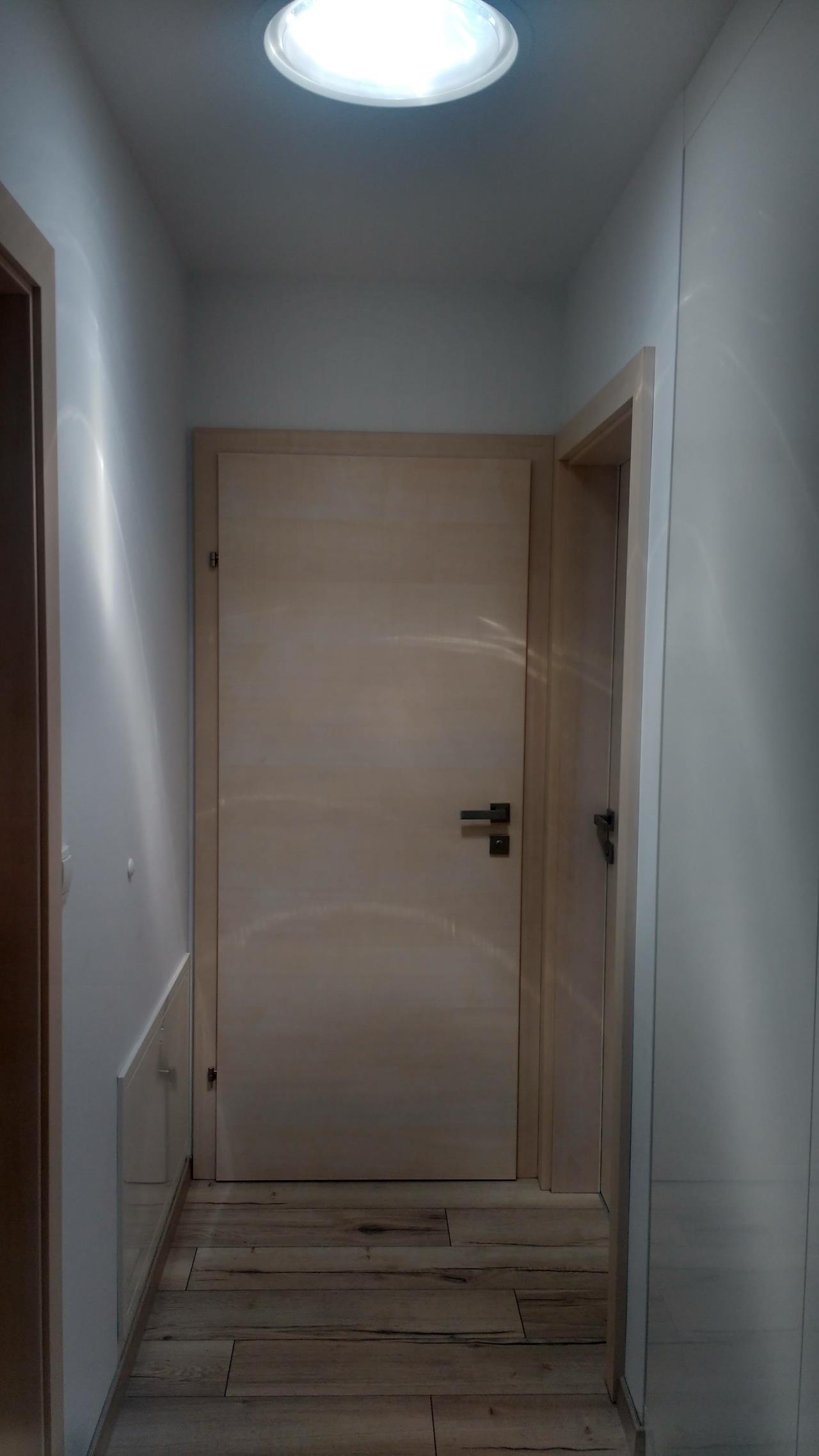

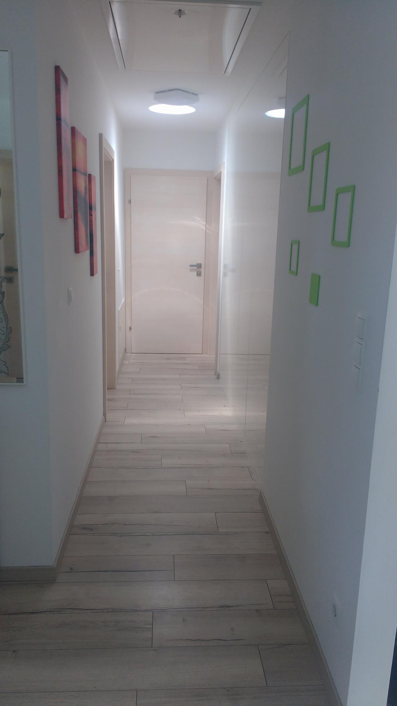

Meiner Ansicht nach genügt ein Tageslichtspot.
Die Fotos sind von einem Flur ohne Fenster.
2025/20251228414712.jpg
2025/2025122892911.jpg

Schwierig zu sagen. Bei so einer Länge würde ich zu zwei tendieren.
EDIT: Bei zusätzlichen Lichtquellen am Anfang und Ende könnte tatsächlich einer reichen.

Never ever würde ich meinen Tageslichtspot gegen elektrische Spots eintauschen wollen*. Im Gegenteil ärgert es uns, im fensterlosen WC nicht auch so einen Spot installiert zu haben. Tageslicht ist nur mit Tageslicht zu ersetzen... 😉
Ad Wärmebrücken: Die Fläche vgl. zur restlichen Decke ist winzig. Wer mag kann aber auch einen Wärmeschutzeinsatz verwenden. Ich hab sowas, bin mir aber sicher, dieses wirklich sauteure Zubehör über die Heizkosten niemals nicht reinzubekommen.
*Übrigens kann ich in meinem Tageslichtspot auch eine Lampe einbauen, um in der Nacht keinen zusätzlichen Spot zu benötigen. Sollte ich vielleicht mal anschließen... 🙈😜

Wir haben einen, würde zwei machen.

Wir hatten es bei Bekannten gesehen, die 2 hatten in einem fensterlosem Gang mit geschlossenen Türen, da war es ein richtiger Wow - Effekt.
Bei unserem Haus wo er den oberen Bereichen abdeckt und am Anfang das nordseitige Stiegenhausfenster den Gang "beleuchtet" war er Schade um Geld und Aufwand - Ausser bei Vollmond, da kommt er gut^^ Bisschen Licht von wo anders her und er geht unter wie ich finde.

Schöner Grundris gefällt mir gut
