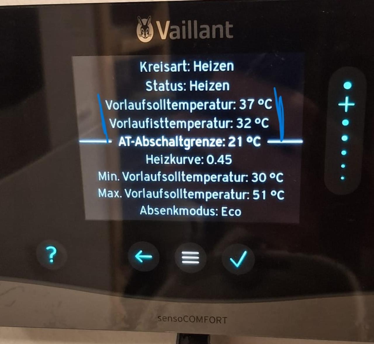

23.12.2025  (#32)
Habe nun die Temperaturen die letzten Tage nochmals beobachtet und dabei ist mir aufgefallen, dass die VL VL [Vorlauf]-Solltemperatur im Heizkörperkreis eigentlich nie erreicht wird. Im Bild blau markiert, die Vorlaufisttemperatur (laut Anzeige, auch laut Thermometer an der Leitung) weicht um einige °C ab.
2025/20251223303514.jpg
Die Temperatur im Pufferspeicher liegt laut Anzeige auch bei ca 32°.
2025/20251223258406.jpg
Wenn ich jetzt meine Erkenntnisse im Beitrag hier verwende:
- Verstehe ich es richtig, dass die VL VL [Vorlauf]-Isttemperatur gar nicht höher sein kann als die vom Puffer?
- Nachdem ja bei mir alles durch den Puffer fließt, gibt der Puffer de-fakto die maximale Vorlauftemperatur für die Heizkreise vor, oder?
Ich habe jetzt mal am "höchsten" Punkt im Haus den Heizkörper entlüftet, war aber ehrlich kaum Luft im System. Die Temperaturfühler habe ich kontrolliert, scheinen gut zu sitzen.
Habe in der Früh bereits den Flüsterbetrieb tagsüber deaktiviert, also sollte die LWP LWP [Luftwärmepumpe] nun im normalen Betrieb laufen.
Woran kann es noch liegen? (abgesehen vom vorhandenen Pufferspeicher)
Oder ist eine Abweichung "normal" und sollte mich nicht irritieren, solange es in den Räumen warm wird?
Die Heizkurve zu erhöhen bringt mM ja auch nichts, weil eigentlich wäre ja bereits eine höhere Soll-Vorlauftemperatur.

KlausDigit schrieb: - Verstehe ich es richtig, dass die VL VL [Vorlauf]-Isttemperatur gar nicht höher sein kann als die vom Puffer?
Genau. Und weil im Puffer Vorlauf mit Rücklauf vermischt wird, brauchst du für einen bestimmten Vorlauf am Ausgang (deutlich) höhere Temperaturen von der WP WP [Wärmepumpe]. Daher kommt die Ineffizienz.
23.12.2025  (#35)

23.12.2025  (#36)
Akani schrieb: Theoretisch würde ich sagen die WP WP [Wärmepumpe] schaffts,  der Puffer durchmischt und schon sind 5° Verlust,  12,5%Energievernichtung
Ja, mich würde es auch wundern wenn die WP WP [Wärmepumpe] das nicht schafft.
Nur zum Verständnis: die Heizung sollte ja die VL VL [Vorlauf] Temperatur laut Heizkurve fahren, also auch entsprechend Wärme produzieren.
Aber auf was regelt die WP WP [Wärmepumpe] jetzt tatsächlich bzw welche VL VL [Vorlauf] Temperatur glaubt die Heizung zu haben? Die Temperatur aus der Inneneinheit oder die Temperatur laut Sensoren (tatsächlich am VL VL [Vorlauf]).
Ich hätte erwartet, dass die WP WP [Wärmepumpe] einfach so hohe Temperaturen fährt bis die Vorlauf-Soll Temperatur tatsächlich erreicht ist. Aber irgendwie scheint es anders zu sein.

  •  KlausDigit
24.12.2025  (#39)
RaBo76 schrieb: Wenn dort schon nicht die VL VL [Vorlauf] Soll 37° ankommen, würde ich ein Regelungsthema vermuten.
Also der IR Fieberthermometer sag VL VL [Vorlauf] vor Puffer ca 30°C, habe auch den Sensor vom Puffer rausgezogen und an das Rohr gelegt - auch dort bleibt es bei 29°C stehen.
Laut Anzeige am Unitower gilt VL VL [Vorlauf] Solltemperatur Kompressor bei ca 36,6°C und VL VL [Vorlauf] Isttemperstur 36,6°C.
Das würde eigentlich gut zur VL VL [Vorlauf] Solltemperatur passen, welche der Heizkörperkreis anfordert (aktuell 37°C).
