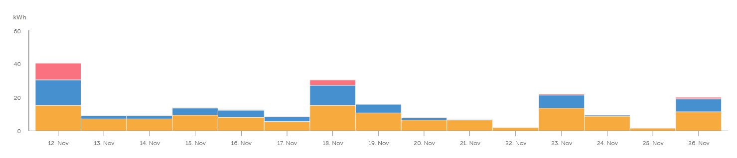

Hm, mal sehen: Ich hab eine 25 kWp kWp [kWpeak, Spitzenleistung] Anlage. Erträge der letzten 2 Wochen:
2025/20251126478296.png
(Gesamt ist PV-Ausbeute, gelb = Direktverbrauch, blau = in den Speicher, rot = ins Netz --> also quasi NIE genug)
Das hat nur sehr selten für den reinen HH Verbrauch gereicht, geschweige denn für das Heizen - und ich hab eine effiziente Sole-WP, aber halt leider ein Haus mit einem schlechten 50er Ziegel - das war nach der nicht vorhandenen KWL KWL [Kontrollierte Wohnraumlüftung] der zweite große Fehler bei meinem Haus.
So muss ich halt mit sehr effizienter Erdwärme gegen einen Monsterverbrauch (15000 kWh Heizbedarf + 4000 kWh WW WW [Warmwasser]) ankämpfen, aber das hätte ich durch einen durchdachteren Wandaufbau auch deutlich besser und auch billiger haben können.
Wenn der Planer wirklich meint, mit PV die WP WP [Wärmepumpe] betreiben zu können, dann hat er von dieser Technik nicht viel Ahnung.

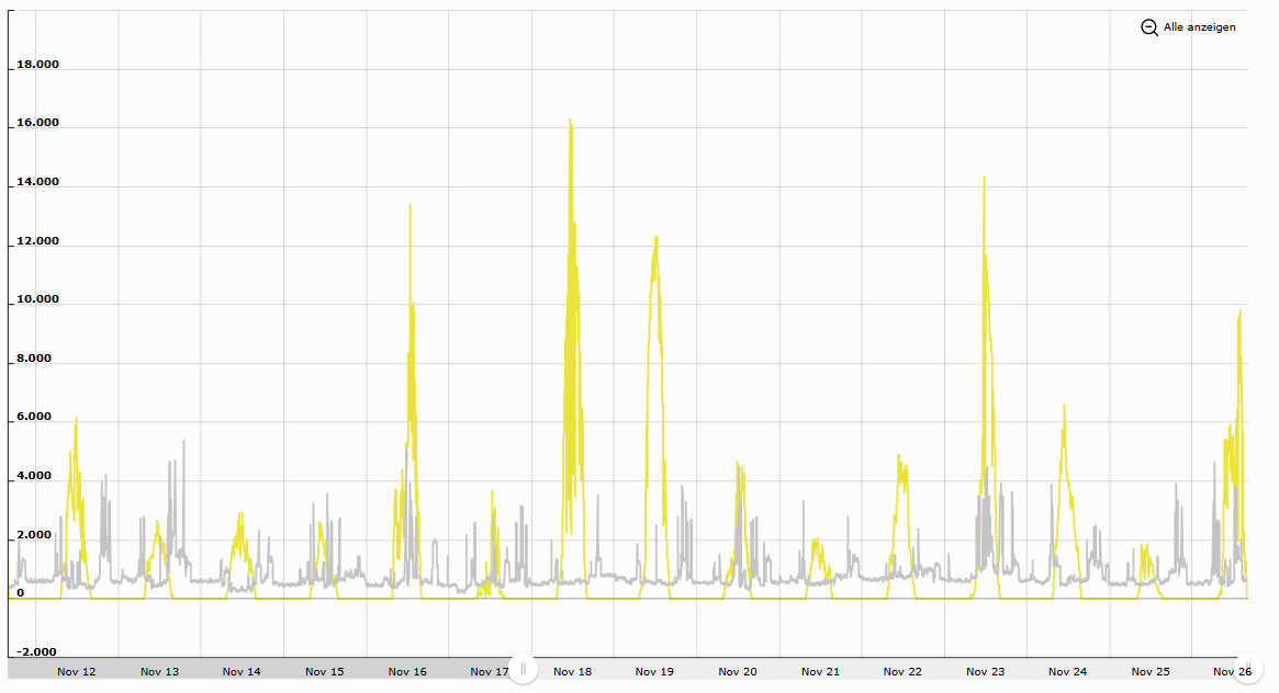

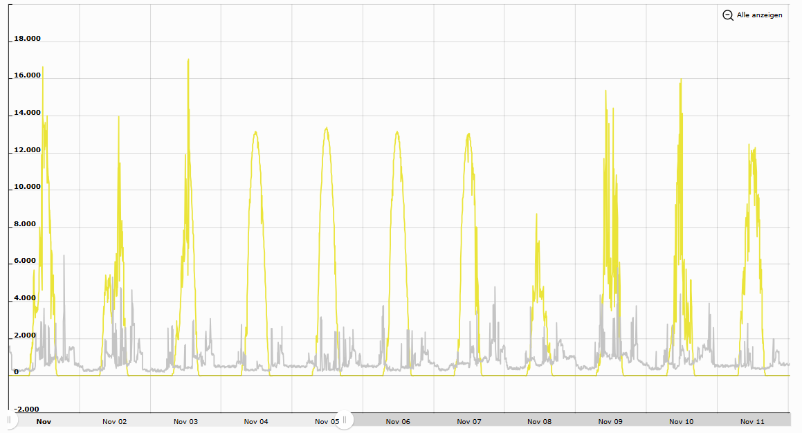

hier mit 35kWp+  und "fast-Passivhaus"
Anfang Nov. sahs gut aus:
Hier die PV-Produktion und der Haus-Stromverbrauch (inkl. Heizung)
2025/20251126678742.png
seit Mitte Nov. ists aber eher ein Trauerspiel:
2025/20251126605200.png
Mit großer PV und großem Speicher kommt man lange aus.
Aber bei NOV-JAN Nebel/Schnee Wochen hast du trotzdem keine Chance.
Direktelektrisch sogar 0,0 Chance
