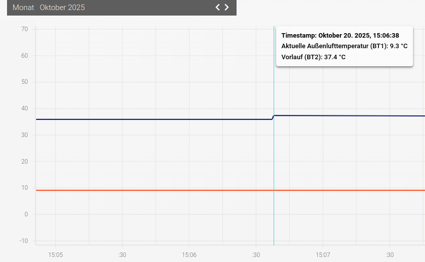

Hallo.

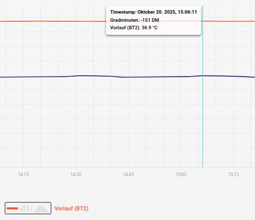

Ich habe die S1256-8 seit letztem Herbst.
Die schiebt mit fixer GP1 6,1L/min durch das Zweikreissystem
in die offenen Ventile der hydraulisch abgeglichenen Flachkeizkörper.

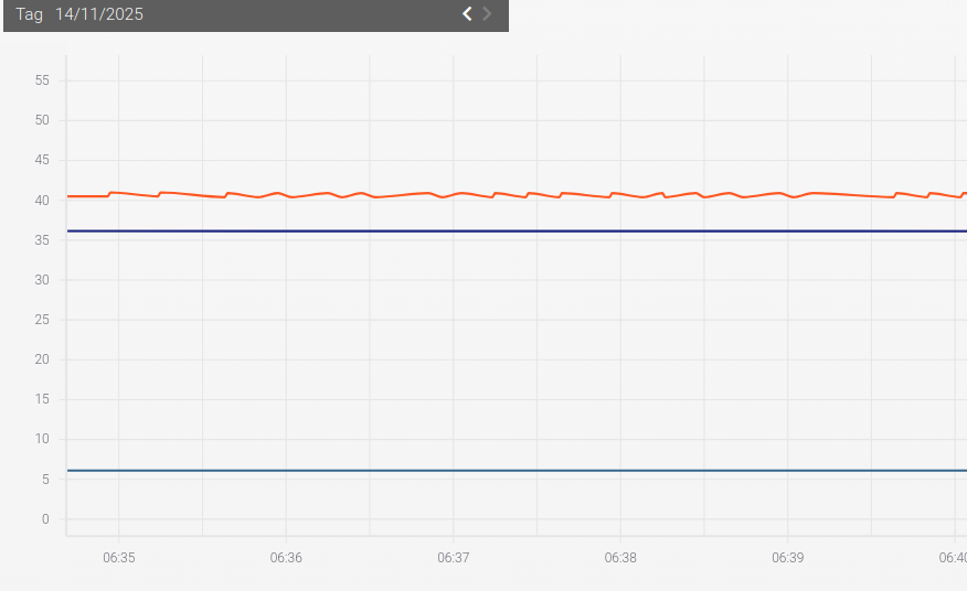

Ich habe hinundwieder in der Vorlauftemperatur kleine Spitzen, die in allen
anderen Graphen des Abo-MyUplinks überhaupt keine Entsprechung finden.
Nichts zuckt, die Maschine läuft ruhig auf allen Ebenen, nur die Unruhe der Kurve ist da.
Beispieltag heute, nachts der programmierte WW WW [Warmwasser] - Takt
2025/20251114287702.png

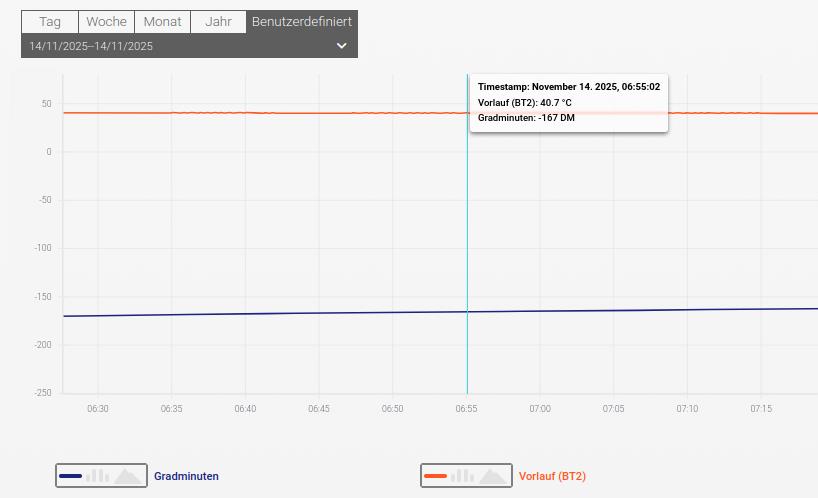

Reingezoomt
2025/2025111445556.png

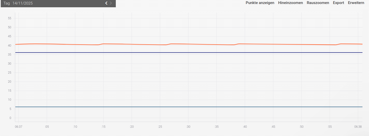

Eine Minute. Geht mir was kaputt?
2025/20251114297528.png

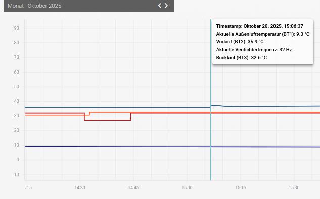

Software 4.6.4 seit gestern,
die Sache ist mir aber schon vorher aufgefallen.
2025/20251114236116.png
Stört die Anlage nicht - aber mich, sofern es vielleicht ein
Sensorausfall oder Steckerwackler mit Ansage sein kann.
Hat jemand eine Idee dazu?

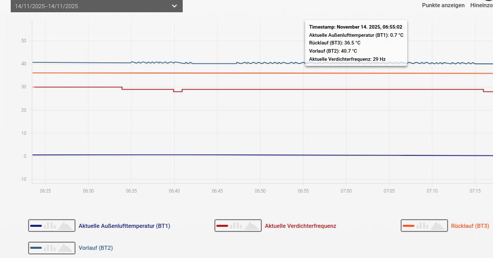

Der Kompressor moduliert dabei Etwas nach. Gradminuten und Drehzahl kompi noch mit rein legen. Der Vorlauf ist das Ergebnis was du siehst, verursacht wird anders wo.
6,1 ltr sind devinitiv zu wenig Volumenstrom. Mindestvolumenstrom der Maschime liegt iwo bei 600 ltr/h
Also grob unter 10ltr/min solltest schon fahren.
Hast du Einzelraumregler?

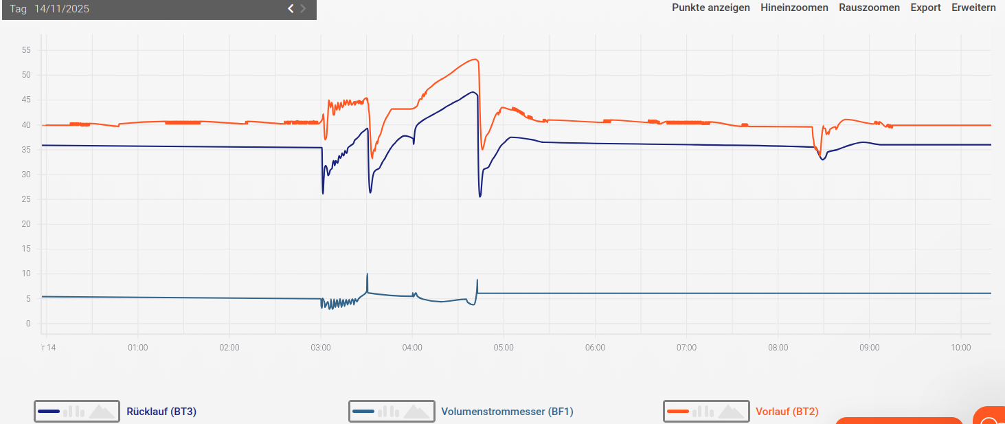

Hier noch Bilder wie im Eingangsbeitrag, jedoch mit ergänzter GP1 und GM zu den Zeiten.
2025/20251115491386.png
2025/20251115553394.png
Der gelegentliche Einzel-Spike vor dem Update
2025/20251115631770.png
2025/2025111521011.png
Ich sehe keine veränderte Kompressoraktion in zeitlichem Bezug zu der Unruhe, die
Ursache findet sich auch in keiner anderen der auswählbaren Kurven. Man kann
versucht sein, die Kompressorveränderungen zu diesem gezeigten Zeitpunkt in
Relation zu setzen. Aber bei gleichen Sensoranzeigen zu anderen Zeitpunkten
lief der Kompressor konstant.
Kann es ein Schwellwert-Bug in der Umrechnung des Sensorwertes von analog in die
digitale Verwurstung für das WP WP [Wärmepumpe]-Hirn, und wieder zurück in die "analoge Darstellung"
durch MyUplink sein? Immerhin ist es auch nur ein halbes Grad.
Es gibt das Phänomen auch ohne aktive Anlage, d.h. WW hat stattgefunden und sonst
ist die Nibe manuell im Nichtheizbetrieb. Man sieht dann die sich über die Zeit absenkende
Vorlauftemperatur mit den gleichen Unruhen - aber sonst steht alles still.
Oder eben doch ein langsam abgängiger Sensor?

Der MyUplink Graph löst mWn immer nur auf ein halbes °C auf - dann wäre das ein Quantisierungsfehler.
