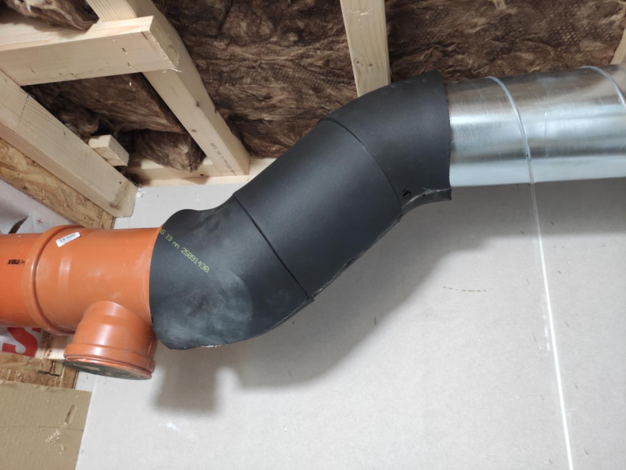

Ich hatte da einen Denkfehler. Nachdem die Rohre vernietet werden, muss ich sie natürlich vor dem Dämmen zusammenbauen. Das ist zwar etwas mühsam, aber was solls 🤷‍♂️
Die Teile aus dem Plattenmaterial ausschneiden ist dafür überhaupt kein Problem und macht mir sogar Spaß. Die Schablone war in 10 Minuten gezeichnet. Armacell hat da eine sehr umfangreiche Anleitung für so ziemlich alle Teile, die man dämmen wollen könnte. Falls das mal jemand vorhat: https://www.armacell.com/sites/default/files/2025/02/04/ArmaFlexMontageanleitung_DE.pdf
Den Umgang mit dem Kleber muss ich noch üben, aber bis ich fertig bin, hab ich das auch heraußen 😉

17.11.2025  (#7)
Sieht top aus. Fals mir mal der Isolierer fehlt 🧐

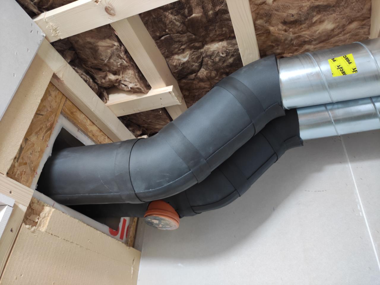

Zwischenstand für heute:
2025/20251118132069.jpg

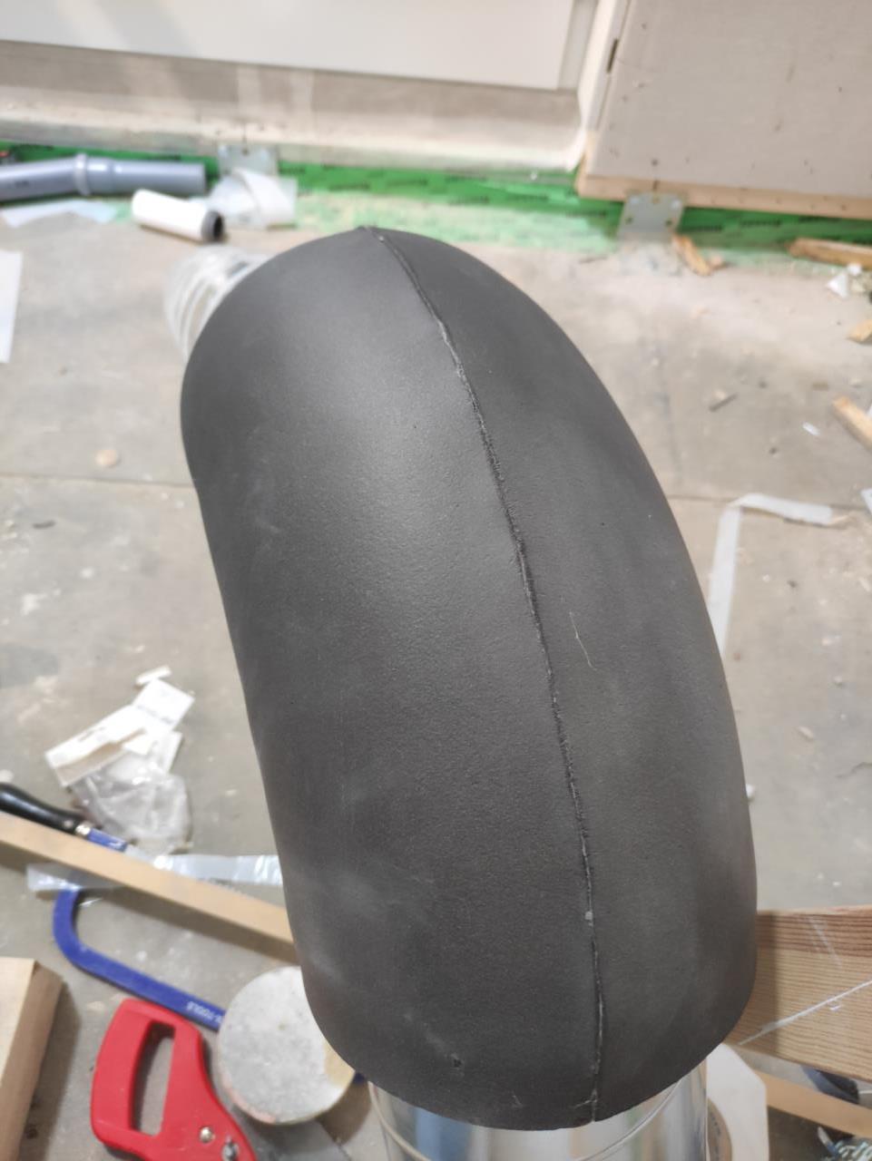

Beim 3. oder 4. Bogen hat mans dann heraußen und die Nähte schauen richtig hübsch aus:
2025/20251118678136.jpg
Man muss nur einfach ewig lang warten, bis der Kleber trocken ist, dann gehts wie im Anleitungsvideo von Armacell. Ich hab irgendwann gleich einen Haufen Bögen ausgeschnitten, eingeschmiert, dann gemütlich die Rohre vorbereitet und erst danach die Teile zusammengeklebt. Man braucht da echt Geduld (oder einen effizienteren Arbeitsablauf). Einen Bogen hab ich erst nach sicher 2h geklebt, hat super funktioniert. Insgesamt sind die Bögen für mich viel einfacher als die geraden Stücke. Aber die werd ich auch noch hinbekommen.
18.11.2025  (#15)
Wo hast du das Armaflex bestellt?
Sieht top aus!
Ich merke mir ... in der Ruhe liegt die Kraft emoji

  •  tomarse
20.11.2025  (#17)
Sieht super aus!
Was ist bei den Geraden das Problem?
  •  hmk21
20.11.2025  (#18)
Sieht super aus!
Gibt es einen bestimmten Grund warum du die Längsstöße auch zusätzlich mit Klebeband verklebst?
  •  christoph1703
20.11.2025  (#19)
tomarse schrieb: Was ist bei den Geraden das Problem?
Dass es recht große Mattenstücke sind, die sich verpackungsbedingt genau in die falsche Richtung biegen wollen. Also einerseits muss ich mit der Matte kämpfen, andererseits bekommt man bei der Größe auch viel schneller einen Verzug rein.
hmk21 schrieb: Gibt es einen bestimmten Grund warum du die Längsstöße auch zusätzlich mit Klebeband verklebst?
Ich hätte gedacht, dafür ist das Klebeband da? Um alle Stöße zu überkleben? Wenn bei meiner Stoßverklebnung noch irgendwo minimale Löcher sind, ist durch das Band zumindest die Luft- und Dampfdichtheit gewährleistet. Und es schaut auf jeden Fall hübscher aus.
