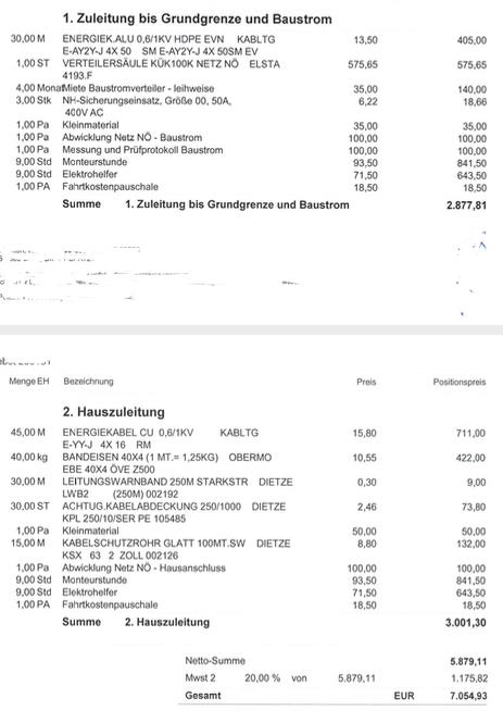

Wenn du eh alles Aufgeschlüsselt hast, dann stell das Angebot rein. Wir wissen bis jetzt 1500Euro Material plus 40kg Bandeisen, 20h Arbeit und 7000euro gesamt. Das müsste, wenn Bandeisen 5Euro kostet einen Stundenlohn von über 250Euro ergeben...
  •  pjuso
7.11.2025  (#9)
Ah ok.. Bandeisen übrigens 10€ netto. Hier ist das Angebot mit der Bitte um euere Meinungen
2025/20251107855221.png
  •  Melmar
7.11.2025  (#10)
Zuleitung bis Grundgrenze ist Sache der Gemeinde. Warum sollte man diese Kosten als Bauherr übernehmen?
Es wird dann auch noch eine Anschlussgebühr seitens des Netzbetreibers fällig. Das Kabel für die Hauszuleitung sollte dann in dieser Gebühr inkludiert sein. Grabungsarbeiten, Verlegung und Anschluss natürlich bauseits.
Was bitte machen 2 Mann 9 Stunden lang laut dem Angebot?

Das frage ich mich auch! Die EVN Anschlussgebühr hab ich schon bezahlt, 2600,-

Ich würde mal den Elektriker fragen was sie 2 Tage machen. Ev. verrechnet er dann nach Aufwand und schreibt da mehr, dass er dann reduzieren kann...
Wenn er sich dann gar nicht meldet, weißt, dass er nicht will. Hatten wir grad bei 2 Installateuren.
Außerdem mindestens noch 2 andere anfragen. Brauchst du fürs Haus dann auch einen? Würd das gleich mit ansprechen. Das motiviert vielleicht auch.

Danke für dieAntworten. Was mich wirklich ärgert, er schreibt 40 kg Bandeisen 10€/kg netto!
ich kann gleiches Material 50 kg um 150 € bestellen
https://tela.at/shop/elektromaterial-kategorien/installation/erdung-blitzschutz-uberspannungsschutz/erdungsplatte/obermoser-bfvz004000-0422-erdungsband-fuer-blitzschutz-40x4-stahl-verpackungseinheit50kg/?srsltid=AfmBOoqaPNAE7PJvwYcOMD9vrtL7JjXBk9p7L-j8FLTybjROolT3L6f7
ich verstehe schon, dass man verdienen will und es ist auch ok, aber das ist übertrieben
