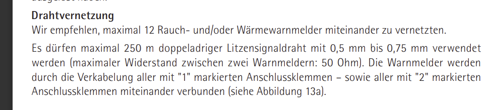

Das hier ist die Vorgabe zur Leitung:
2025/2025101430722.png
Witzigerweise würde ein Brandmeldekabel (J-Y(St)Y 2x2x0,8) dafür nicht geeignet sein, da 0,8mm :-D Ich würds vllt. trotzdem nehmen bzw. reguläres J-Y(St)Y in 0,6, das wäre auch geschirmt.

Bisschen mit der Zange quetschen und schon sinds 0.75mm für die Klemme ^^
