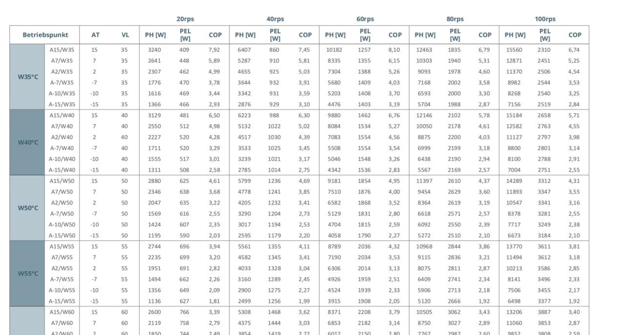

Laut Datenblatt sollte die Ovum weiter runter modulieren.

Das Datenblatt war schon hilfreich, danke - laut Datenblatt sollte das System bis 20RPS heruntermodulieren, es moduliert aber nur bis 36RPS muss dem mal nachgehen..

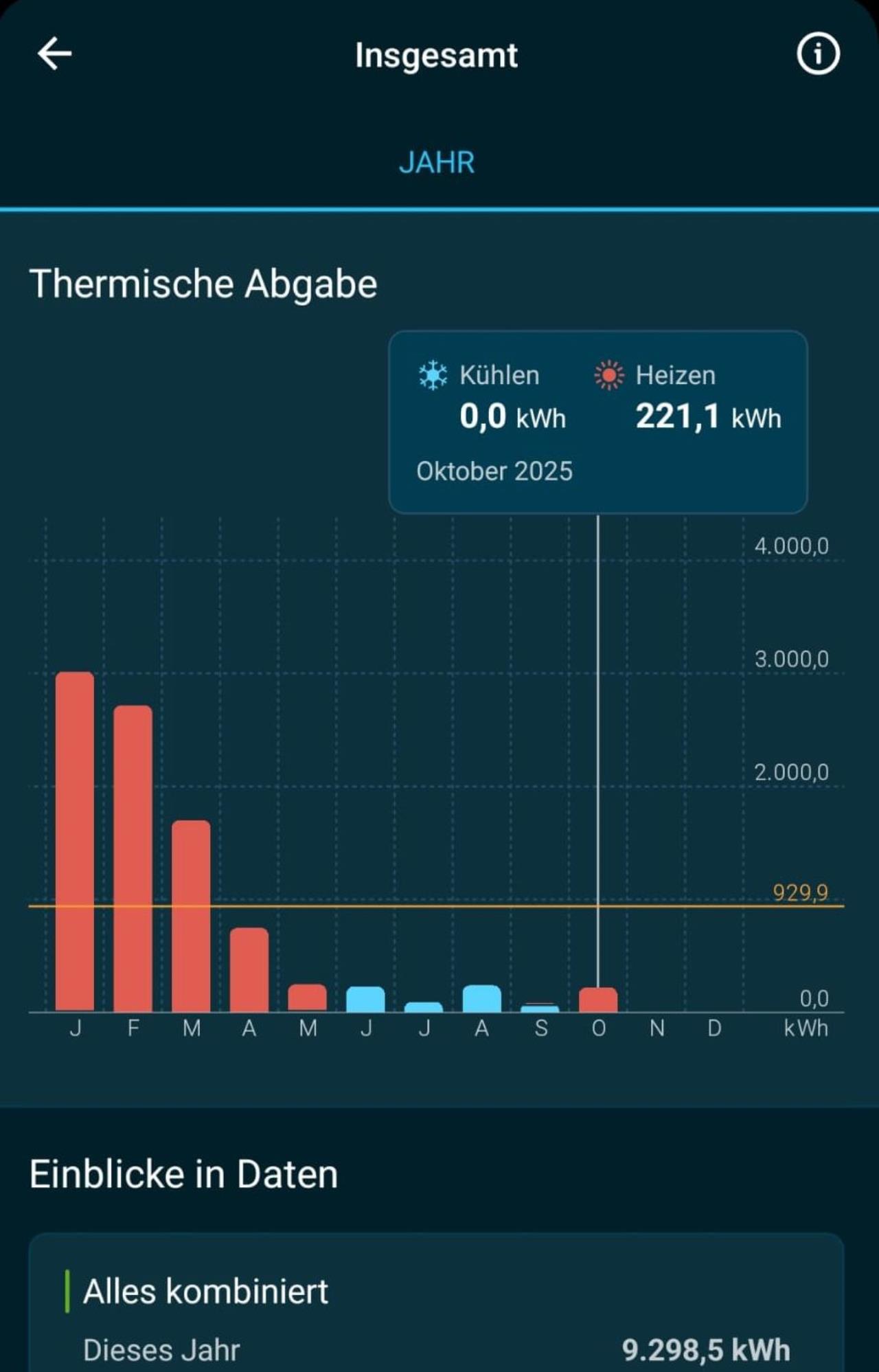

@wd69: Kostenmäßig wäre es ohnehin besser, in der Übergangszeit nur mit der Klima zu heizen, da eine gute Luft-Luft-WP normalerweise einen besseren Wirkungsgrad als eine Luft-Wasser-WP hat.
Bsp. Daikin Klima als Alleinheizung im Oktober bis heute (2 Tage mit Minusgraden in der Nacht): SCOP 7,4

Wenn das langsam passiert sollte die WP WP [Wärmepumpe] aber weiter runtermodulieren, zumindest lt. Datenblatt.

Es handelt sich um einen sanierten Altbau eines Verwandten, wo die Gasheizung rausgeschmissen wurde, und vier 2 kW Single-Splits installiert wurden. Durch die große Wärmetauscherfläche außen, kommen die sehr guten COPs zustande.
Ich selbst heize mit einer Tripple-Split das ganze Haus (in jedem Stockwerk ein Innengerät) auch mit einem Ganzjahres-SCOP über 5. Wichtig ist immer nur eine sehr gute Isolierung...
