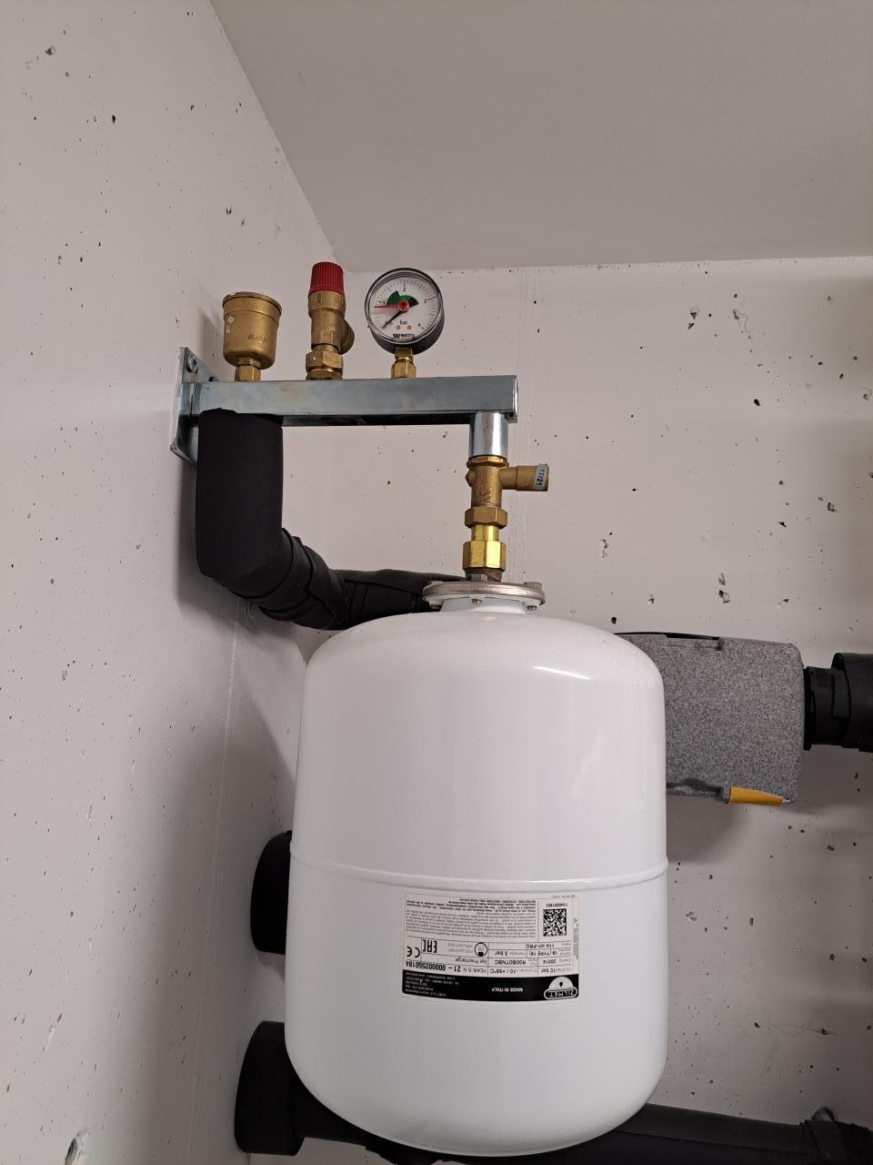

hab zum Monatswechsel beim Ablesen festgestellt, dass der Druck am Ausgleichsgefäß auf Null steht.
Es funktioniert alles aktuell, Heizung, Wasser alles wunderbar.
Was kann da los sein? Hab das erst vor nem Jahr nachrüsten lassen, wurde zuvor vergessen 🤨

Ist das Heizung oder Sole? Weil Armaflex. Solange keine Luft im System ist geht's noch gut.
MAG Vordruck prüfen heiungsdruck nachfüllen. Sole dito

Mig1 schrieb: hab zum Monatswechsel beim Ablesen festgestellt, dass der Druck am Ausgleichsgefäß auf Null steht.
und im letzten monat wars noch gut, oder hast du jetzt das erste mal geguckt?
scheint ja nur um die sole zu gehen.
das läuft auch drucklos, sollte man aber korrigieren, wie akani schrieb.
vordruck MAG prüfen/einstellen und danach sole nachfüllen, bis der druck passt.
so ist man sicher.
kannst auch einfach sole/wasser nachfüllen und hoffen, daß der vordruck ok ist und dann beobachten. das wäre die unprofessionelle variante.

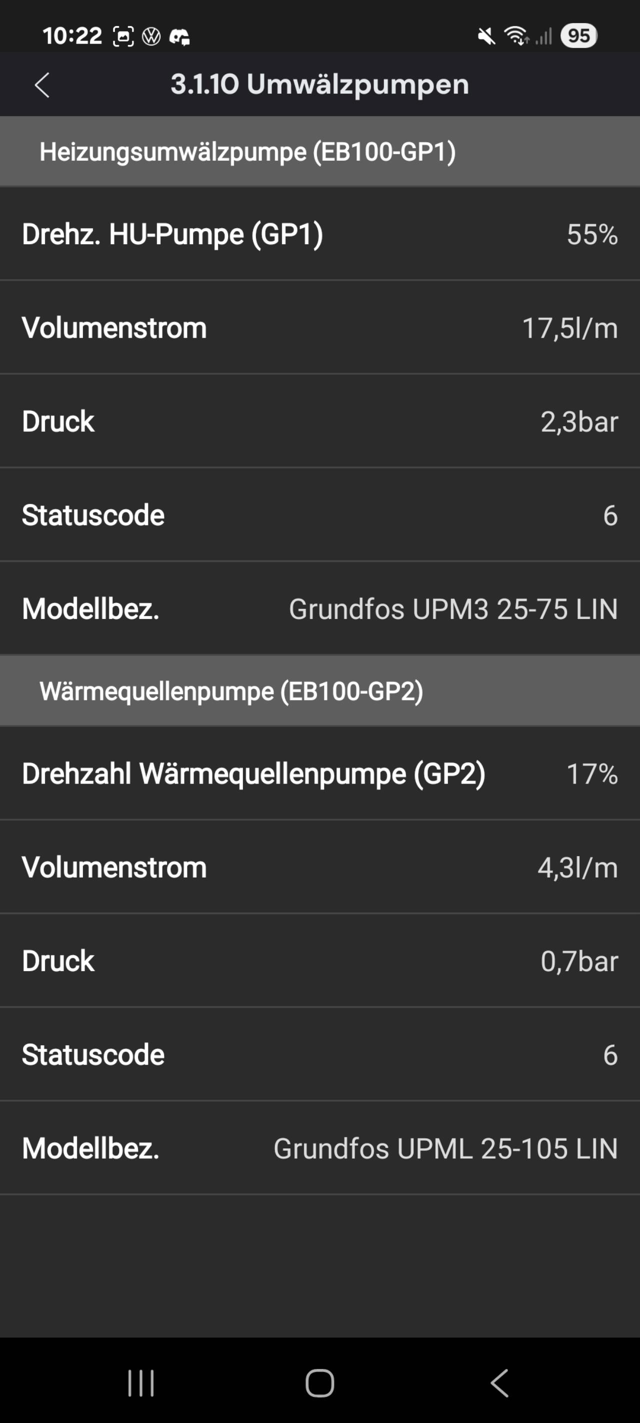

Stimmt denn der angezeigte Druck oder die 0,7 aus der NibeApp?

Nibe App zeigt nur den Pumpendruck, nicht den statischen Druck im System

seltsam ist, dass die Heizkreispumpe 2,3 bar anzeigt. Die kann nur max. ca. 0,75 bar.

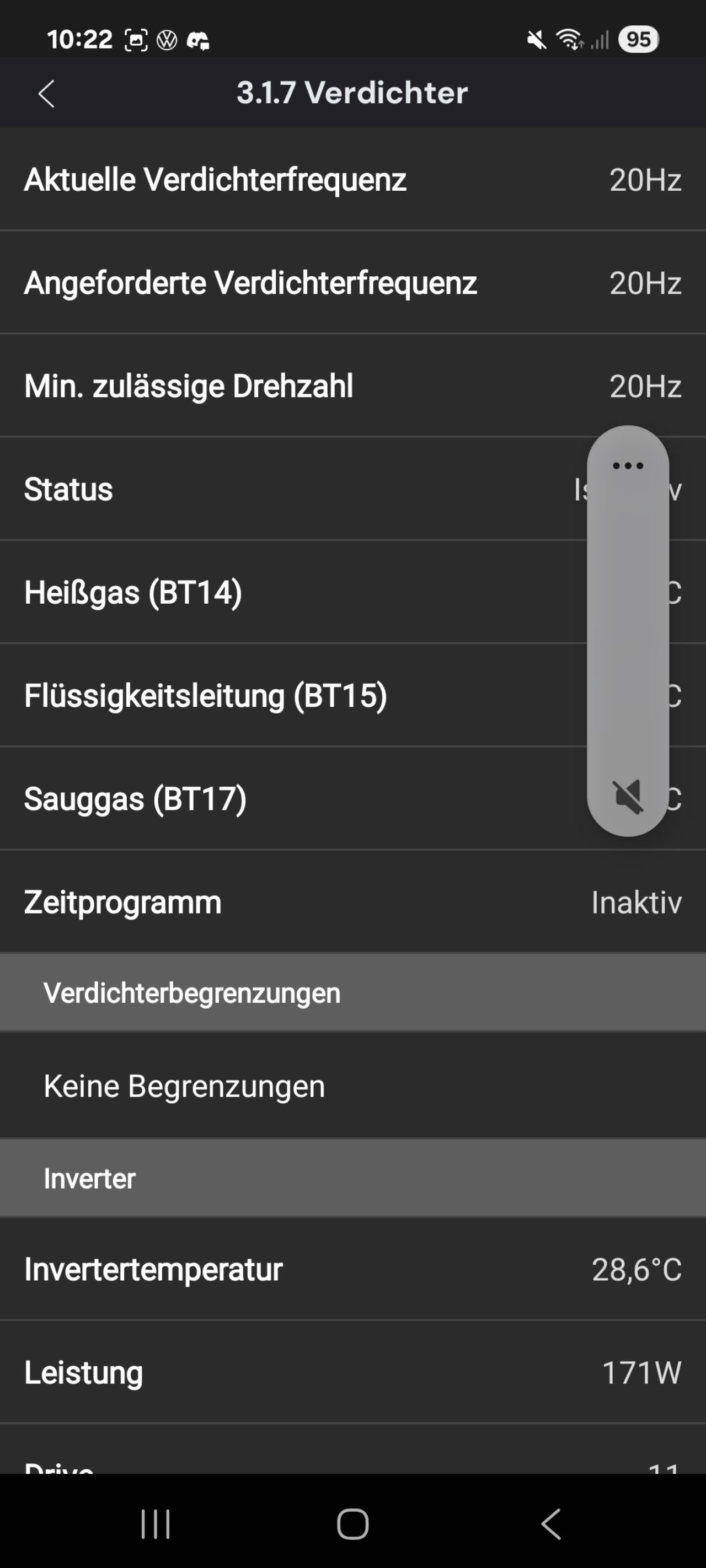

Wenn ich jetzt in die NibeApp schaue war nach dem Auffüllen
AT ca. 5 Grad
Vorlauftemp 25,8
Soleaus 5,9
WQP 29%.
Jetzt gerade sind es:
AT 1,2 Grad
Vorlauf 28,1
Soleaus 1,8
WQP 39%

Mig1 schrieb: Es wurde Sole nachgefüllt und der Druck auf ca. 1,1 bar erhöht.
Wurde das MAG geprüft? Oder hast du ne Vase?
Wenn das MAG nicht geprüft wurde ist das Rätselraten.
Wurde beim Einfüllen wirklich luftfrei eingefüllt oder auch sauber luftfrei gespült?

Ja, habe eine MAG kein Vase.
5.12.2025  (#9)
Dann tip ich drauf dass sie das MAG nicht kontrolliert und ggf nachgefüllt haben.
Frag sie doch mal welchen Vordruck die Membran hat!
Dann weißt dass se es entweder richtig gemacht haben, wegen Druckabfall hab ich da zweifel

Dein Tip ist leider sehr richtig. Es war auf dem Gefäß nichts notiert vom Ersteller und die jetzt haben auch nix kontrolliert.
Der Ersteller meinte nun auf Nachfrage welche Drücke anliegen sollten. Ob bzw. was/wie bei Installation eingestellt wurde konnte er mir bisher noch nicht sagen.
