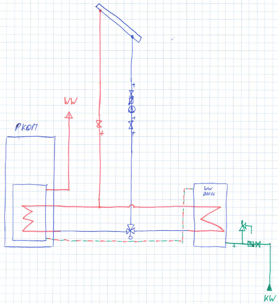

Inzwischen bin ich schon einen Schritt weiter. Hatte 3 Installateure zu Besuch, die im Grunde alle eher unterschiedliche Installationen geplant hätten.
1. Würde die PKOM4 von Pichler ohne großem Schnickschnack einbauen.
2. Will weg von einem Kombigerät, wird eine Luftwärmepumpe mit Außengerät anbieten. Innen dann ein Wärmetauscher inkl. kleinem Puffer und Warmwasserspeicher.
3. Ebenfalls PKOM4 aber zusätzlich ein kleiner Warmwasserspeicher für die Solaranlage im Sommer, da die PKOM4 nur einen 200l Speicher hat. Der Planer hat mir dazu folgende Zeichnung gesendet:
2025/2025110349568.png
Habe leider von allen 3 noch kein Angebot erhalten, daher noch kein Vergleich möglich.
Welche Option würde für euch am schlüssigsten klingen?

Option 3 klingt mir zu kompliziert für zu wenig Vorteil. Dann doch lieber PV aufs Dach.
Option 1 scheint mir am sinnvollsten. Aber nachdem @leitwolf davon gesprochen hat, dass eine Auftrennung sinnvoll sein könnte, bin ich gespannt auf die Vorteile der zweiten Option. Von Luftheizungen hab ich generell leider sehr wenig Ahnung.

Wie bewertet ihr die Option 3? Ich würde diese ja am schlüssigsten finden. Man kann den "alten" Brauchwasserspeicher für die hohe Warmwassermenge der thermischen Solaranlage im Sommer nehmen. Im Winter braucht es jedoch eine Möglichkeit diesen zu "deaktivieren"

Du kannst ja die Solaranlage in den Brauchwasserwärmepumpenspeicher der WPA450 (nicht WPA250 wie ich irrtümlich geschrieben habe) hydraulisch einbinden. Der Speicherinhalt von 450l ist dann ideal um über mehrere Tage ohne Sonne zukommen. Hydraulisch müsste das über eine Weiche machbar sein. Systemtrennung über Plattentauscher ist dann zusätzlich erforderlich.
Es ist korrekt, was KD2020 geschrieben hat, dass der Umweg über das Heizwasser gegenüber direkter Luftheizung über Kältemittelkondensator einen Temperaturnachteil hat. Daher war mein Vorschlag einige Zonen oder einzelne Räume, die jetzt zu kühl sind, mit einer Flächen-Deckenheizung nachzurüsten.
