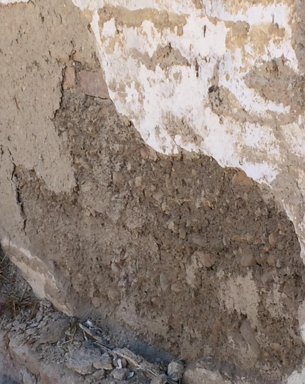

Hello. Das ist mir gar nicht aufgefallen dass das Bild nicht hochgeladen war.
Also das haus ist aus 1926, später hat Nachbar darangebaut, dieser ziegelbau wurde wieder abgebrochen. Es war wohl ursprünglich verputzt gewesen. Jetzt ist 5cm EPS fassade drauf.

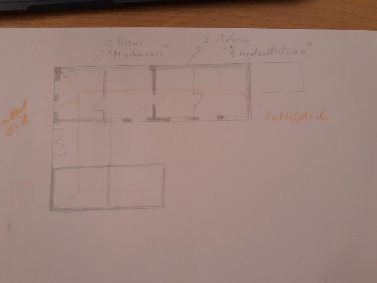

Da es keine Pläne gibt und auch keine Fotos abseits dieser Großaufnahme würde ich vorschlagen du fertigst mal eine Skizze der Wand und des Grundrisses an. Ggf. auch ein Foto wo man die ganze Örtlichkeit der Wand sehen kann. Optimal auch eins von Innen oder falls unterkellert auch unterhalb im Keller.
Aber um deine primäre Frage zu beantwortet. Sanieren kann man alles, wobei kein zu erfüllendes Ziel erwähnt wurde. Art der Nutzung ... Wohnraum? Abstellraum? Garage? Finanzielle Ziele?

22.8.2025  (#6)
2025/20250822212658.jpg
Es handelt sich um einen U-förmigen Streckhof (in der Mitte die einfahrt), wobei es eben um die Mauer des ältesten Teils geht. Dort dürfte ein Mischmauerwerk gemacht worden sein (ich schätze mal die ersten Meter geschalt und alles reingeschmissen und darüber Vollklinker). Der zweite Teil dürfte aus Vollklinker gebaut worden sein.
Das Problem ist die Mauer oder das 1. Haus abreissen würde bedeuten das Dach runterzunehmen oder?

Es wäre vorteilhaft die Fundamente zu erforschen. Es ist auch fraglich warum das Mauerwerk feucht ist. Es fehlen vermutlich sämtliche Horizontalsperren und die Fundamente sind aus ähnlichem Material.
Das wirklich trocken zu bekommen, ist mit erheblichem Aufwand verbunden (nachträgliche Sperrbleche z.B.).

22.8.2025  (#8)
Horizontalsperren fehlen mit Sicherheit.
die Frage ist halt ob es sich überhaupt lohnt das zu sanieren oder besser abreissen und neu bauen? Mit welchen Kosten ist beim Trockenlegen zu rechnen? Dann ist die Frage ob man die Elektroleitungen verbessern muss, ich denke sie sind im Putz. Und der Heizbedarf ist sicher enorm (ich habe ausgerechnet ca 25.000kWh - 2.000 Euro im Jahr mit Warmwasser).
