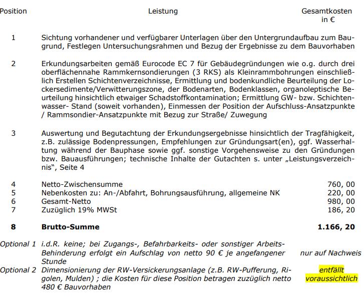

  • Angebot 1: 3 Rammkernsondierungen um EUR 1.166,20

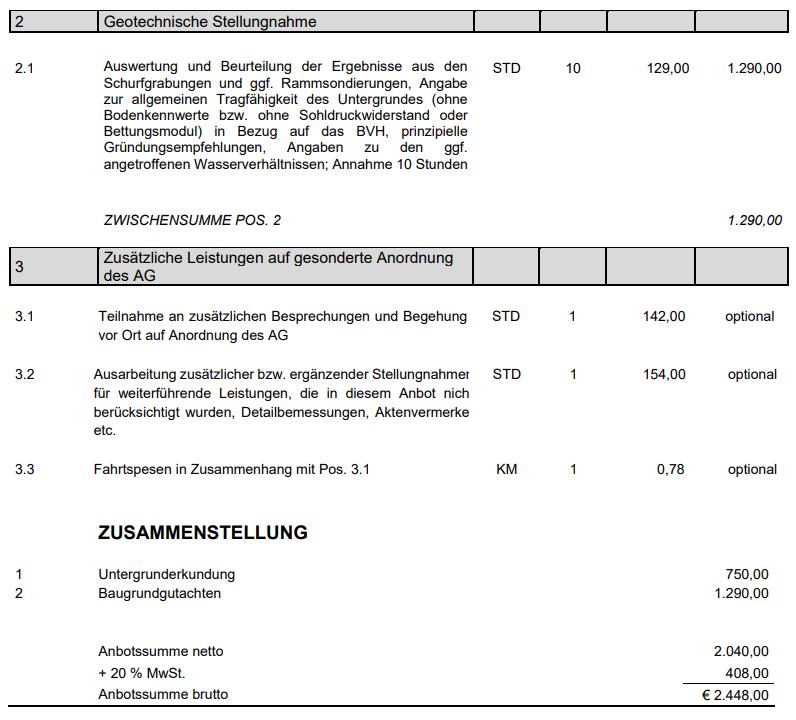

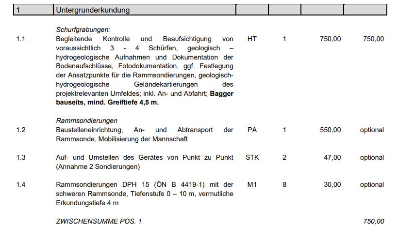

  • Angebot 2: 3-4 Schürfen (Kosten für Bagger mit 4,5m Greiftiefe kommen noch hinzu) um EUR 2.448,00

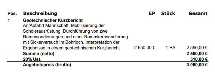

  • Angebot 3: 2 Rammsondierungen, 1 Rammkernsondierung um EUR 3.060,00

Angebote Nr. 2 & 3 sind von Firmen aus Niederösterreich, die auch hier im Forum bereits empfohlen wurden. Die sind sicher seriös, kompetent und würden den Auftrag sehr zufriedenstellend erfüllen. Aber das Angebot 1 ist fast zu gut um wahr zu sein und daher habe ich ein wenig recherchiert.
Es handelt sich dabei um eine Firma aus Deutschland mit einem zweiten Standort in der Steiermark. Laut eigener Aussage haben sie öfter in der Nähe von Wien zu tun und würden daher auch zu uns kommen. Die Website www(punkt)gesco-engineering(punkt)de ist unvollständig und hat kein Impressum. Eine Google-Recherche zeigt mir aber zwei Ergebnisse von erfolgten Gutachten, die legit sind. Einmal für Mevena und einmal für das deutschlandweite forstliche Umweltmonitoring.
Denkt ihr, Angebot 1 wäre für unsere Zwecke ausreichend und würdet ihr darauf vertrauen? Sollten wir bei der Probenentnahme unbedingt ebenfalls vor Ort sein? Gibt es noch etwas zu beachten?

Hi! Wir haben mehrere Gründe und dementsprechend mehrere Bodengutachten machen lassen. Hatten eines nur mit Ramm-Kernsondierung und Rammsondierungen und das andere mit Schürfung. Laut Landesgeologen ist ein Gutachten ohne Baggerschürfe nur sehr eingeschränkt aussagekräftig. Man erkennt dort zum Beispiel keine potentiellen Hangrutschungen. Die Rammsondierung brauchst du für eine Bewertung der Tragfähigkeit des Untergrunds.
Bei Angebot zwei handelt es sich glaube ich um Pieler, oder? Der ist sehr zu empfehlen fachlich! Laut einigen Baumeistern aber auch auf der vorsichtigen Seite 🙂

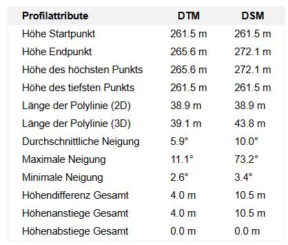

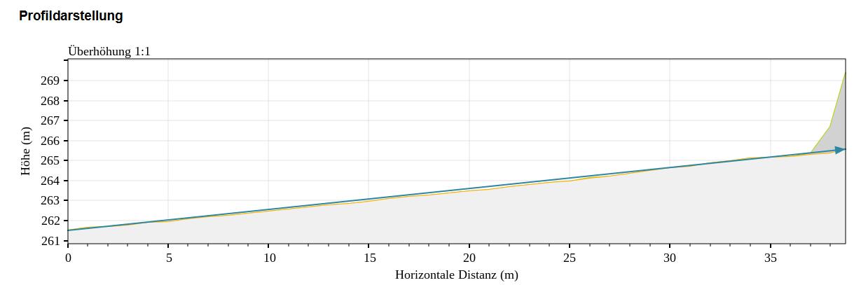

Vielleicht sehen Firmen 1 und 3 bei nur 6° Gefälle und in diesem Gebiet keine Gefahr einer Hangrutschung?
Hier ist ein Auszug aus dem NOE Atlas:
2025/20250807264048.png
2025/20250807885338.png
(Bei Meter 0 beginnt die Straße und das Haus würde dann zwischen 5 und 15 stehen.)

Ah interessant, das Angebot sah aus wie unsers vom Pieler emoji
Naja, jeder Geologe wird dir sagen, dass ab 3% (wenn ich das richtig in Erinnerung habe) Hangrutschungen auftreten können. Sogar in der Ebenen hast du Hebungen/Senkungen. Das ist eher von der Erdmasse, in der ihr seid, abhängig. Wir sind z.B. am Rand der Wienerwald Flyschzone, aber bereits außerhalb - da ist das Risiko höher. Würde in jedem Fall in der Geogenen Gefahrenhinweiszone schauen. Bei Gelb/Orange definitiv mit Baggerschürfe. Wir sind da aber auch etwas vorbelastet, ich würd die paar 100EUR für den Bagger investieren. Haben in PL 300EUR für den Bagger gezahlt.
