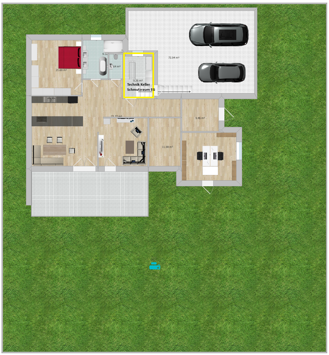

Unten ein grober Entwurf, an dem sich der Planer in etwa halten wird (Küche wird evtl. noch mit Wohnzimmer getauscht). In Gelb die Lage des Technikraums (EG = Schmutzraum, Keller = Technikraum, der wird aber nicht wie im EG die 10m², sondern eher 20m² groß).
Da könnte ich ja dann vom Flur aus (abgehängte Decke) in die Räume verlegen?
Die Wege nach Außen sind halt vielleicht "etwas weiter" bzw. nicht direkt an der Außenwand.
Sobald ich den Entwurfsplan bekomme (gerade in Arbeit), würde ich ihn auch gerne von Euch evaluieren lassen.

Sieht doch gut machbar aus. Das Büro rechts unten grenzt nicht an den Flur, da müsste man in einem der angrenzenden Räume noch (teilweise) abhängen oder die Leitung offen verlegen (wenns eh nur ein Abstellraum wird).
Die Leitungen nach draußen werden da auch nicht extrem lang, das passt schon. Also da wird sich ganz sicher eine gute Planung machen lassen 👍
6.8.2025  (#7)
Da schließe ich mich an. Wird gut umsetzbar sein
