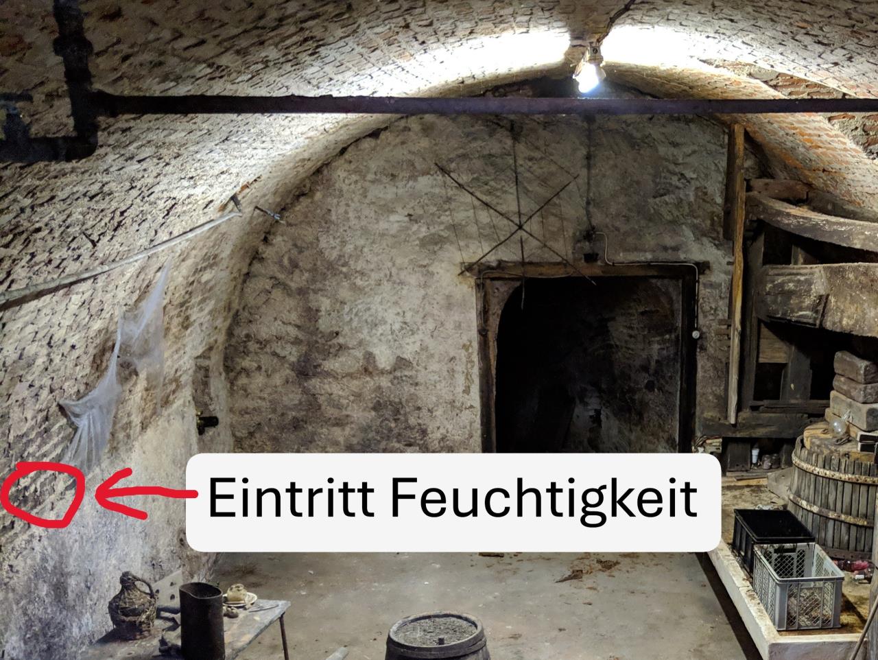

  • Keller: Gemauertes Gewölbe (altes Presshaus) mit Weinkellerröhre. Etwas feucht aber lt. Baumeister OK für derartige Keller, bei Starkregen leichter Wassereintritt an einer Stelle.

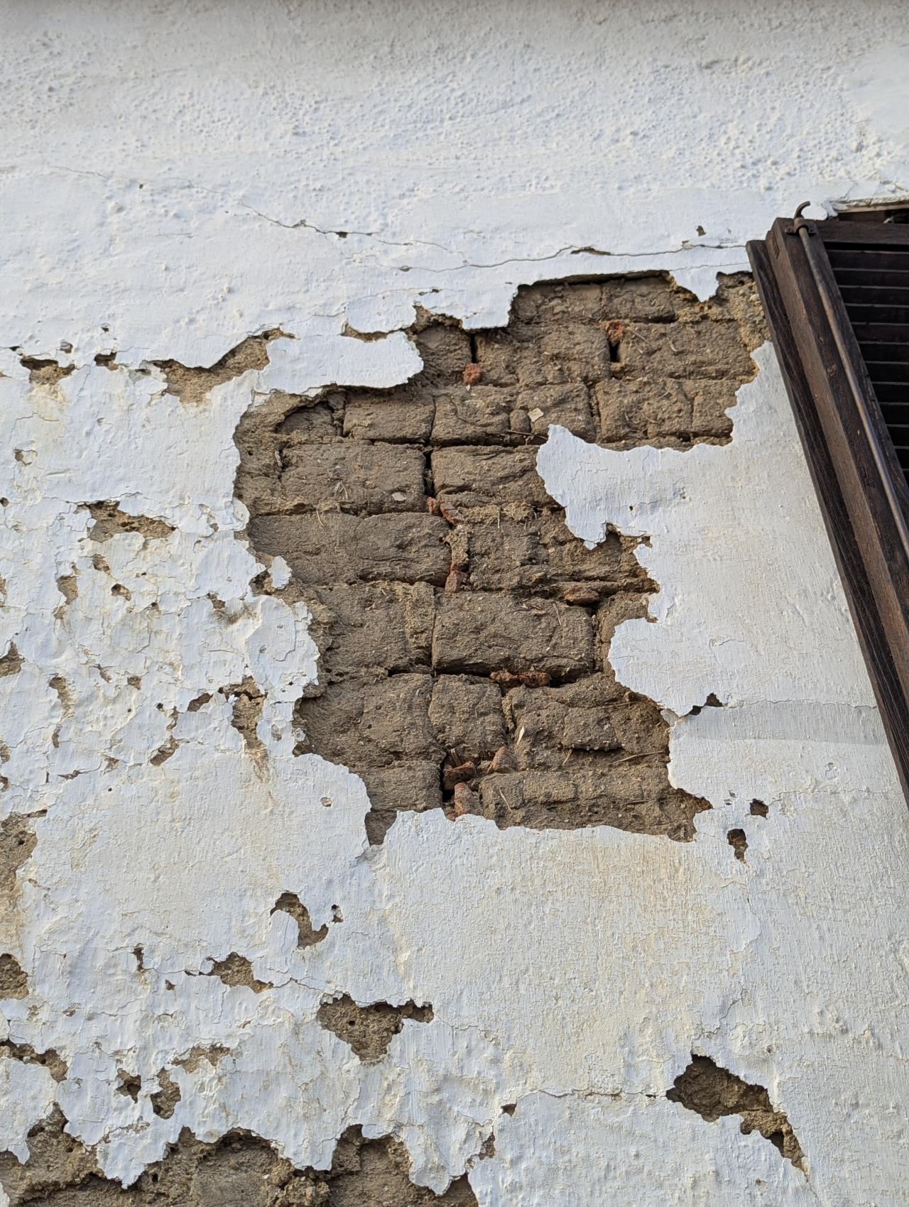

  • Substanz: Mauern hauptsächlich aus Lehmziegeln, tlw. feucht und in schlechterem Zustand.
  • Problem: Aufsteigende Feuchtigkeit müsste wohl durch Unterfangen der Mauern gestoppt werden. Die Statik ist hier unsere größte Sorge. Eine Idee wäre, nur die Außenmauern zu erhalten und innen alles neu zu machen.

Foto vom Keller Wohnhaus 1 ist unten beigefügt. Weitere Detailfotos kann ich bei Bedarf nachreichen, möchte aber aus Privatsphäre-Gründen keine Gesamtansichten öffentlich posten.

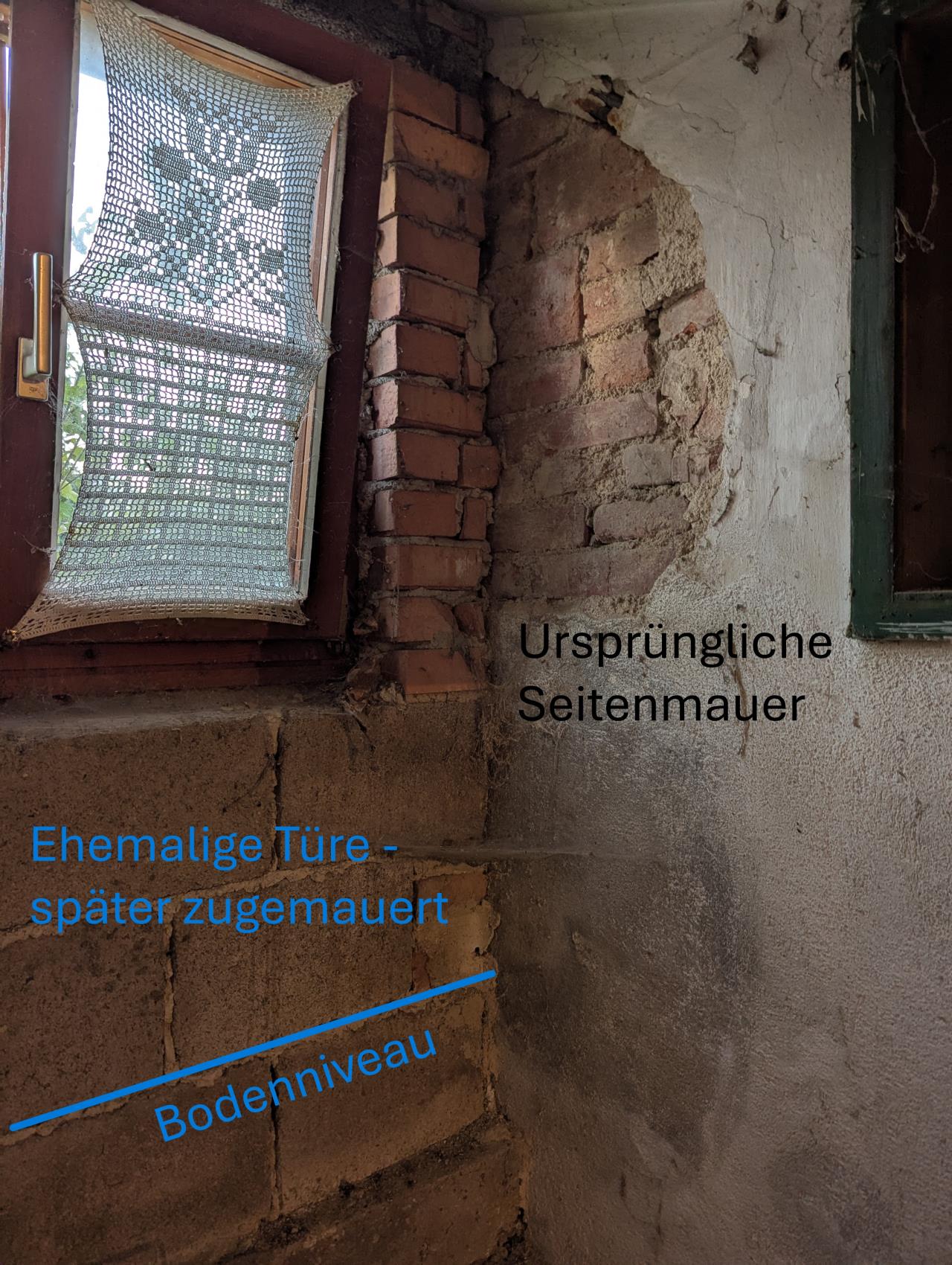

Bei Wohnhaus 2 sehe ich bei Feuchtigkeit und Statik auch die größte Herausforderung. Das Gebäude wurde in 2 Schritten gebaut: Zuerst der ursprüngliche Kern aus Lehmziegeln und später ein schmaler Zubau aus gebrannten Ziegeln, der direkt an das Nachbargebäude anschließt und das Kerngebäude erweitert (Zubau von außen nicht erkennbar).
Feuchtigkeit: Die Hauptproblemzone ist genau diese feuchte Anschlussseite. Im Keller wurde hier anscheinend direkt auf dem Erdboden gemauert. Die Wand darüber war jahrzehntelang durch Möbel verstellt und weist leichte Schimmelflecken auf. Das spricht für aufsteigende Feuchtigkeit.
Statik: Meine Sorge bezüglich der Statik rührt von diesem Mix der Baumaterialien und wie sie miteinander verbunden sind - besonders da die Lehmziegelwand durch die Feuchtigkeit an Tragfähigkeit verloren haben könnte.

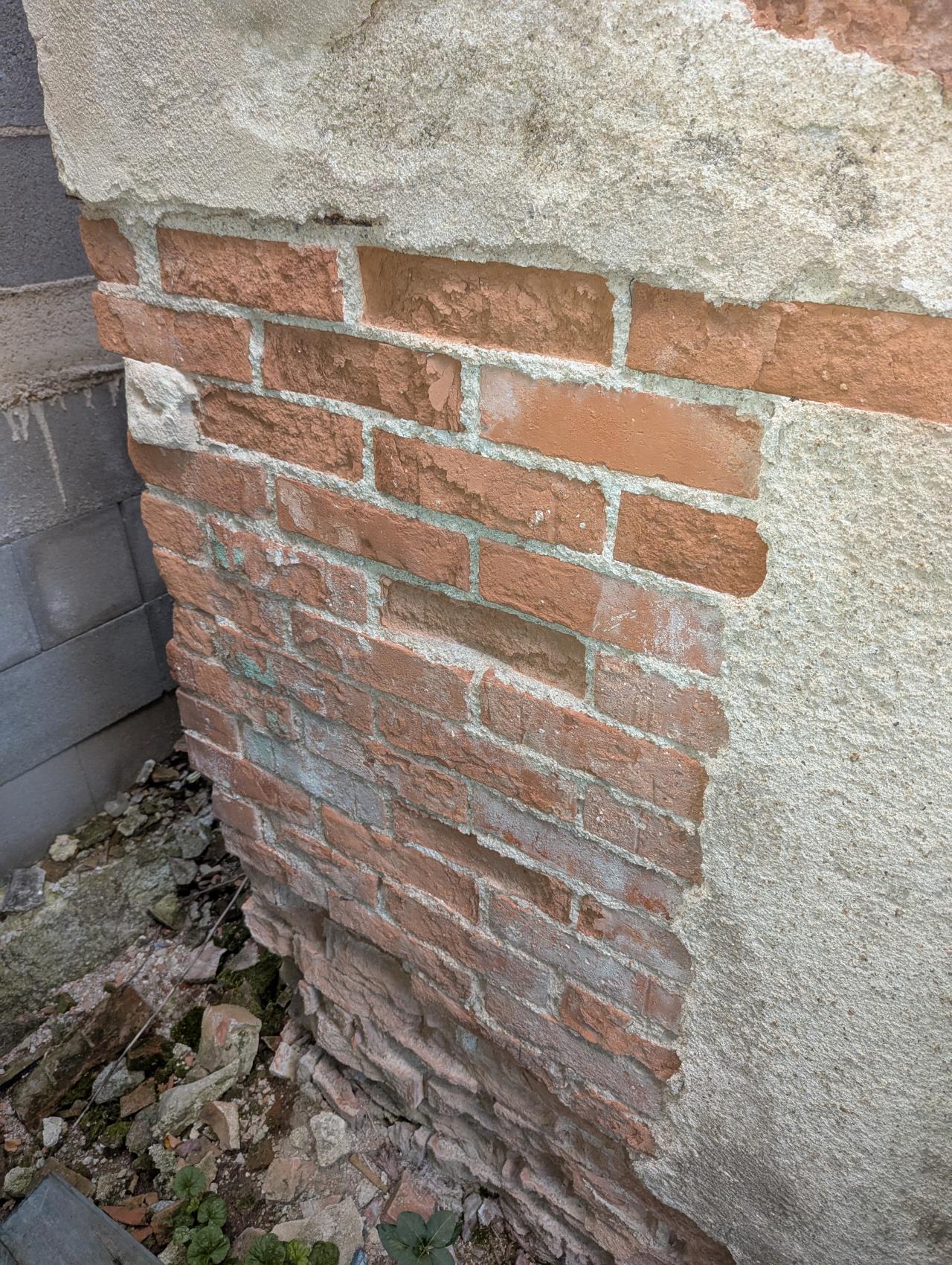

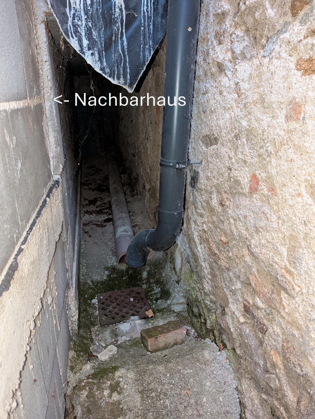

Ergänzend zum ersten Beitrag möchte ich euch hier noch ein paar Fotos zeigen, das macht die Situation hoffentlich etwas anschaulicher.
Ich freue mich über eure Ideen, Gedanken, Tipps, Einschätzungen... !
Wohnhaus 1 - Außenmauer:
2025/20250825121165.jpg
Wohnhaus 1 - Seitenmauer mit Kanal:
2025/20250825882276.jpg

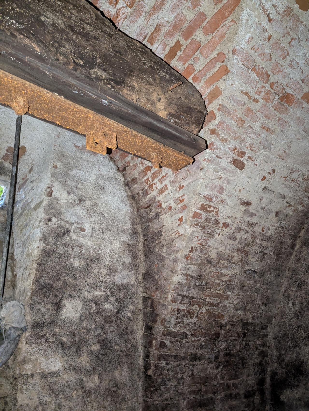

Wohnhaus 1 - Kellermauer:
2025/20250825548266.jpg

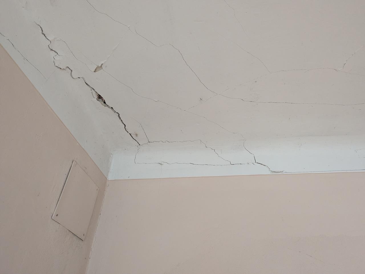

Wohnhaus 2 - Risse Wohnbereich:
2025/20250825681717.jpg
Wohnhaus 2 - Keller / ehemalige niedrige Türe - später zugemauert:
2025/2025082523160.jpg
Wohnhaus 2 - Außenmauer:
2025/20250825452954.jpg
