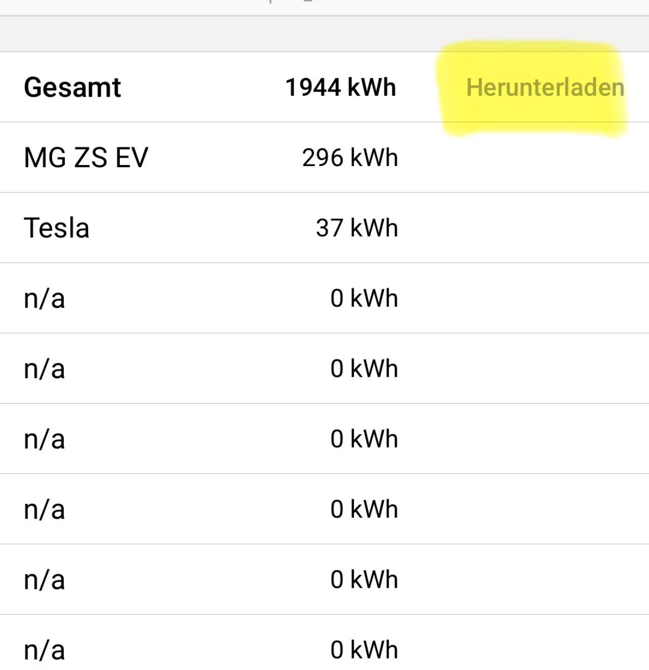

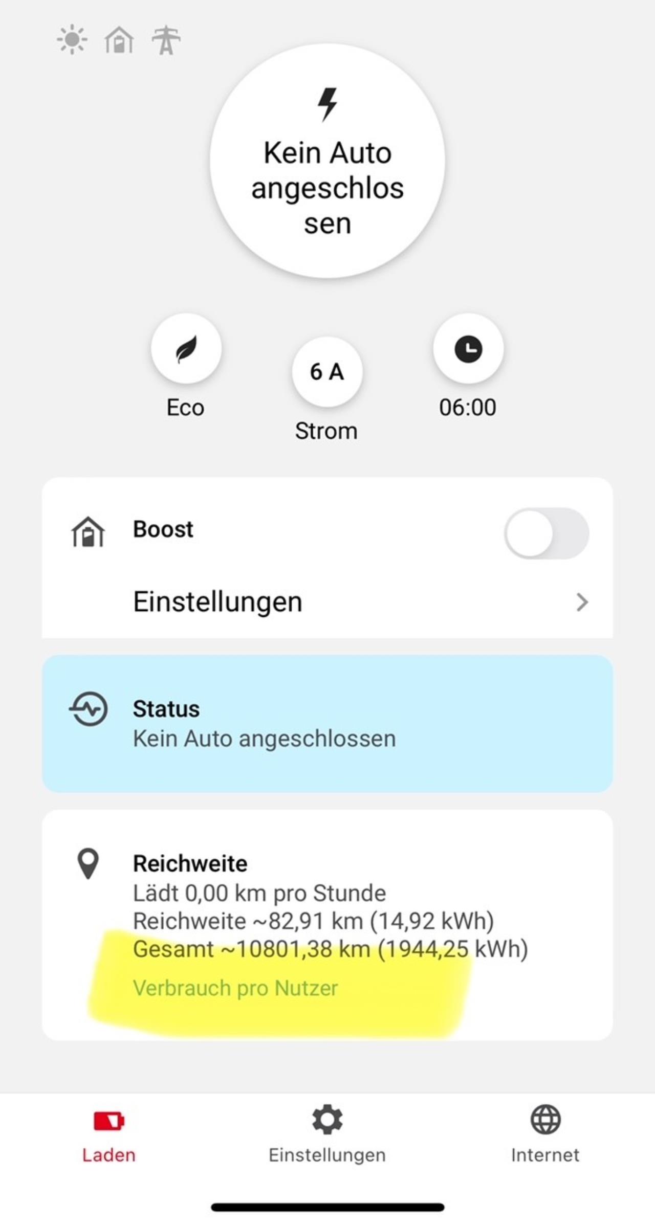

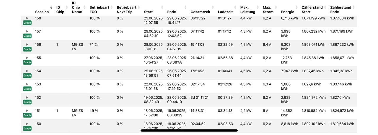

ich würde dir empfehlen in der wattpilot app auf die auswertung zu gehn
dort kannst du im detail sehn, wievil kwh, wieviel A die jeweilige sitzung bekommen/gezogen hat
vlt. hilft das zur aufklärung
_aktuell/2025072878253.jpg
auf herunterladen klicken
_aktuell/2025072865755.jpg
details zu jeweiliger sitzung
_aktuell/20250728743356.jpg
  •  berha
28.7.2025  (#7)
Danke Stefan! Ich hab die Wattpilot Daten heruntergeladen und kann damit beweisen, dass der Kona mit 10,42 kWh geladen hat (Zeit - 1:51:49; Energie: 18,57).
Beim Kia habe ich eine Schwankungsbreite von 3,48 bis 3,59 kWh. Ich schaffe keinen Fotobeweis (Sreenshot), aber es ist wohl so, dass der Kona von meinem Sohn 3-phasig ladet. Freut mich für ihn.
