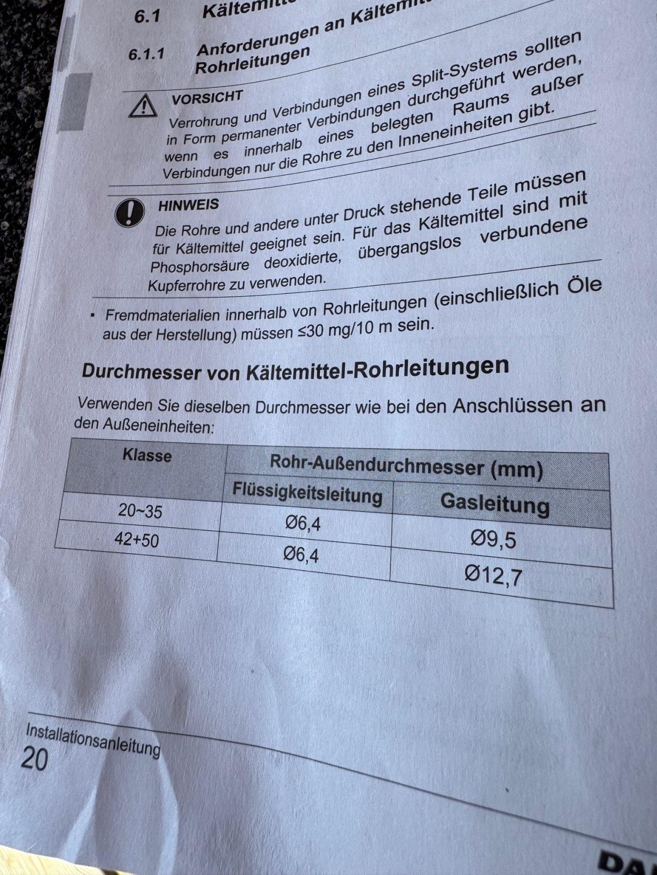

Was mich wundert ist dass mein Duo Split Aussengerät einen normalen und einen 12,7mm Anschluss hat. Hab ein 2,5 und ein 3,5kW Innenteil mit identischen 9,5mm Anschlüssen und laut Anleitung braucht man bis Klasse 42 = 4,2kW nur den kleineren Durchmesser.
Interpretier ich das richtig und muss am Aussengerät somit reduziert werden? Nur warum steht dort im ersten Satz "...den gleichen Durchmesser wie am Aussengerät".
2025/20250801556501.jpg
Mein Bruder hat ein 3fach Split Aussenteil und das selbe Thema. 2 kleine und 1 großen Anschluss. 3x gleich starke Innenteile. Techniker hat draussen reduziert mit den mitgelieferten Adaptern.

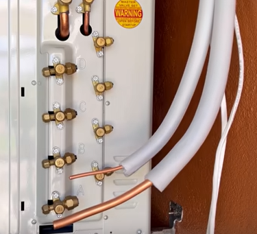

Was ist das für eine Klimaanlage? Der Standard ist eher ein Einheitsbrei.  Die Kältemittelleitung zum Verdampfer ist 1/4" (6,4mm AD), die Kältemittelleitung für das Sauggas zum Verdichter ist 3/8" (9,5mm AD). Je nach max. Anzahl der Innengeräte, hat das Außengerät die entsprechende Anzahl an 1/4" und 3/8" Absperrventilen. Auf dem Bild z.B. für 4 Innegeräte.

Beides Daikin Modelle. (Prefera bzw. Emura) Und bei beiden ist der 3. bzw. 2. Anschluss am Aussengerät in 12,7 aber eben Reduzierer mitgeliefert. Die grössere Gasleitung aber eben nur für die stärksten Inneneinheiten.

Innuendo schrieb: Beides Daikin Modelle. (Prefera bzw. Emura) Und bei beiden ist der 3. bzw. 2. Anschluss am Aussengerät in 12,7 aber eben Reduzierer mitgeliefert. Die grössere Gasleitung aber eben nur für die stärksten Inneneinheiten.
Ja, das passt schon so. Bei diesem Außengerät kann man 2 Inneneinheiten der Klasse 40-50 anschließen.  Für die Klasse 20-30 braucht man die mitgelieferten Adapter auf 9.5mm.
