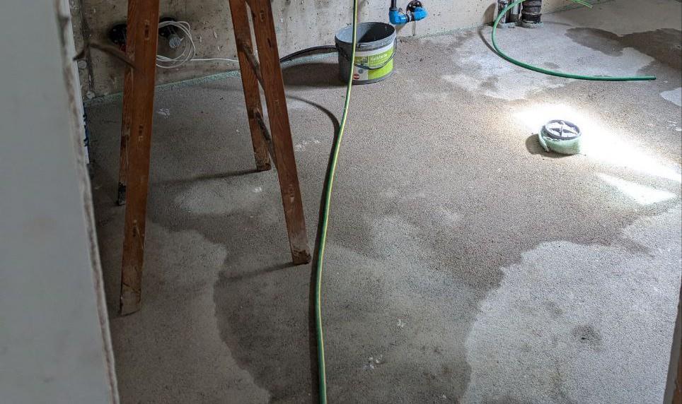

·gelöst· Wasseraustritt auf Estrich vor Trocknung

Was für ein Estrich ist es denn? Für einen Zementestrich wäre das Wasser kein Problem, eher im Gegenteil. |
Genau, ein Zementestrich ist es von Baumit. Das klingt schon Mal gut und beruhigt ☺️ Danke dir! |
Sorry ich muss das noch präzisieren. Dem Estrich macht das Wasser nichts, aber in der Schüttung darunter hat es nichts verloren. Vermutlich ist es an den Rändern nach unten geronnen. Daher wird wohl auch maschinell getrocknet. Eventuell sollte man den Estrich an ein paar Stellen öffnen, um das Ausmaß beurteilen zu können. Es hat im September ein paar solcher Fälle hier gegeben, die durch Hochwasser das gleiche Problem hatten. Schau mal, ob du mit der Suche was findest. |
